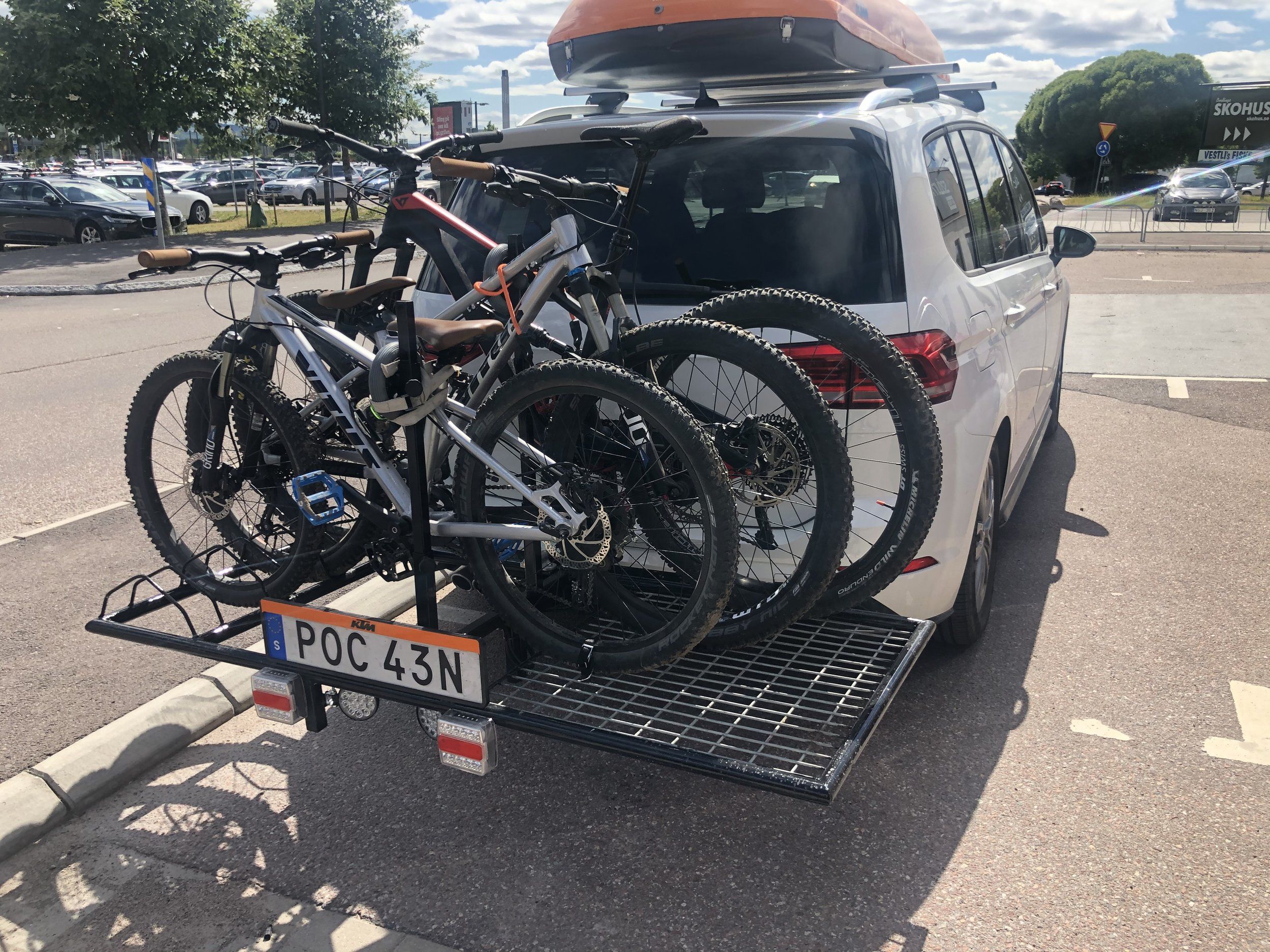

Letade också efter ett plattformställ för fyra cyklar utan att hitta något som föll mig i smaken (utan att kosta en förmögenhet).
Själv är som vi vet bäste dräng så detta var vad det blev. Kanske kan funka som inspiration för någon som också går i tankar på att bygga eget!
Visa bilaga 428024Visa bilaga 428025
Gillar't !!
Har funderat på att bygga liknande fast för en enda hoj. Ett som är smidigt att baxa i och ur garaget. Hur löste du dragkroksinfästningen?

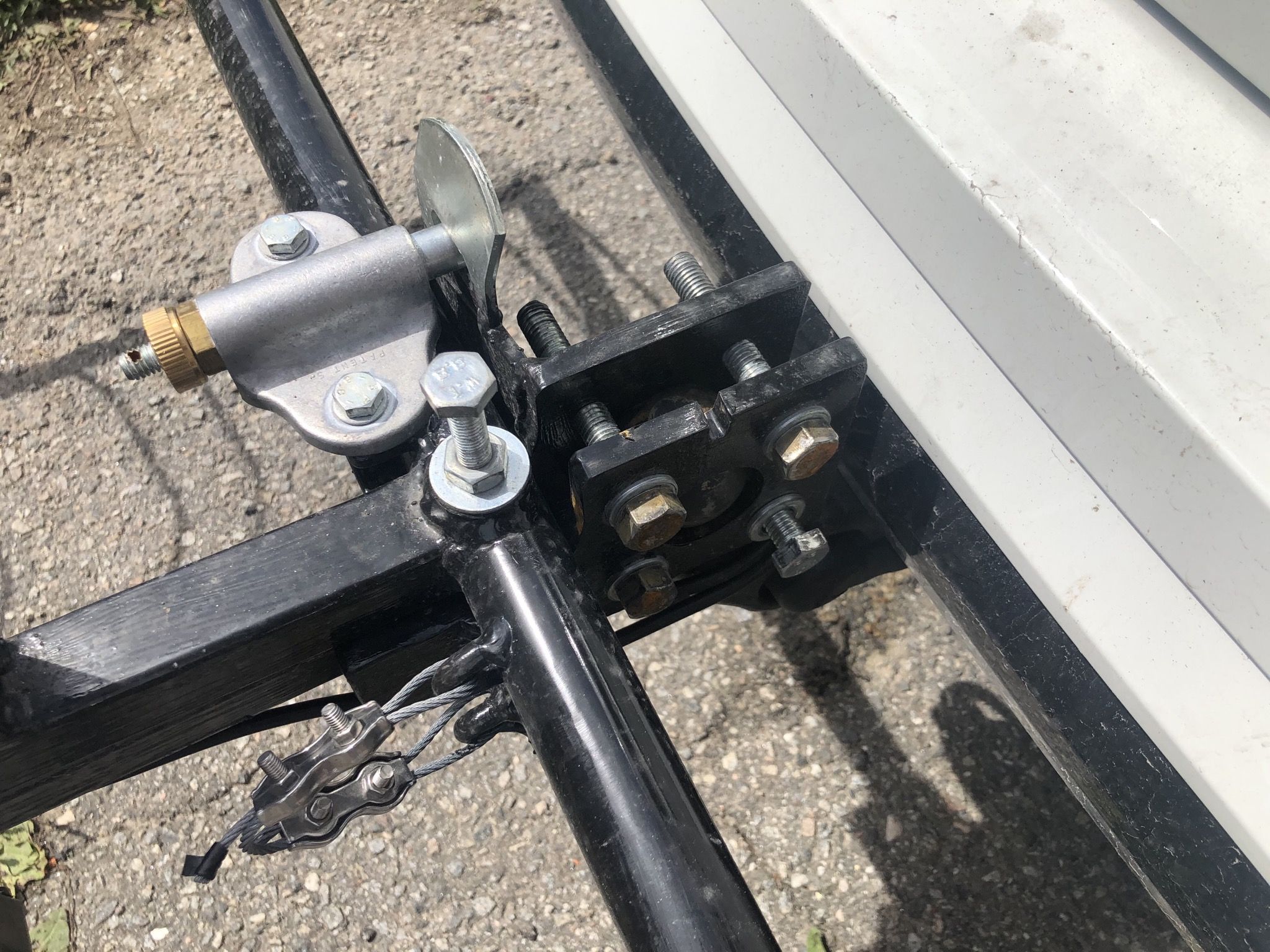

Såhär!
Fyra M12 som klämmer 10mm plåtar med hål i. Undertill finns en justerbar skruv som stödjer mot skaftet strax under själva kulan.
Den lossade skruven plockas bort helt och de andra lossas när den ska monteras/demonteras.
Detta blev väldigt stadigt, dragkroken flexar mer än hållaren!

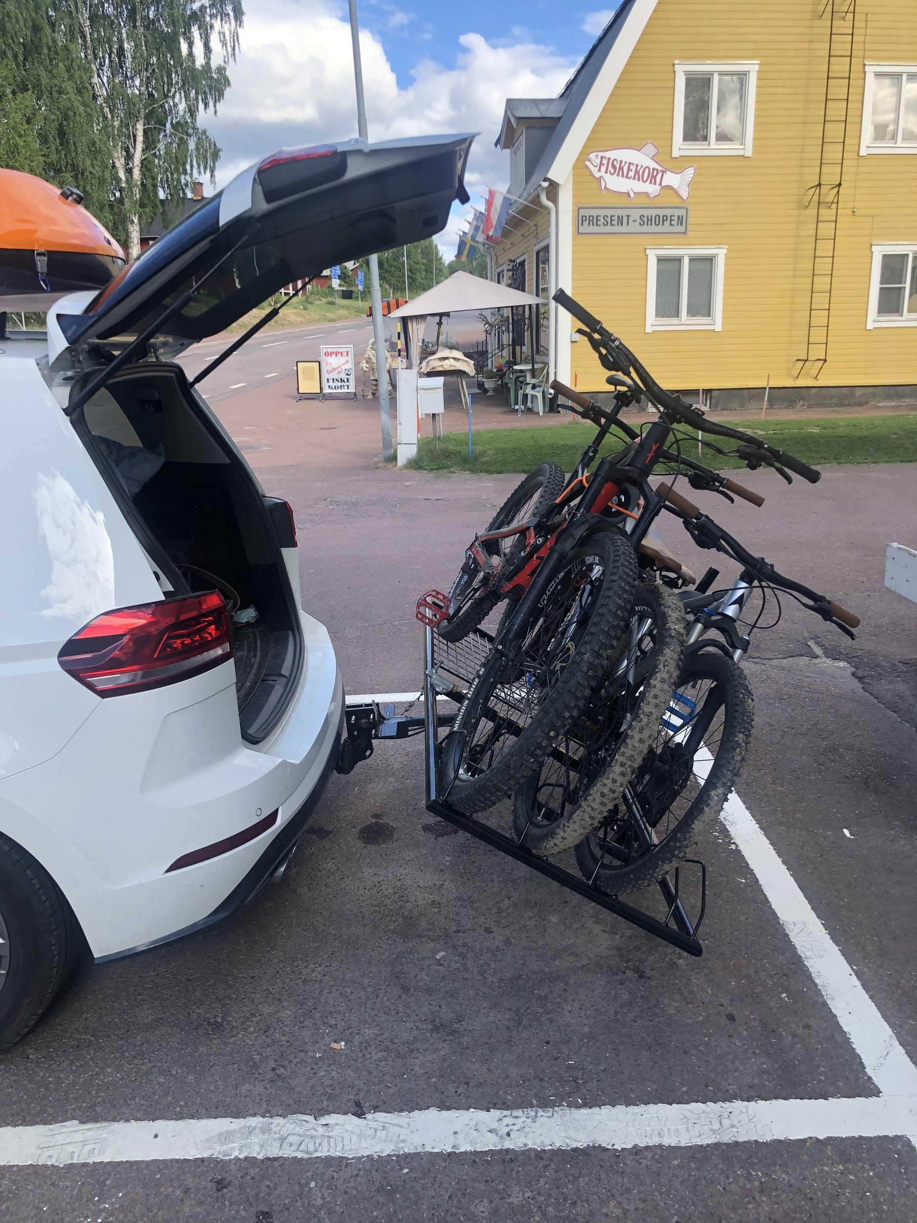

Så konstruktörerna på Thules beräkningar av maxvikt på stället trumfas av magkänslan? Det låter rimligt.
En följdfråga, litar du på att stället sitter kvar på dragkroken? Om ja, varför då? Om nu de inte kan konstruerar stället så att det håller menar jag...
Utvärdering av rejäla dragkrokshängda cykelhållare
Är frågan till mig? Om ja så handlar magkänslan om att om någon av mina barn tiltar ner stället med alla cyklar på och av någon anledning inte håller emot tills stoppet kommer så kommer något gå sönder.. därav känner jag att en extra förstärkning inte skulle vara dumt. Att stället sitter kvar på dragkroken är jag inte ett dugg orolig över...Är inte orolig ens vid 40-50km/h över tillåten hastighet
Med den konstruktionen är det nog bäst att långsamt fälla ner paketet (4cyklar) för det lär nog inte hålla i längden om man inte håller emot (tex att man skulle råka tappar greppet 1-2 gånger).

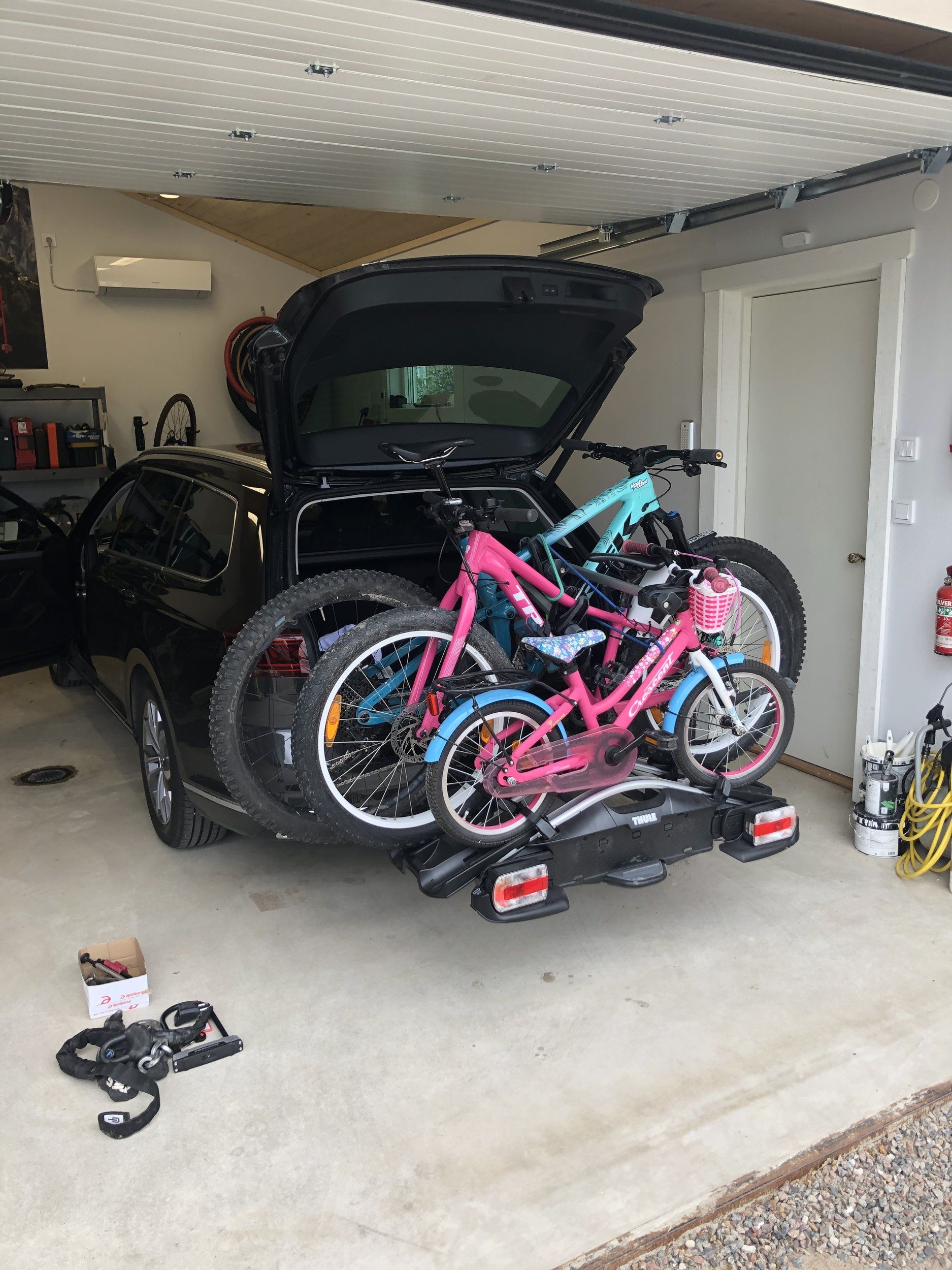

Japp, vi är fyra st i familjen och tre som cyklar så än så länge är det inget problem att få med allas cyklar. Barnen är fortfarande rätt unga, 16", 24" och 29" lastade här.

Gjorde en liten sammanställning för ett tag sedan på Thules hållare och avstånden mellan cyklarna;
Easyfold 3b 22/19cm cm avstånd mellan cyklarna (mindre avstånd mellan de två yttersta)
Easyfold 2b 22cm
VeloSpace XT 3B 19cm
VeloSpace XT 2B 25cm
Velocompact 3B 19cm
Velocompact 2B 19cm
Super! Dock svårt att föreställa sig vad det faktiskt innebär när cyklarna väl är lastade, men Velospace & Easyfold för 2 låter ju som att det borde funka.

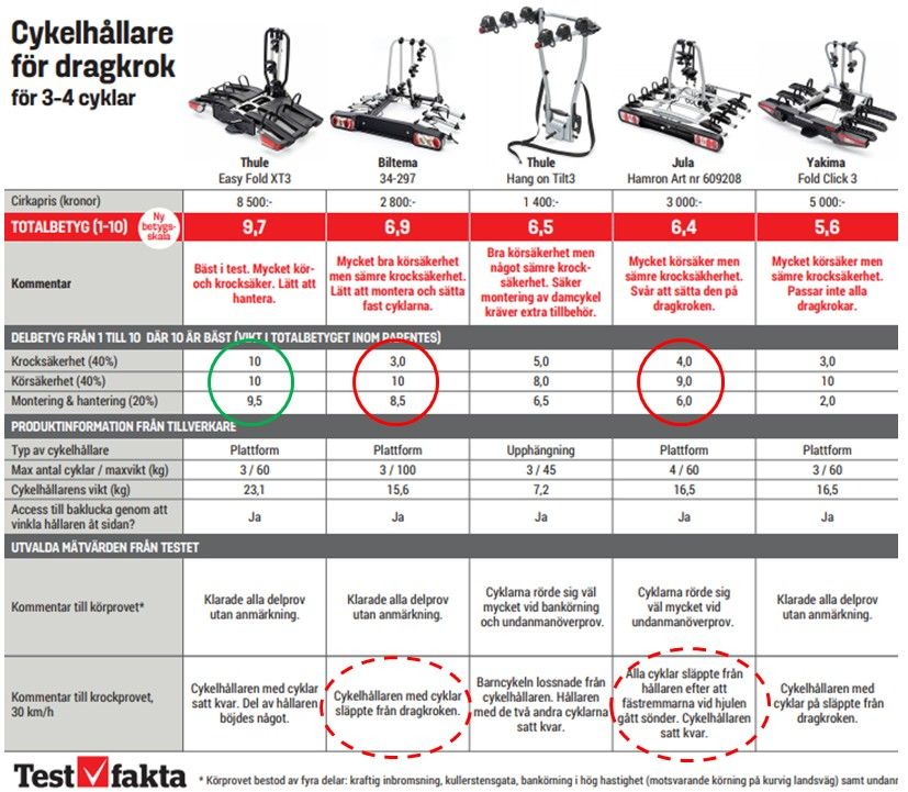

En sak som många verka glömma bort när det gäller dragkrokställ är säkerheten, de flesta ställ fungerar säkert bra till vardags men skulle olyckan var framme är det otäkt att se vad lite de klarar, en krock i 30km/h eller en undanmanöver i 50km/h och många ställ klappar ihop totalt med skador på både cyklar och bil som följd.
Många blinkar inte för att köpa en cykel för tiotusentals kronor, men lägga en tusenlapp eller två extra för ett bra ställ att transportera dem på verkar ingen vilja lägga!
Jag har haft flera ställ för dragkrok - alla från Thule, första redan 2007, har följt utvecklingen av dem och har läst en hel del tester genom åren. Genomgående är att Thule hamnar i topp i varenda körtest - medans konkurrenter trillar av eller roterar in i bilen, tappar cyklar och går i bitar, är det värt det?
Framför allt skulle jag säga att Thules kulkopplingar numera är outstanding, finns inga konkurrenter som är i närheten där - tror det är hemligheten bakom deras koncept och gör dem snäppet bättre än de mesta på marknaden.
