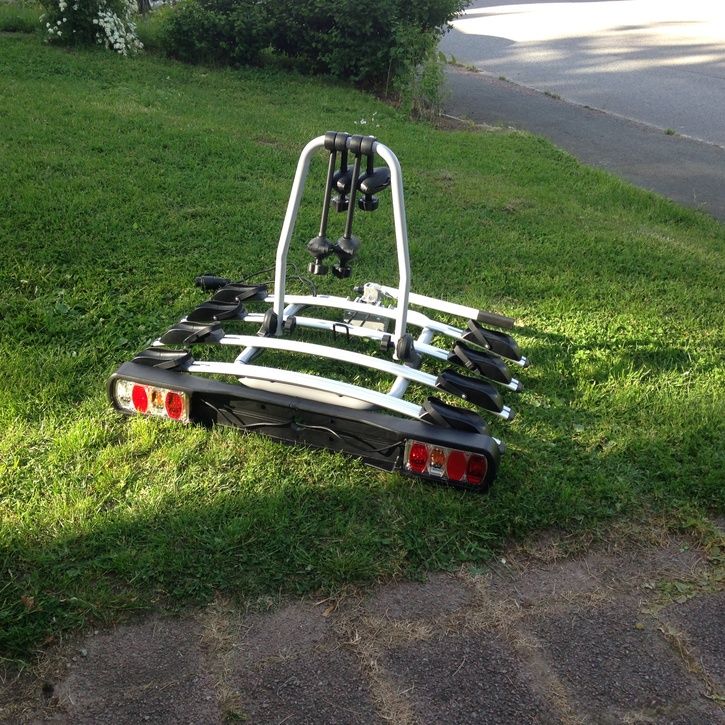

Min bättre hälft har planerat och bokat en semester i Danmark i sommar och cyklarna ska med. Efter lite irrationellt, i huvudsak emotionellt betingat resonemang konstaterade jag att cyklar på biltaket inte är någon bra idé.
Vi ska åka färja och dessutom kan jag inte sniklåna polarns cykelhållare till taket som jag brukar. Var väldigt nära att köpa ett Thule Rideon för 3 cyklar, men hittade Julas nya ställ för 4 cyklar.
Snålf**n i mig blev överlycklig, men nu återstår att se om snålhet bedragit vishet.
Jag cyklar i huvudsak på hemmaplan och räknar med att stället kommer ligga i garaget 48-50 veckor om året.
Betalade 1600 för stället under Julas introkampanj – just nu anges ett ordinarie pris på 2500. Jag köpt stället i Linköping, där hade de ännu inte fått upp något för visning men packade upp ett på lagret som jag fick titta och klämma på.

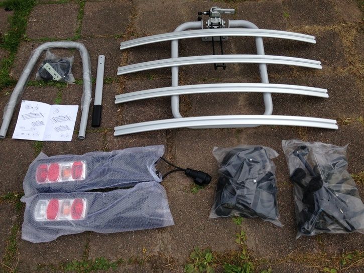

Montering
Steg nummer 1 bör vara att kasta instruktionen över axel. Stegen var ologiska, delar som skulle vara förmonterade var det inte (svart detalj i bild nedan) och antalet skruv, mutter och brickor per moment var uppåt väggarna. I slutändan gick det jämnt upp mellan medskickade och använda detaljer.

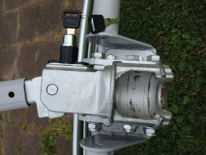

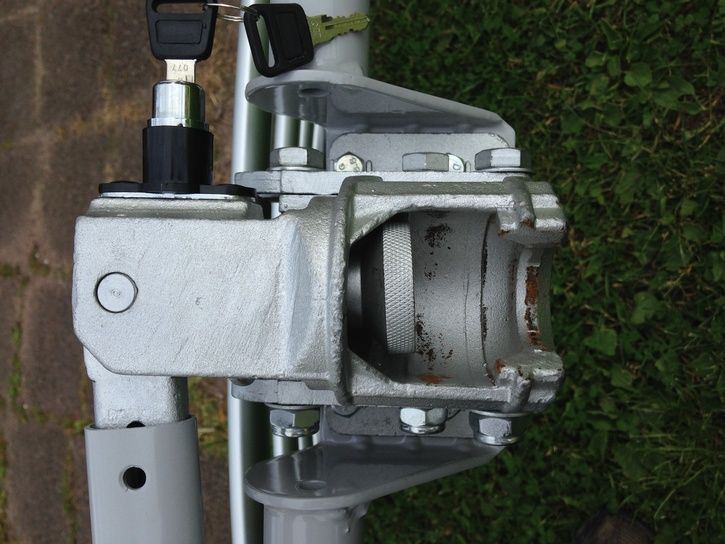

Det går förvånansvärt enkelt att montera stället på draget, helt klar ett enmansjobb. Det krävs en del av- och påmontering för finjustering eftersom konan som ska låsa mot draget sitter dold i mekanismen.
En ny nummerplåt beställde jag från trafikverket, 90 kronor inklusive frakt känns OK. Jag tog den enkla vägen och fäste den med självborrande plåtskruv jag hade liggande.
Lås för montering på kroken och för armarna till cykel ingår.
Funktion
Bild 3.

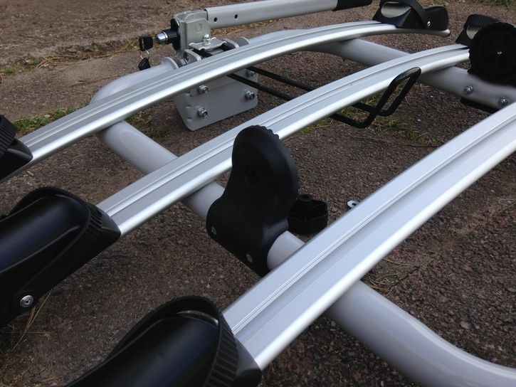

Jag har testa med 26” Radon Slide i M med 2,4” Chunkey Monkey, Trek Fuel 29” storlek 19,5 och Commencal Ramons 20”. Alla går att fästa, men åter igen med lite fixande. Hjulhållarna krockar med ändpluggarna för de större storlekarna, men jag har inte bedömt det som nödvändigt att ha ändpluggarna på plats. Bör också nämnas att det krävs en mejsel för att justera hjulhållarna.
Armarna som ska hålla cykeln går att montera bort från stödbågen, men tror inte att det är tanken och det är ganska omständligt.

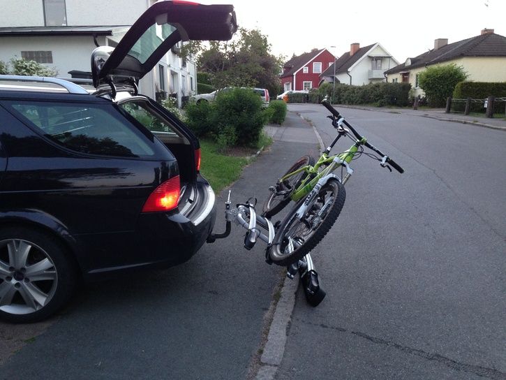

Att vika ned stället för att komma åt bagaget funkar fint, misstänker dock att det kan vara lite svårt att komma åt mekanismen när stället är fullt med cyklar. Svarta bågen i mitten.
Stödbågen går att vika ned för någorlunda kompakt förvaring.
Kontakten är 13-polig för mig som har en bil från -08 med 7-poligt uttag är det lite dumt. De adapters jag hittat ligger på runt 350kronor och Google säger mig att den typ av adapter inte håller så bra eftersom den innehåller ett kretskort. Jag kommer klippa kablarna och koppla in 7-poligt. Antar att jag förlorar back- och dimljus funktion.
Sammanfattning
Jag förväntade mig cykelställens motsvarighet till Lidl's mekställ. Det var vad jag fick. Stället funkar med det krävs en del finlir och testande innan det är inställt. Det saknar smarta och ergonomiska lösningar som finns på dyrare ställ. Skulle jag köpt ett ställ för att använda ofta för korta transporter till skogen skulle jag köpte ett annat ställ med smidigare lösningar.

Efter justering av "tryckplattan" (gängad) och sett till att dragkroken är ren från fett så verkar det sitta ordentligt.

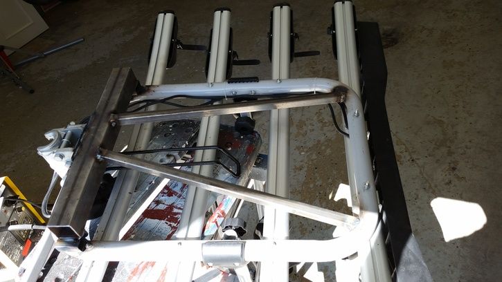

Tyckte att mitt julaställ gungade lite väl mycket med tre fullgung cyklar på, så jag svetsade på lite förstärkningar. Blev betydligt stadigare. Rörelserna som uppkommer nu är från "svanhalsdragkroken".
Övrigt så funkar den helt ok. Vände på ljusrampen så att den hamnade högre upp. I annat fall tar den i backen när man fäller stället.

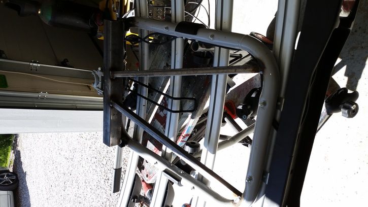

Nu är min monterad.
Instruktionen var mycket riktigt helt oanvändbar. Inte ens innehållsförteckningen över lösa delar stämde.
Annars känns den rätt ok. Jag tog bort fällningsfunktionen på min genom att dra åt de skruvarna hårt. Tyckte det glappade för mycket där. Jag har en sedan där luckan öppnas uppåt så det spelar ingen roll. Går att lossa dem igen om det skulle vara så tror jag. Liten glapp kvar men det sitter i den avtagbara dragkroken snarare än stället tror jag.
Väldigt fin gräns mellan när stället går att dra fast hårt och när det vrider sig på kroken. Friktionspasta vore nog inte fel där faktiskt.

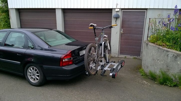

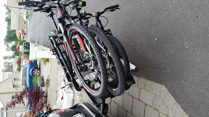

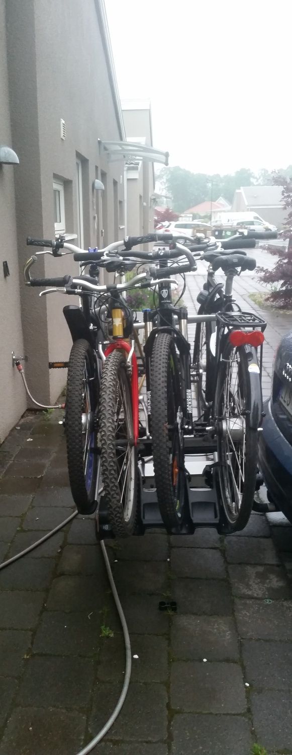

Nu har jag testat min Velocompact mer än att bara testa att montera. Hämtade cyklar igår och jag måste säga att hela denna konstruktion känns bara bättre och bättre. Väldigt smidigt att montera både hållaren och cykeln.
De löstagbara skenorna som håller cykeln på plats är lätta att använda och det är just suveränt att de är löstagbara så man kan peta den emellan bakomvarande cykel på ett enkelt sätt.
Man fäller också den väldigt enkelt genom att trampa på en pedal. Varken cyklar eller hängare släpar i marken utan hänger i luften, så inget som repas eller går sönder.
Den kom i princip ihopmonterad. Man kan dra ut lamporna i sidled så att det blir bredare mellan dem och det är enkelt att montera skylten med Clips. Bra om man har två bilar och alternerar mellan dem så man enkelt kan byta skylt.
Testat att montera både vanlig stadscykel och MTB
Kommer lite bilder här:

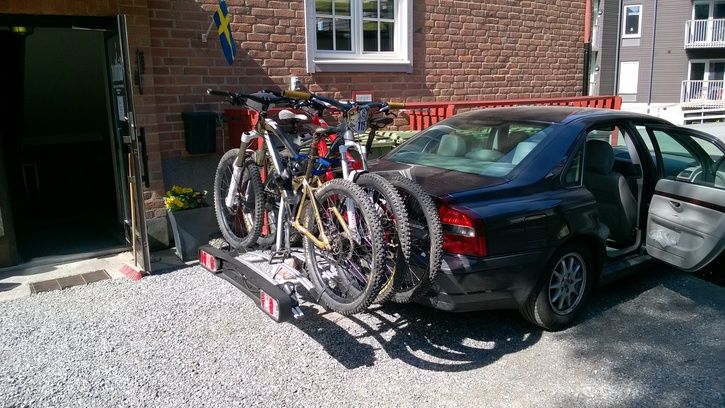

Nu är julastället provkört. Inte så fort men en sträcka i normal stadstrafik med massa gropar, kurvor och farthinder.
Det gungade lite i backspegeln men inget anmärkningsvärt och det sitter kvar utan att ha vridit sig.
Lite mek att få dit cyklarna men det svåra var att lista ur var klämmorna skulle sitta, något thulestället också lär lida av.

Som synes så sticker cyklarna ändå upp lite ovanför bilens tak men klart mindre än om de stått på taket.

Testade vårt nya Thule vaddetnuheter. Den billigaste vatianten med tre cykelplatser idag, funkade bra. Visserligen körde jag bara med en cx på, men när man väl kommit fram till bästa placeringarna för klämman så går det nog rätt smidigt. Det var inga problem att få i hunn i buren i baggageluckan när man fällde ner stället med cykeln på.
Utvärdering av rejäla dragkrokshängda cykelhållare

Julastället höll till Åre. Men visst frågetecken för kvalitén för när jag skulle spänna justerskruven mot dragkroken en aning till innan hemresa hade den fastnat. Oklart vad som hänt där. Jag misstänker att gängan inte tål trycket.
Dubbelhäftande tejp dög inte att fästa skylten med iaf. Den ligger i botten av bagaet nu efter att ha loasnat precis vid infarten till McDonalds i Kristinehamn. Står mellan skruv eller någon sorts superlim när den ska dit igen.
