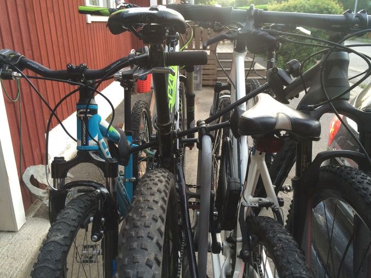

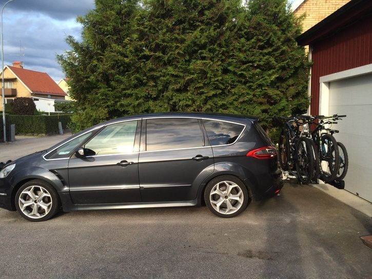

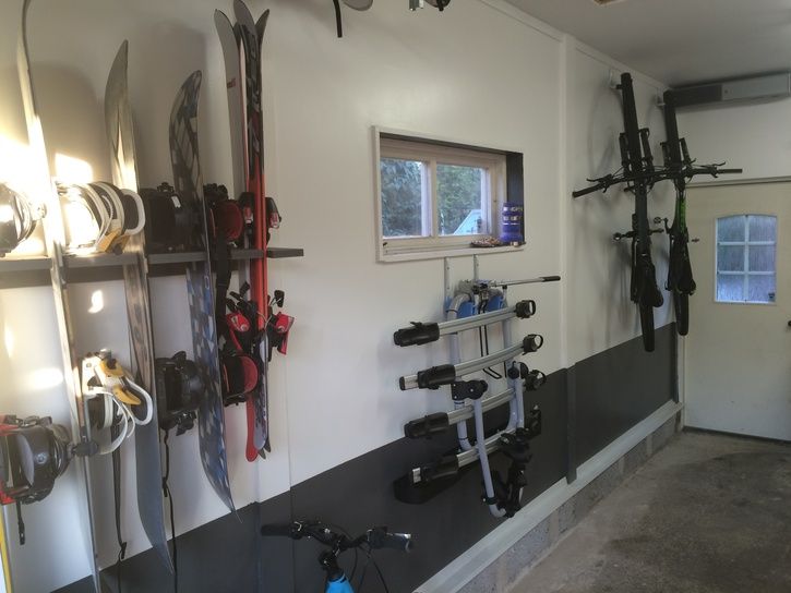

Köpte julastället idag efter jag såg den här tråden faktiskt! :) ett jäkla mek att få dit fyra cyklar.. Styren,trampor och sadlar slåss om utrymmet :) bytte även till en 7 polig kontakt trots att min bil är en 2011 .. Det är iofs en ford :) fixade ett par krokar i garaget att hänga upp det i, tar inte jättemycket plats när det hänger på väggen,,
Tog en kortare provtur till macken när jag köpte kontakten (59kr på ok) o visst svajade det lite men det är hela stället och cyklarna står inte och gnuggar mot varandra..

Utvärdering av rejäla dragkrokshängda cykelhållare
Grattis! Har också Ford!
Kan du öppna bakluckan på S-maxen med cyklarna på och stället fällt? (Bild vore fantastiskt bra!)
> hänger på väggen
Prydlig vägg! #ordningochreda !

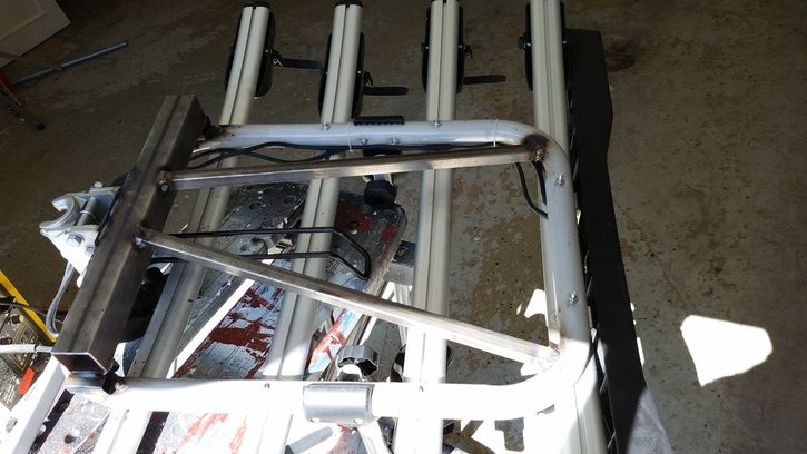

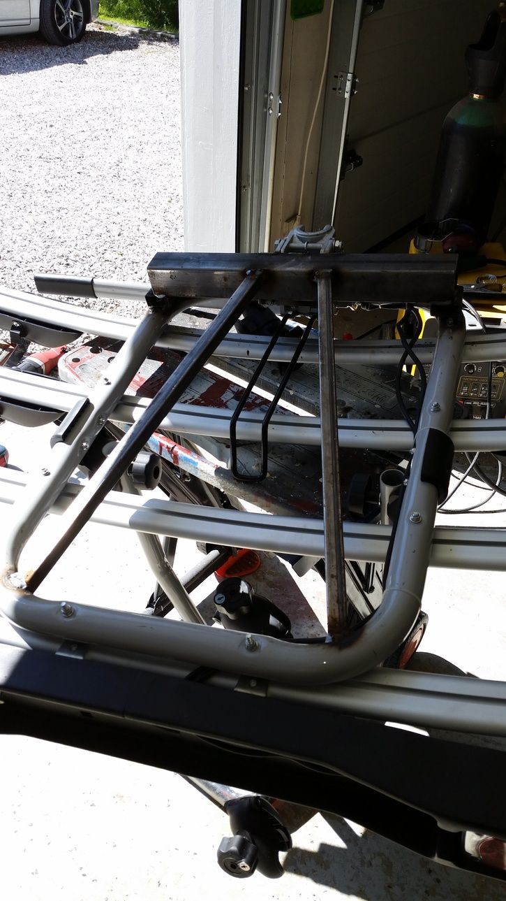

Jag tyckte att det svajade lite väl mycket med AM och DH cyklar på jula stället så jag svetsade på lite förstärkningar. Nu är det stadigt. ?
mickef skrev:
> bra!)
> > hänger på väggen
:) jag har samma problem som dom andra att ljusrampen tar i backen,, men det gick att öppna bagageluckan ,, ska ta en bild på det när jag får chans till det.. PS det säljs just nu för 1499:-
Jag hade oxå problem med att rampen tog i backen. Vände på byglarna som rampen monteras på så att rampen kommer högre upp då slipper man det problemet..
Setter skrev:
> Så ser det ut när man vänt byglarna.
smart :)
Jag gjorde också så. Blir meckigare att justera yttersta hållaren bara.
