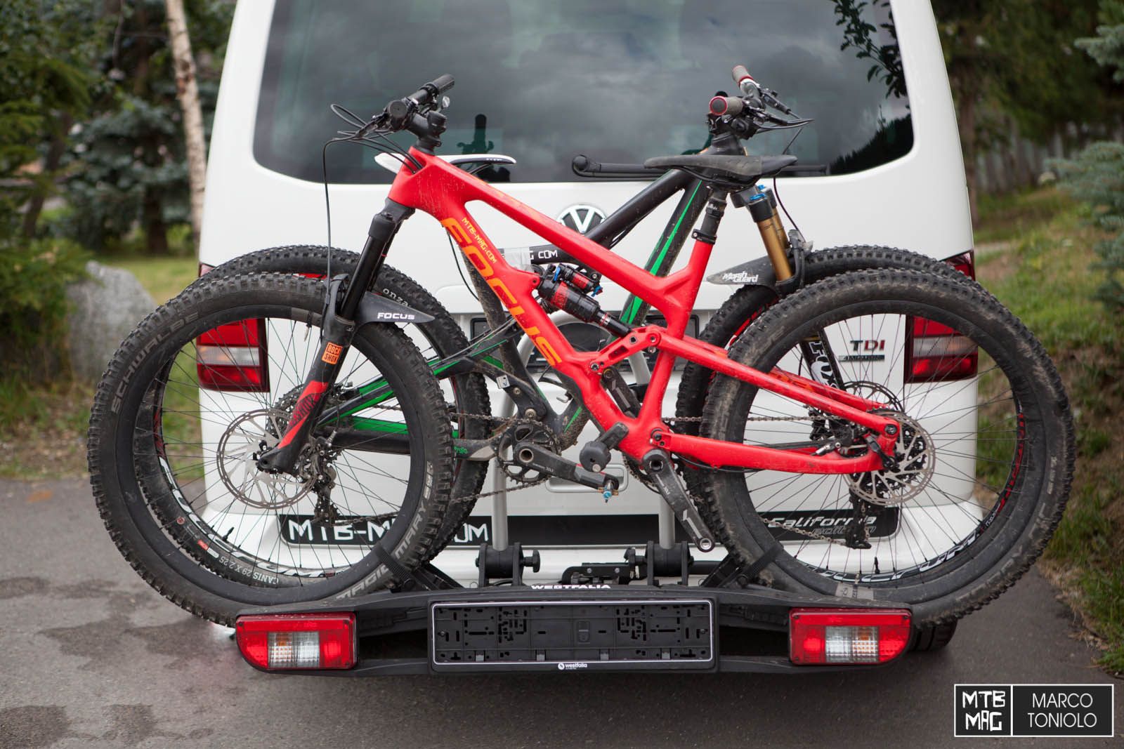

Jag har ett Westfalia BC 60 hopfällbart för två cyklar men utbyggbart till 3 cyklar. Jag köpte mitt begagnat men typ oanvänt av en husbils-pensionär för typ 2000kr
Jag är nöjd med funktion och kvalitetskänsla och att det blir (relativt) kompakt i hopfällt läge. Låsbart både på draget och varje cykel/klämma.
Letade info innan jag köpte och enl. flera tester (tyska, brittiska) så ligger det i topp, men det verkar inte ha slagit/marknadsförts i Sverige.
Westfalia är leverantör till ett flertal stora europeiska bilmärken bland annat alla V.A.G.
bilder från world wide web:

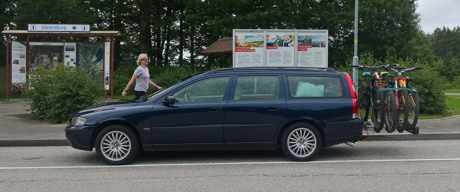

Provkörde Julastället med fyra cyklar för första gången i helgen. Det funkar men är lite pyssel att få dit alla och det gungar en del när man kör över ojämnheter och bulor i vägen. Vid körning på plan väg satt det klart godkänt stilla. Körde dock rätt försiktigt hela tiden för säkerhets skull, blir ju en del sidokraft i svängarna..
På hemvägen bara två cyklar, då går det att köra precis som vanligt utan att det rör sig nämnvärt.

Jula-stället.
Fyra st cyklar färdades mellan Skåne - Norrbotten tur och retur. Mest i normal motorvägsfart.
Och visst: det gungar lite vid ojämnheter, men stället känns stabilt och verkar hålla bra. Dock vred vi styrena på de tre innersta cyklarna, samt plockade av pedalerna, för att enklare lasta/lossa och för att slippa oroa oss för skav av vassa pedaler osv.
En detalj på Jula-stället, som jag inte vet om den nämnts i tråden ovan:
Ljusrampen ska normalt sitta på undersidan av stället, men då blir själva "vick-funktionen" lidande eftersom rampen tar i marken först.
Jag vände på fästena så rampen hamnar i överkant och därmed kan stället fällas brantare.
(Ett tips dock: Kolla så att rampen kommer rätt väg. Annars blinkar den höger när bilen blinkar vänster. Och det kan bli konstigt om man kör genom hela landet så, "har jag hört"... )
