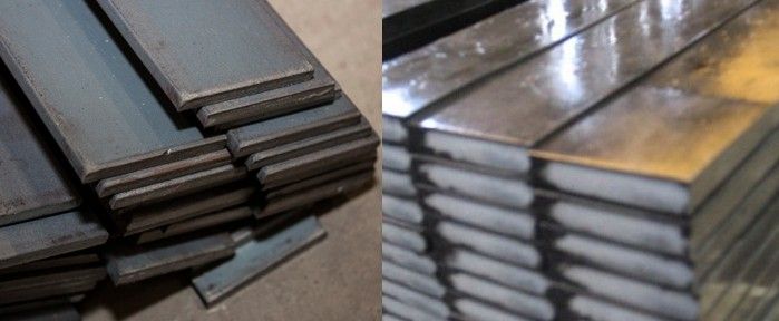

På engelska verkar Black steel också vara en benämning för ett lågförädlat varmvalsat stål som i denna process får en mörkare yta, tex plattjärn eller stålbalkar för grövre konstruktioner tex I-balkar.
Om man sedan förädlar detta vidare genom valsning, dragning etc får man på engelska-, bright steel, bright drawn mild steel etc, på ren svenska kalldraget, valsat, rullat. etc
Black steel vs. bright steel;
