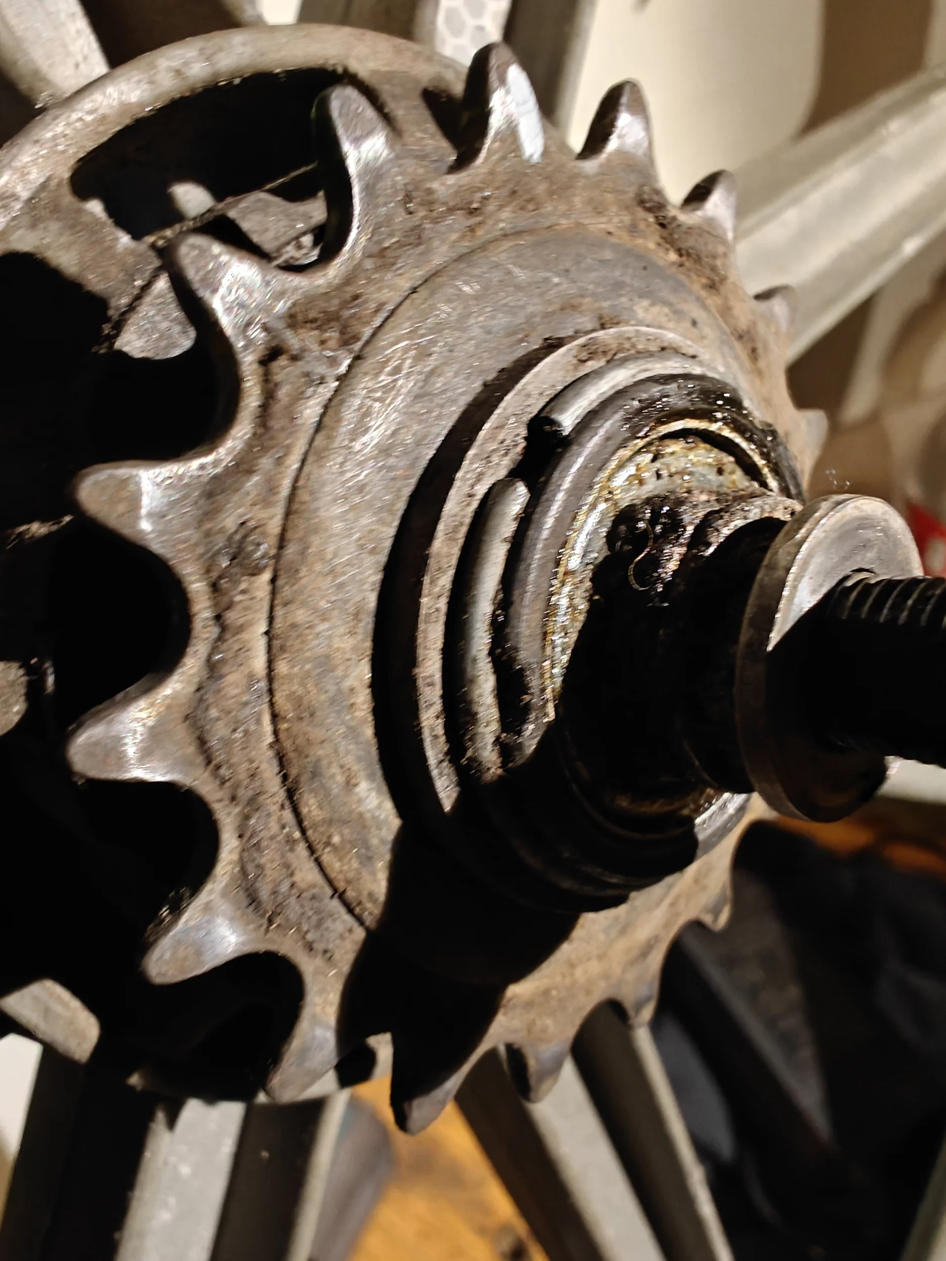

Köpte itera plastcykelhjul till min single speed, men behöver byta drevet då cykeln är sjukt högväxlad trots 18 drev bak. 630 fälgen gör det... Men hur får jag bort gamla och vad ska jag köpa för nytt?

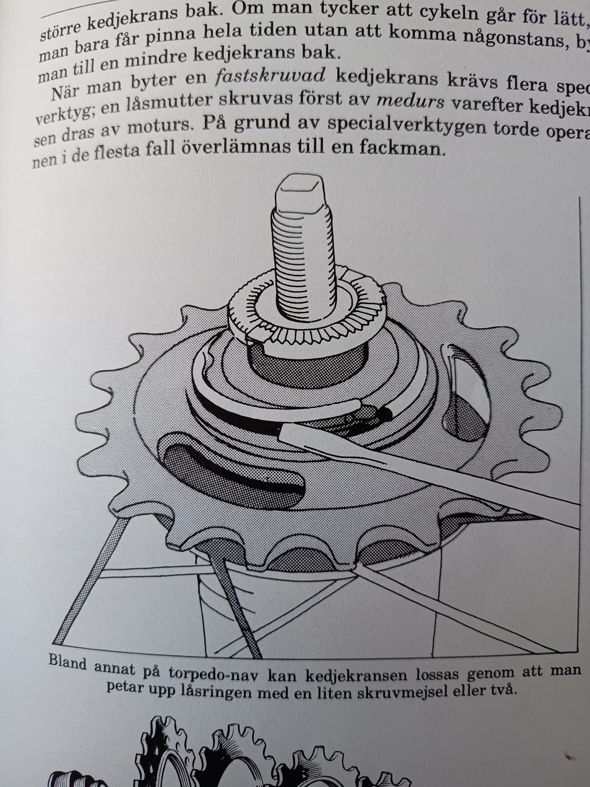

Du får prega av låsringen med en skruvmejsel eller två. En låsringstång underlättar.
Sen är det bara att dra drevet rakt ut.
Nya drev bör du kunna hitta hps vilken cykelhandlare som helst. Standard med 3 hakar.
Edit, undrar om det finns större drev än detta
Force Torpedo Snap Bakdrev 24 kuggar 2.8 - 1,0 https://share.google/epX6mDuQz0CApj9yx
Vad är detta för typ av frihjulsdrev 80-tal
Kan sprätta i väg fick leta i tre dagar i gräset borde provat göra på bättre ställe än på en gräsmatta 😇
Finns 4 tillverkare av drev typen fichel& Sachs som blev Sram och sturmi Archer och Shimano kan i bland vara lite tolerans trånga kräva lite putsa för ramla på trots standard typ.
