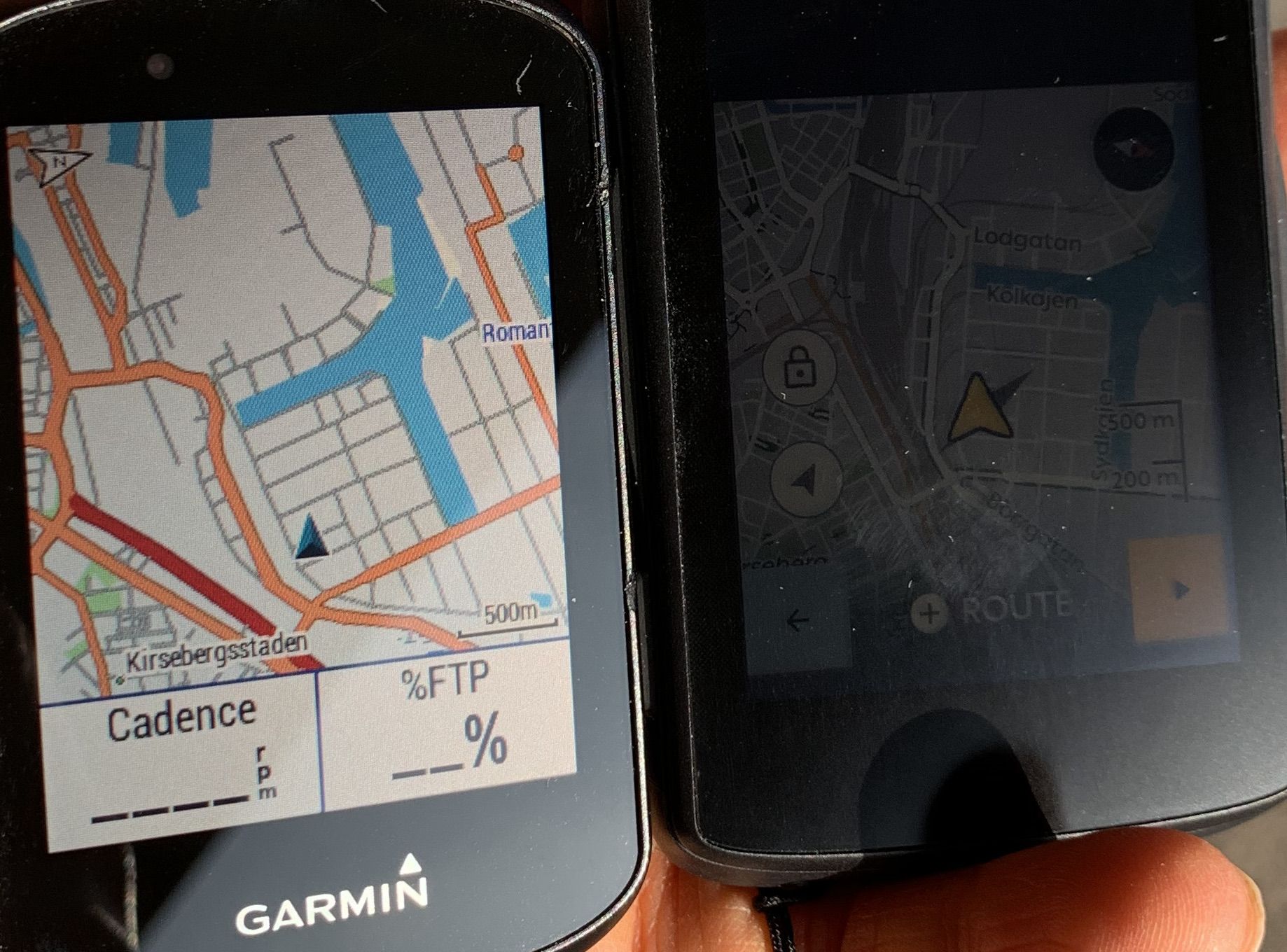

Det går inte att stänga av bakgrundsbelysningen, för då hade blivit helt svart, även ute i solsken krävs det belysning för att se något, och det drar mycket batterier.
I solsken. Garmin helt utan belysning till vänster. Karoo 2 till höger med lägsta nivå på belysning. Lägsta nivån är rätt så hög, för hög under nattkörning, men lagom inomhus i rumsbelysning.

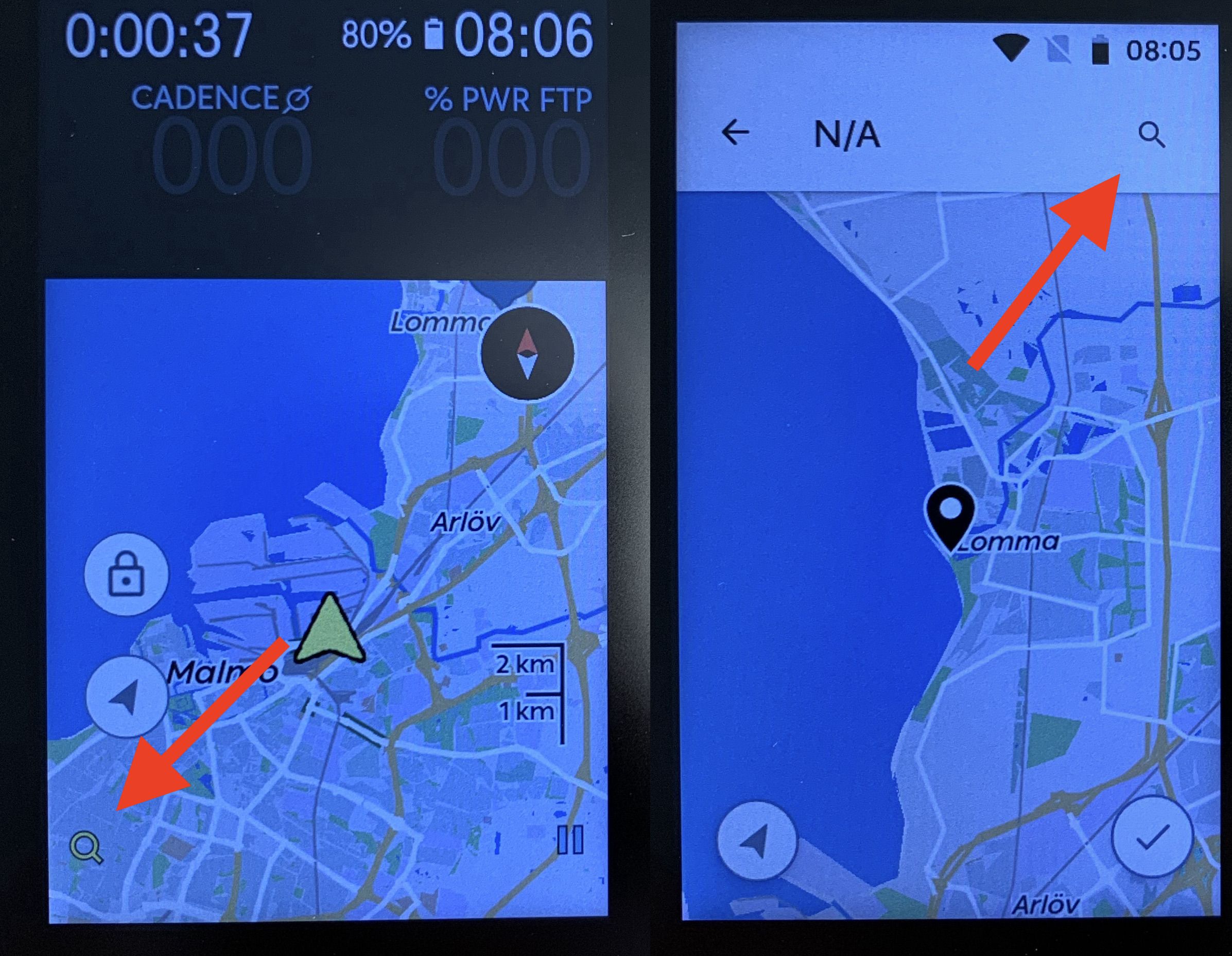

I vänstra skärmbilden betyder förstoringsglaset att man zoomar i kartan mellan ett par fasta nivåer genom att trycka på fysiska knappen precis vid sidan om, det går inte att trycka på förstoringsglaset med fingret (jo det går att trycka, men då betyder det nytt varv/LAP). Kartbilden går att zooma in och ut med översta fysiska knapparna, eller fingrarna på skärmen. Det går inte att navigera mellan ikonerna med knapparna som i många andra skärmbilder. Tryck på kompassen med fingret gör att den försvinner, har inte hittat något sätt att få tillbaka den.
Förstoringsglaset i kartbilden till höger, för att skapa en rutt, betyder sök, t.ex. adress. Det går att trycka på förstoringsglaset med fingret och det går att manövrera sig mellan alla ikonerna i bilden med fysiska knapparna på sidorna. Här går det INTE att zooma in och ut i kartan med fysiska knapparna, bara fingrar på skärmen.
