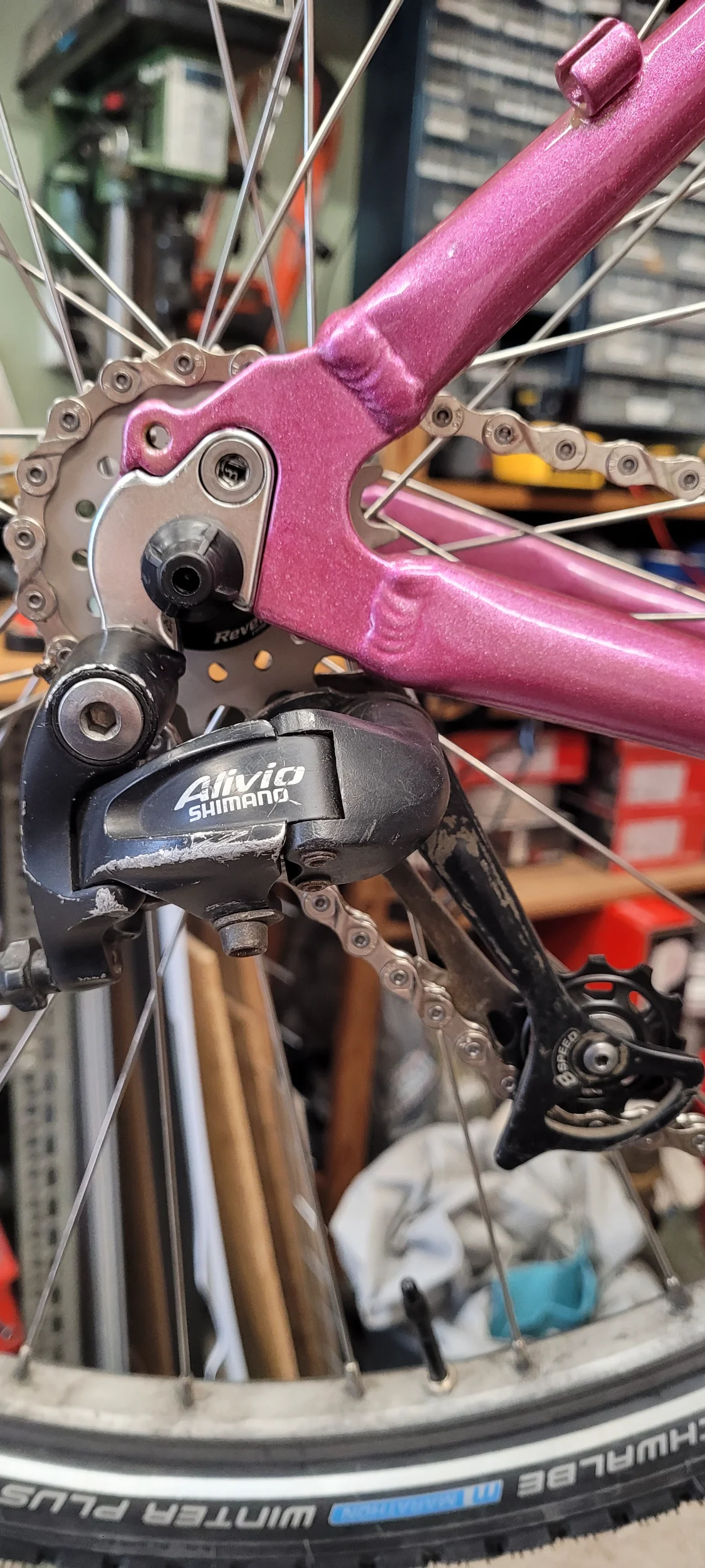

Förra vintern pajjade växlar, kedja och kassette. Så kommande vinter tänkte jag ta bort dem och köra single speed. Men, jag undrar vad man behöver egentligen för att convertera sin MTB till single. Jag förstår att jag behöver:
1 - single speed kit istället för kassette. Typ detta reverse-single-speed-kit-schwarz-1.jpg
2 - single speed-kedja. En som inte böjer sig i sidled.
Och undrar om jag behöver:
3 - kedjespännare? Eller behöver man verkligen det? Räcker det med en rejäl kedja, rätt antal länkar och bra kedjelinje? Kan inte flytta hjulet bakåt för att spänna kedjan.
4 - chainring. Är det särskilda för single speed eller kan jag ta min överblivna Snail NW-ring som ligger och skräpar hemma? Tror den är tänkte för 11 speed, men har inte använt den. Eller ska man anvönda bredare chainring vid singlespeed?
Är tänkt att duga till att pendla med under de kallaste och saltaste månaderna. Men det kommernog råka bli en sväng eller två i skogen.

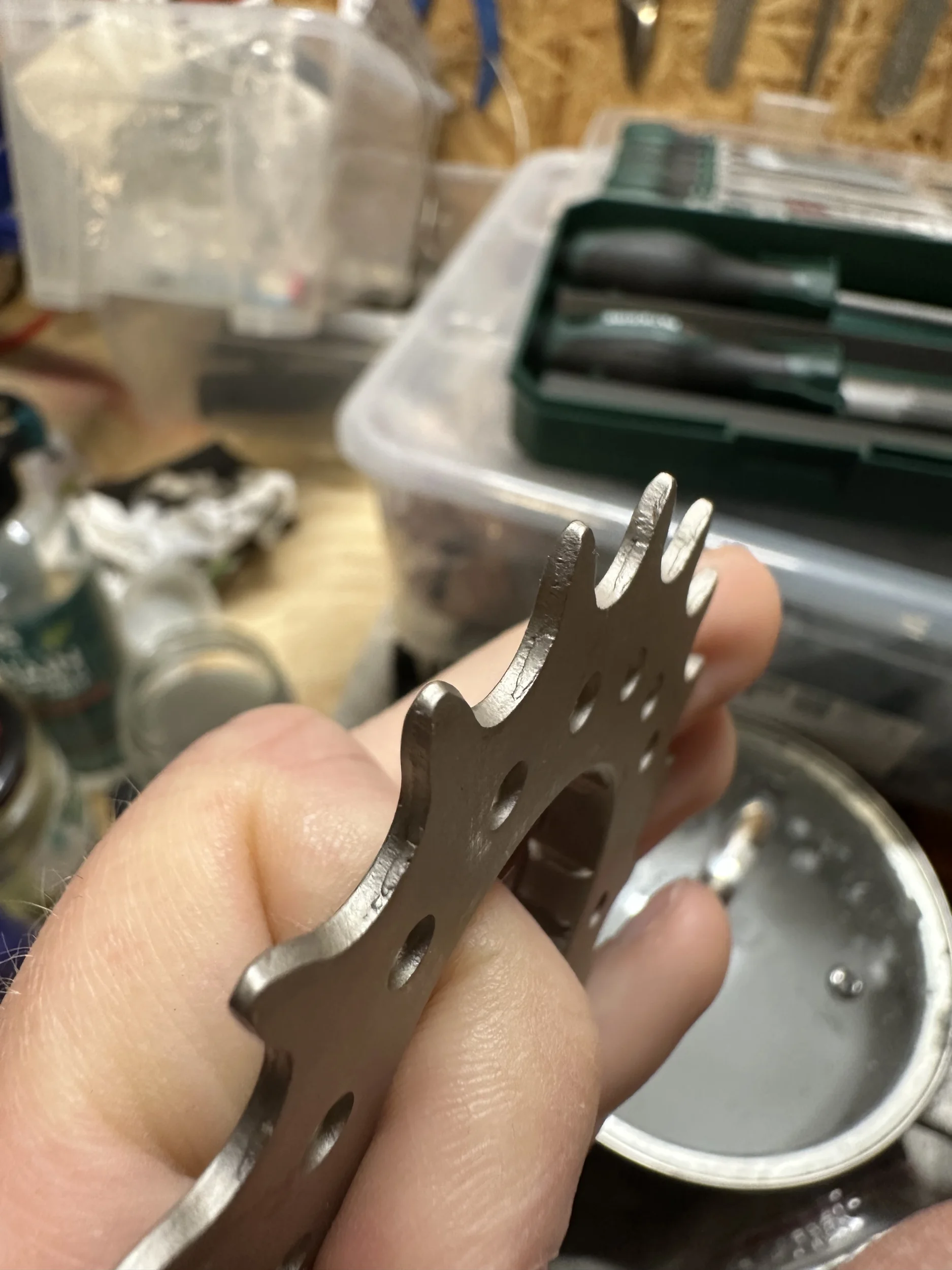

Jag tänkte att det kanske var bredare kuggar bak om man körde single speed än 11 och att 11-speed kedjan helt enkelt inte fick plats. Tanken är ju att slippe slita på de vanliga delarna, så jag lär ju skaffa någon billig singlekedja.

Det Reverse du länkade till ser ju bra ut med bred bas på drevet och bra betyg?
Själv har jag Gusset som bilden i första inlägget, valde de för att Gusset var de enda med drev med bred bas för ett decennium sedan.

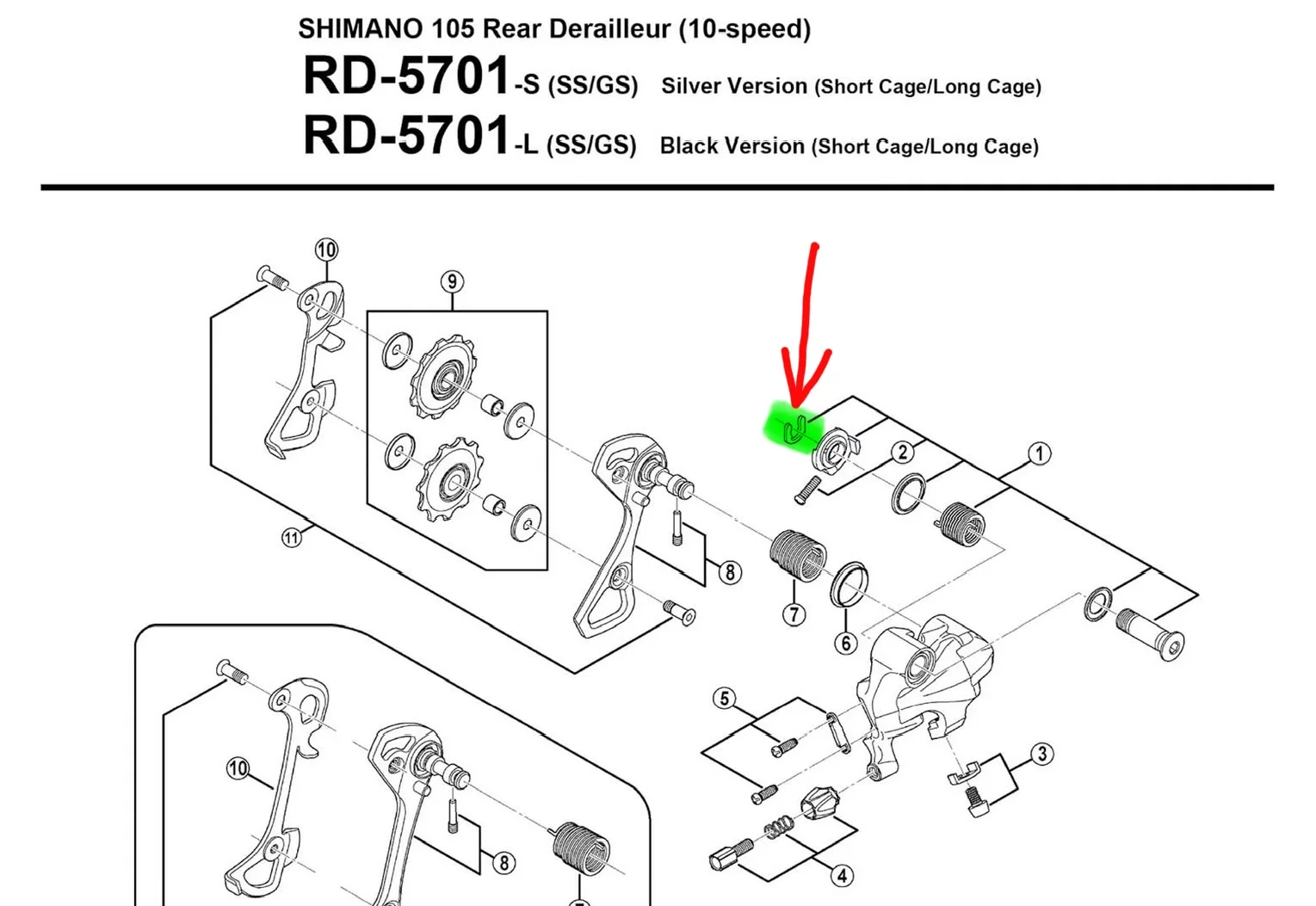

Vinkel på kedjespännare för lång nedåt/bakåt så du få för få tänder i kedjan kanske? Eller blandning av nya o gamla delar i drivlinan. Eller båda.
Man vill ha så nära 180 graders chainwrap man kan för säker o stark drift där. Därav rena SS-ramar med justerbar dropout eller EBB.
Läser också att Gussets drev är för 3/32”-kedjor vilket låter knasigt numera, men är det sant så är det ju en risk att köra smalare kedjor på det.
Sprocket teeth are designed for a narrow 3/32″ 9-speed chain, although wider, 1/8″ single speed chains can also be successfully used.
Sen är det lite motstridigt men ändå:
  • Multi speed chains, from 5 to 8 have inner width of 3/32″ (2.38 mm).
  • Multi speed chains from 9 to 12 speeds have inner width of 11/128″ (2.18 mm).

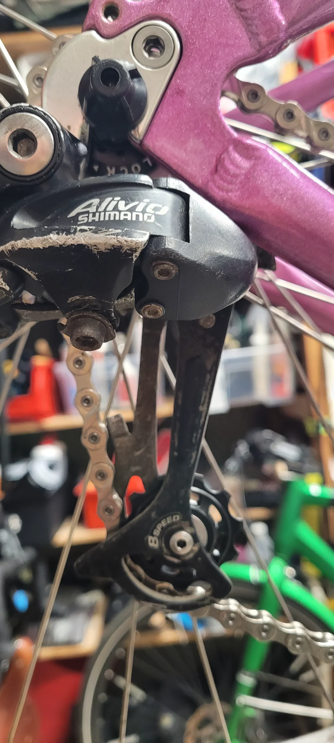

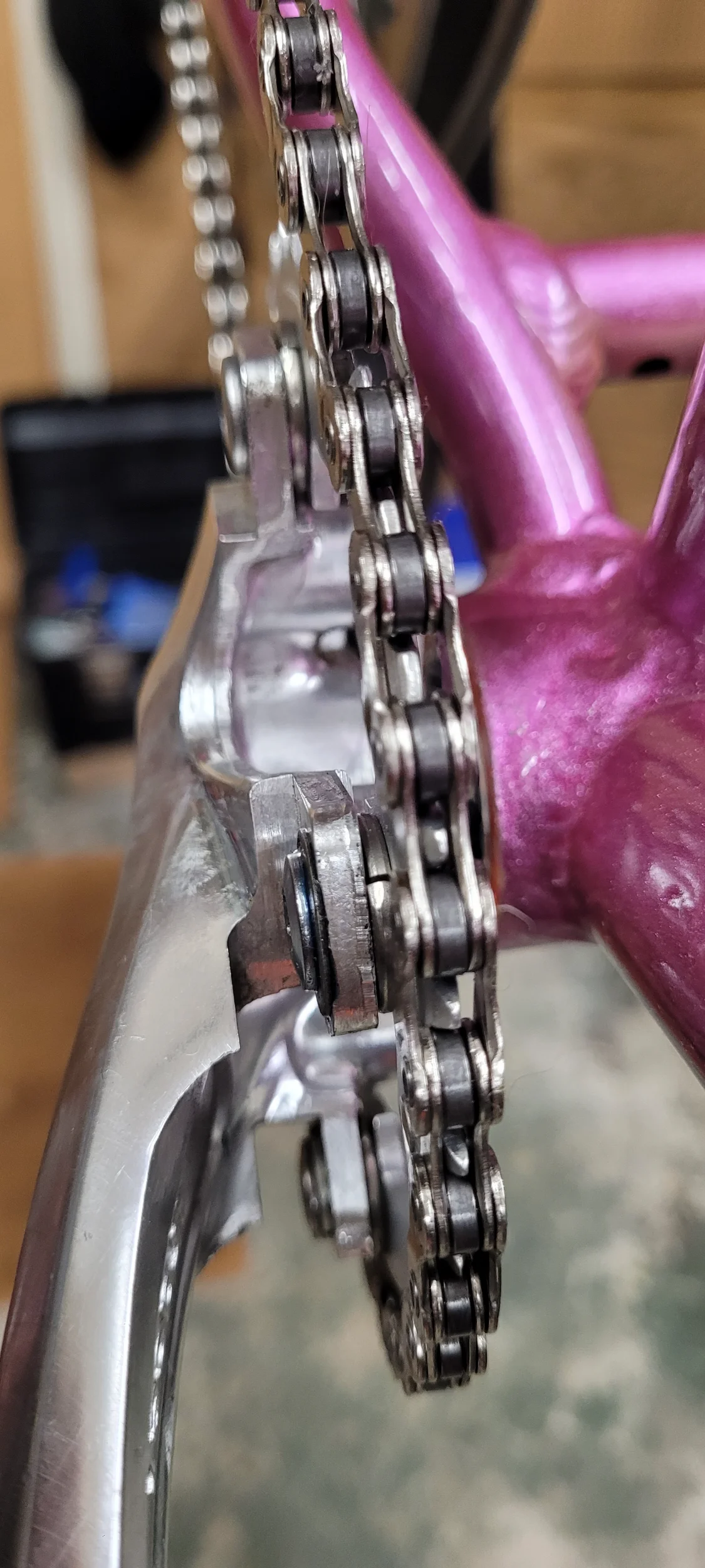

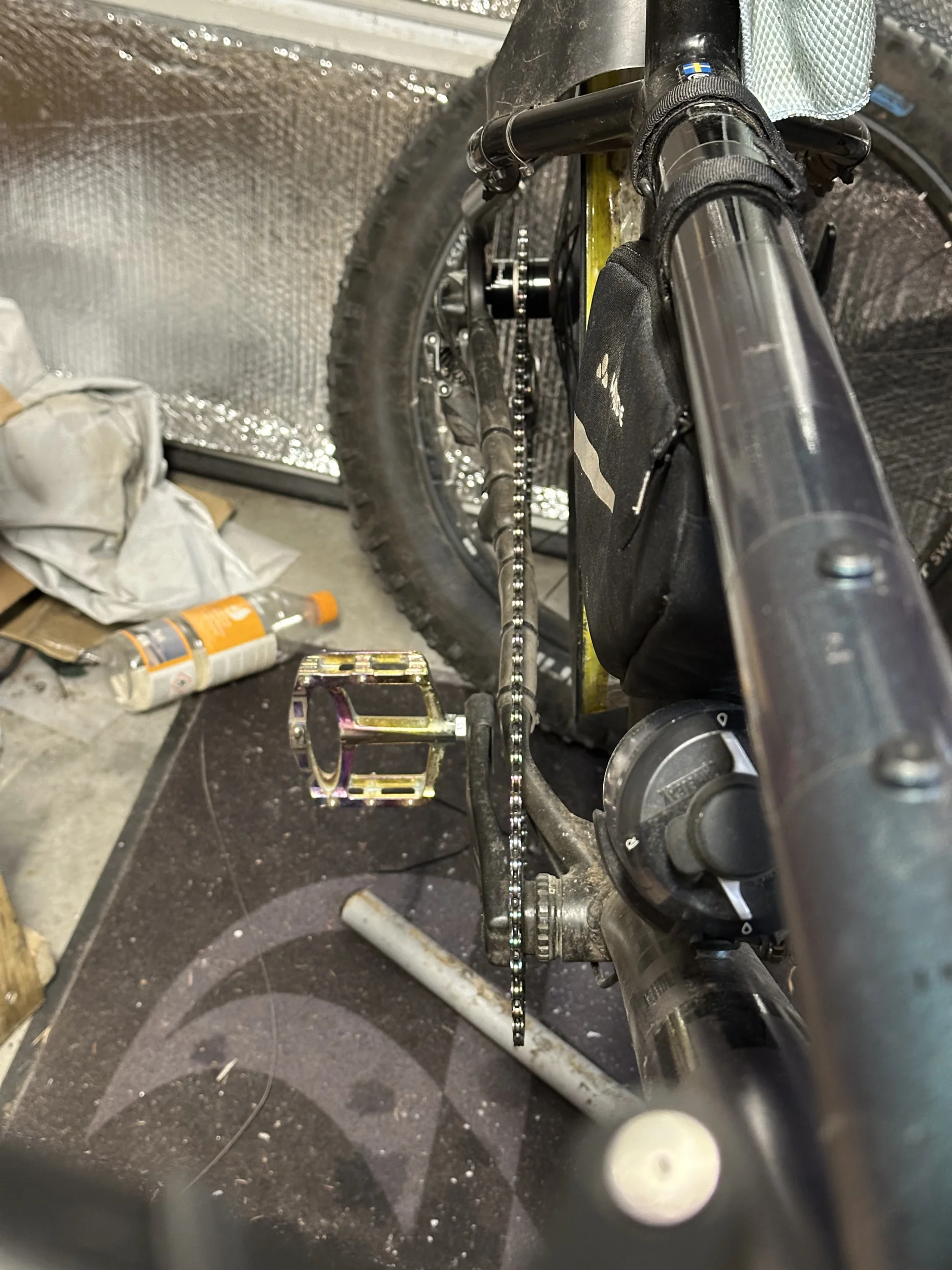

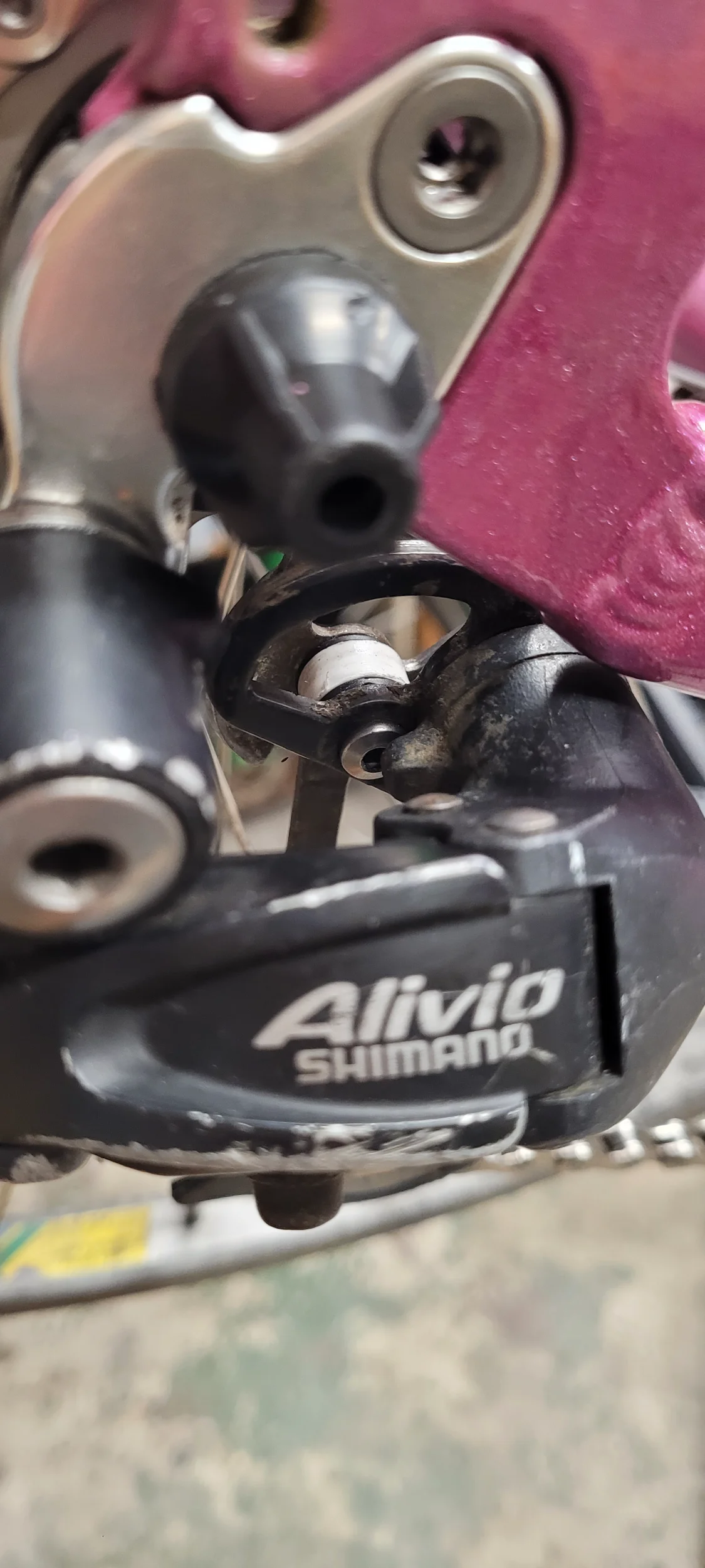

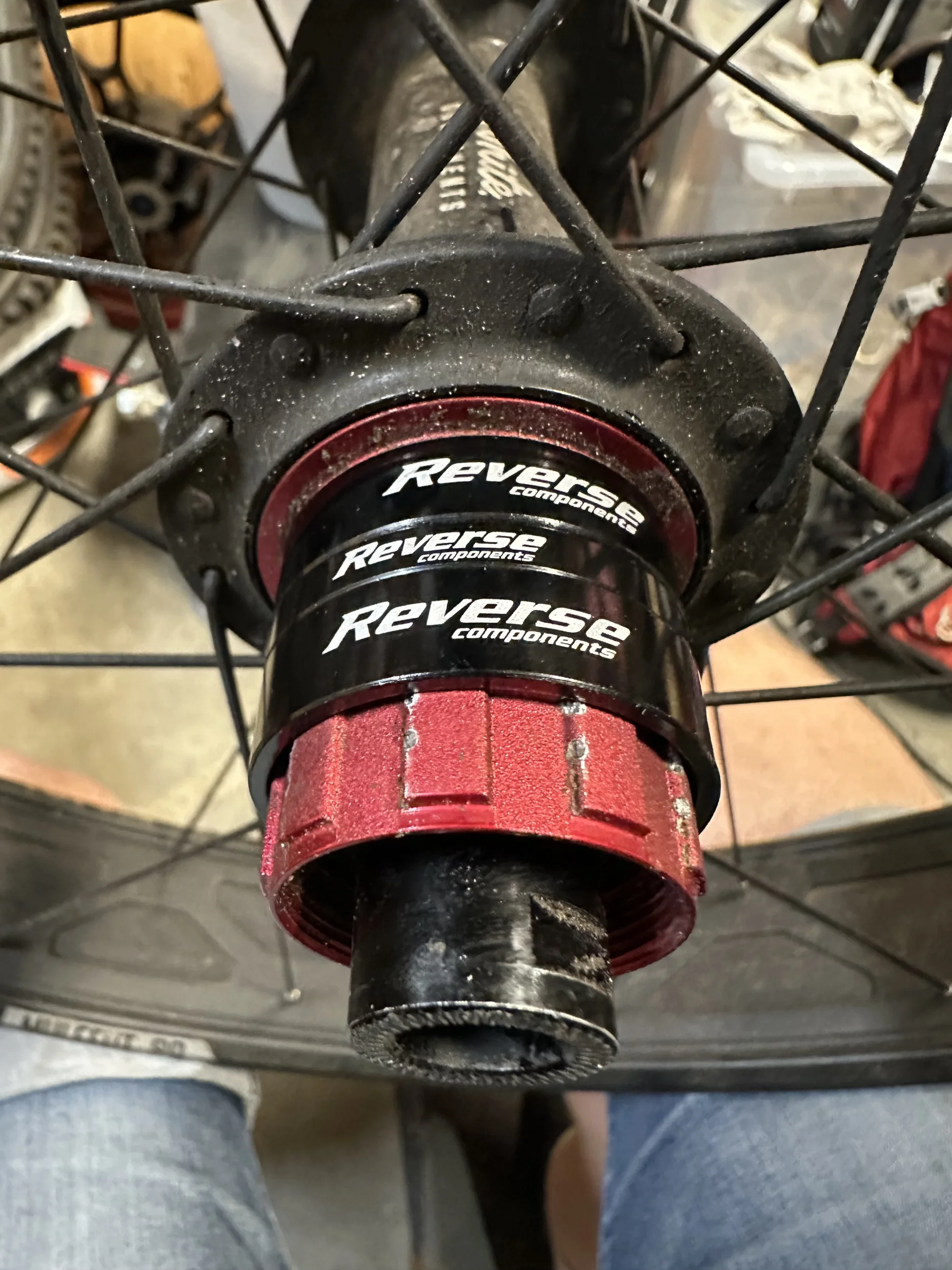

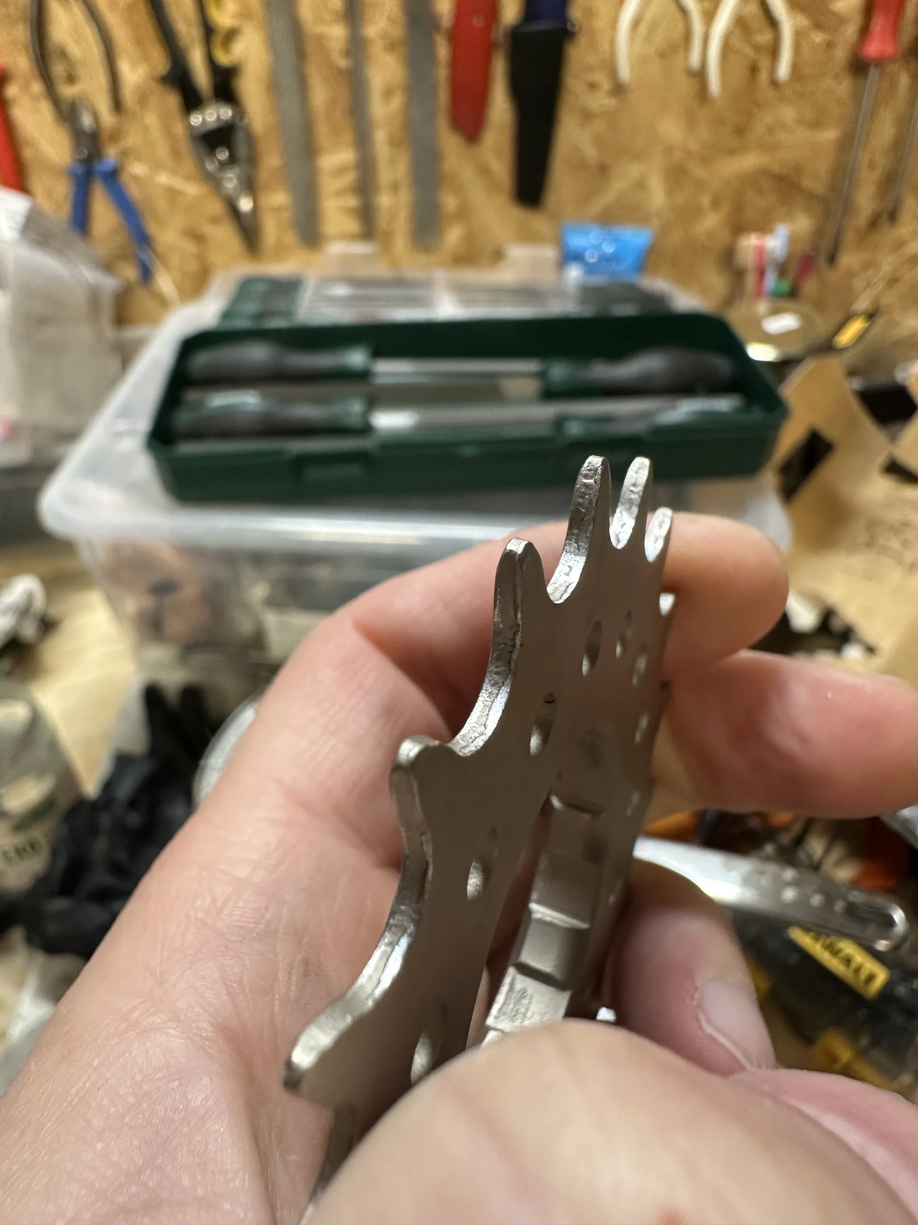

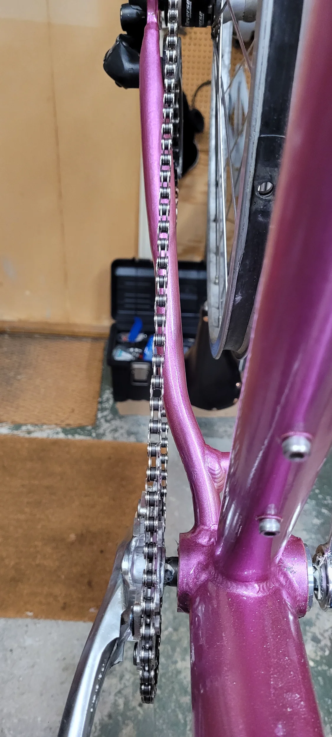

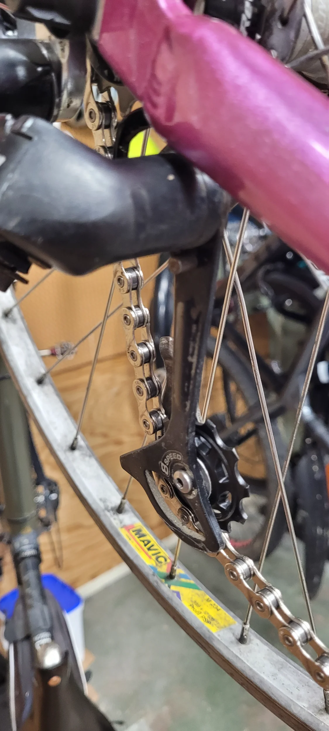

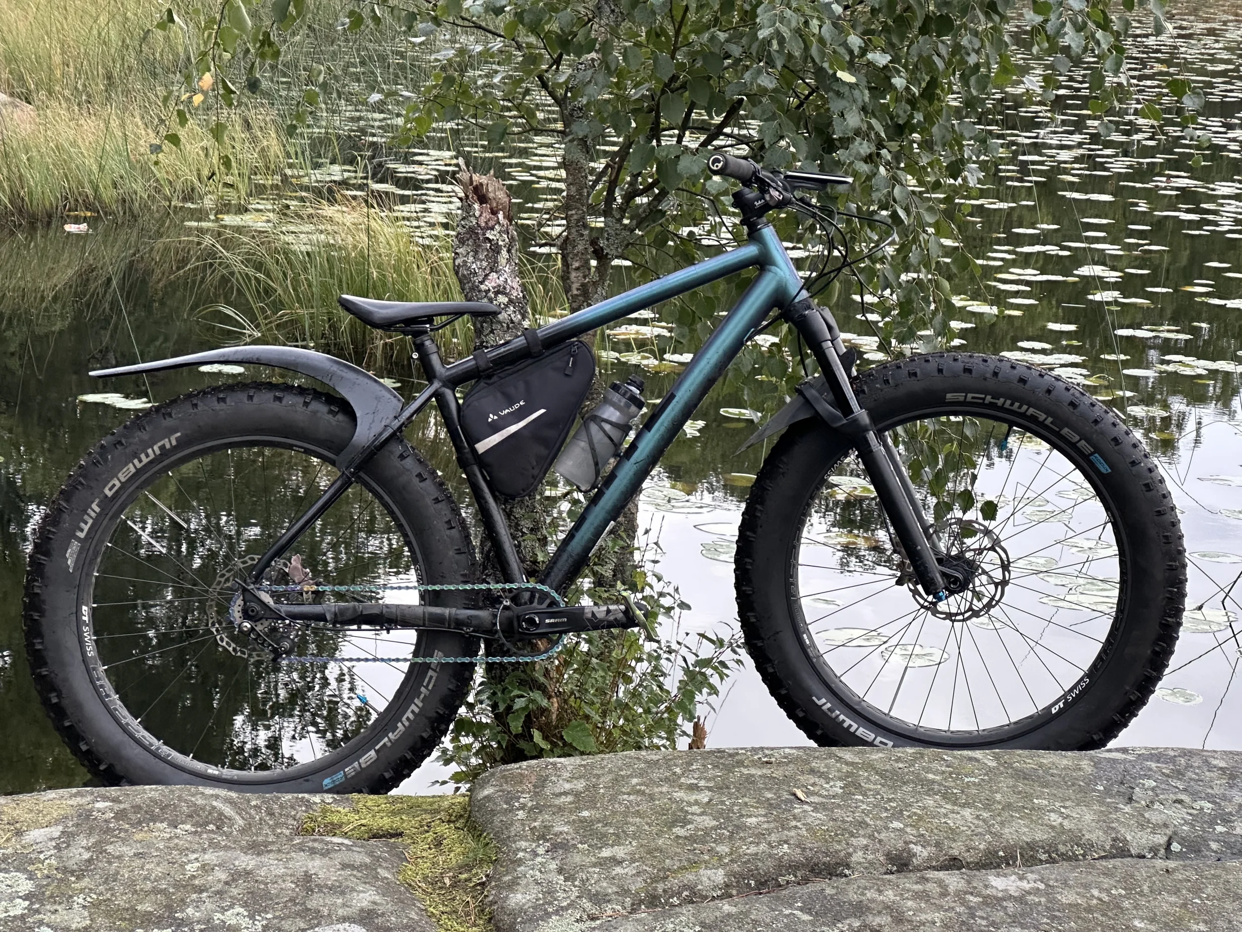

Tänkte vi kunde låta SSSM-tråden handla primärt om arrangemanget och leta upp en lämplig tråd om SS-konvertering i allmänhet, och titta här fanns ju en bra.
Jag köpte drev och spacers från Reverse Components och nej, kvalitén imponerar inte direkt. Gick över drevet med en fil och fick det någorlunda, nu fastnar inte nageln när jag krafsar.
Loggorna linjerar inte heller på spacers vilket ser ganska kackigt ut, men jag behövde bara använda två och satte dem 170° vilket funkar okej.
Fick till en bra kedjelinje så det här ska nog funka ändå.

Jag kör med den gamla Altus-växel som kom med ramen. Och använder endast nedersta trissan. Verkar funkis men bör nog såga av en liten bit av buren. Återkommer med bild.
Alivio var det men det är väl samma antar jag.
Det är alltså ett lågprisbudget, märk väl.
En nylondistans istf övre trissa
Då blir kedjeföringen så här
Lite fix med kedjelinjen men det går nog att lägga drevet på utsidan av spindeln med en kortare vevaxel som ligger i lådan.
Samma fina Reverse som @MagerValp kör med fast jag köpte ett set - med alldeles för liten (12t) krans - så det finns distanser att leka med.
Ett 18t är på väg in. 32t fram. Det bör fungera på is och snö som ska vara cykelns användningsområde.

Tjena!
Har kört med Alfinespännaren innan men den är ju inte justerbar i sidled så det gäller att kunna justera klingan fram rätt.
Men funderar på att beställa en sån här istället, inte så många kronor åt skogen om den är kass.

Mitt stalltips är En gammal växel, innan directmount lanserades. Gärna lvg med kort bur
Ta bort det grönmarkerade clippet så kan inte bakväxeln rotera och slå i ramen.
Komplettera med längre stoppskruvar för ändlägena

Så där.
Med 18t krans och borttagen övre flärp på buren blir det bra nog.
Kransen hade tagit emot annars.
