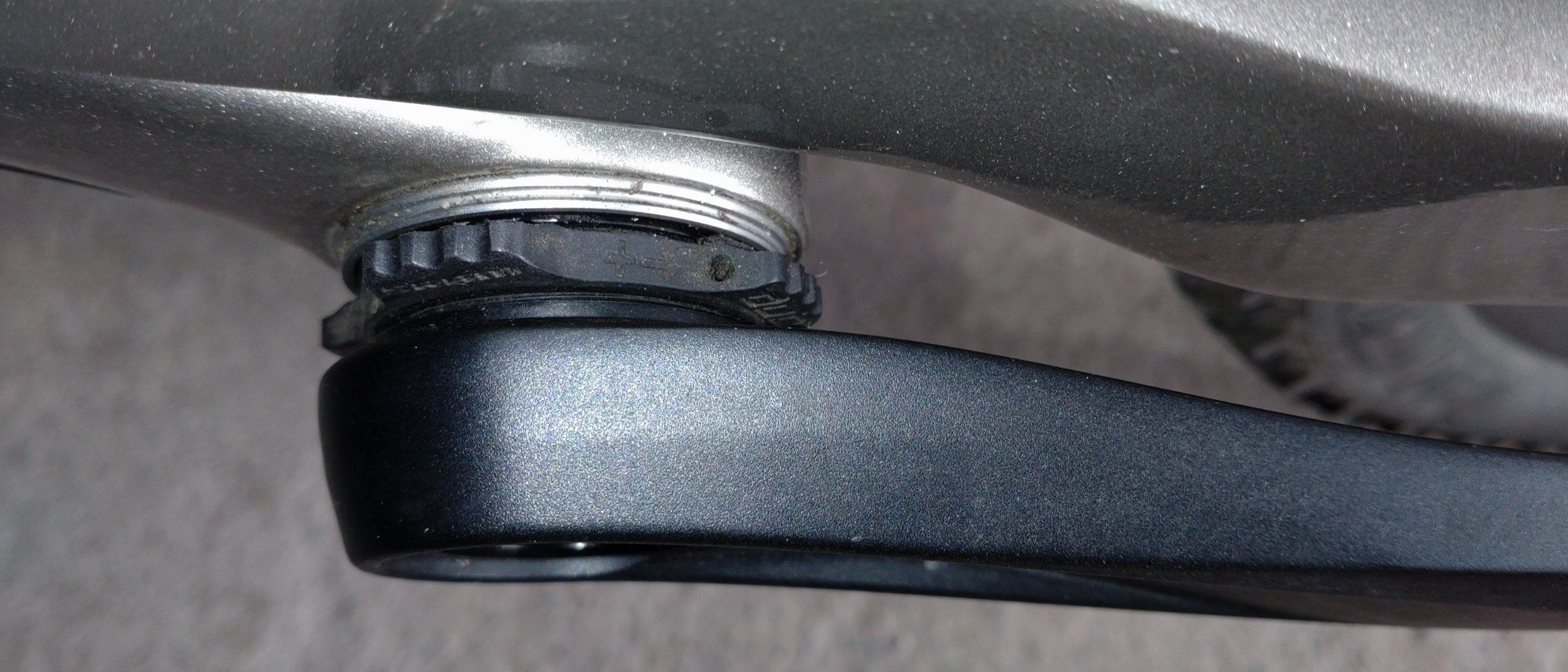

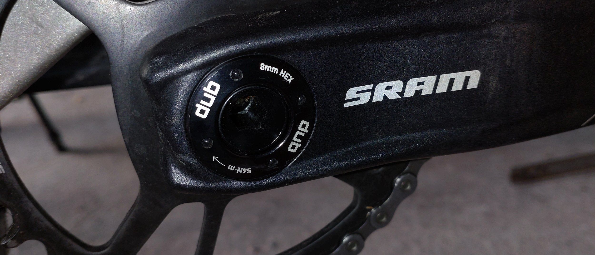

Nybörjare på semester. Vevlagret har successivt blivit sämre och sämre de senaste milen. Trek Top Fuel 2021. Nu kluckar det när pedalerna är i övre/nedre läget även när jag sitter och tycker på.
Det knakade om vevlagret då cykeln var ny och jag lämnade in den. Sen måste lagret spänts åt då motståndet ökade vid trampning och man liksom kände och hörde hur kulorna rullade i lagren. Knarket försvann. Efter ca 5 mil kom det tillbaka. Efter ca 5 mil till började det klucka vid stå-cykling istället men knaket försvann. Och nu kluckar det även när jag sitter och trampar hårt.
Behöver hjälp med att köpa rätt verktyg och lager.
Tacksam för om någon kan rekommendera det som behövs.

Du behöver ett nytt vevlager som passar din ram (kolla spec) i DUB-standard till att börja med. Sen en liten insex till spännringen (2,5?), en stor (8?) till extraxtor-bulten med någon slags förlängare (allra helst ett bit och ett rejält förlängningsskaft). Detta för att lossa veven. Sen beror det på vilket typ av vevlager, verktyg för gängat eller något att slå ut ett pressat. Är det pressat behövs något att pressa i det nya med (går att fula till med en snabbtving om du har lite känsla). Lite fett också förstås. För att få dit veven igen kan det vara skönt med en momentnyckel kanske, du ska dra mycket hårdare än vad du tror.
Eftersom du är på semester, det är inte enklare att lämna in på en verkstad? Om du vill lösa det själv rekommenderar jag att du kollar en schysst Youtube-video och att du är beredd på att DUB-veven sitter som berget.

Glöm inte att du behöver en ordentlig insexnyckel av bra kvalisort. Och en förlängare på en meter..
Skämt och sido, dubvevarna sitter ordentligt! Så va beredd på det känns som något kommer gå sönder eller är fel.
