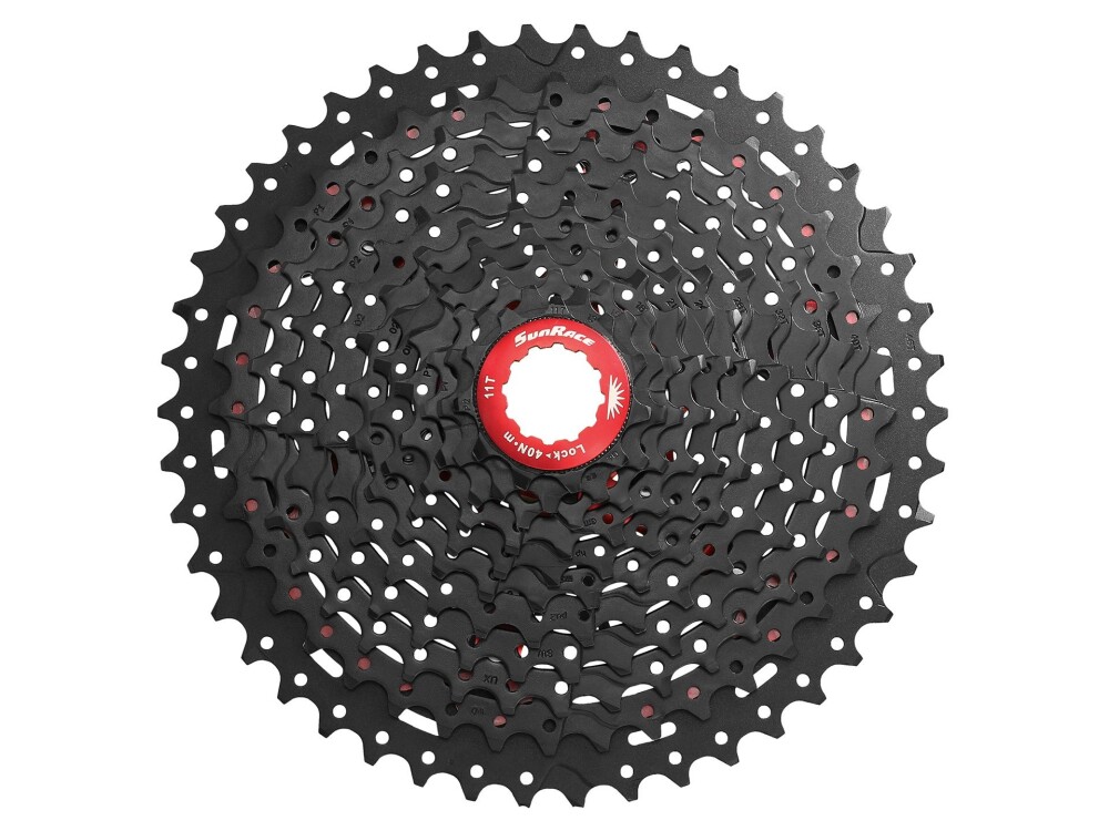

Hej jag ska byta kassetten på cykel men jag stötte på ett problem hur vet jag vad jag ska ha för kassettavdragare? Jag har en 11-52T kassett nu och jag ska byta till en 11-46T behöver jag köpa 2st olika då?

Tja !
Ser likadan ut som den jag har så jag säger vanlig shimano.11-46 alltså, den andra vet jag inte….

Svaret blev på frågan är väl Nej, antalet kuggar på dereven påverkar inte vilket verktyg du behöver. Shimano och Sram har samma och Campa har egen. Glöm inte kedjepiska dock! ?
