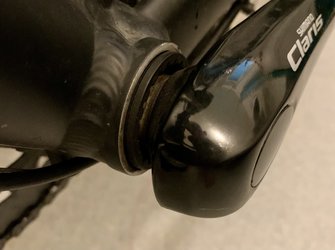

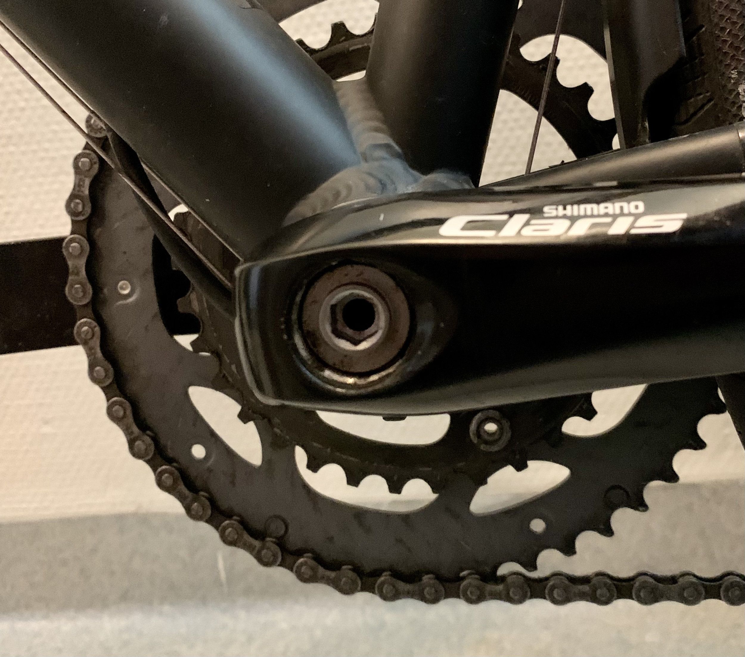

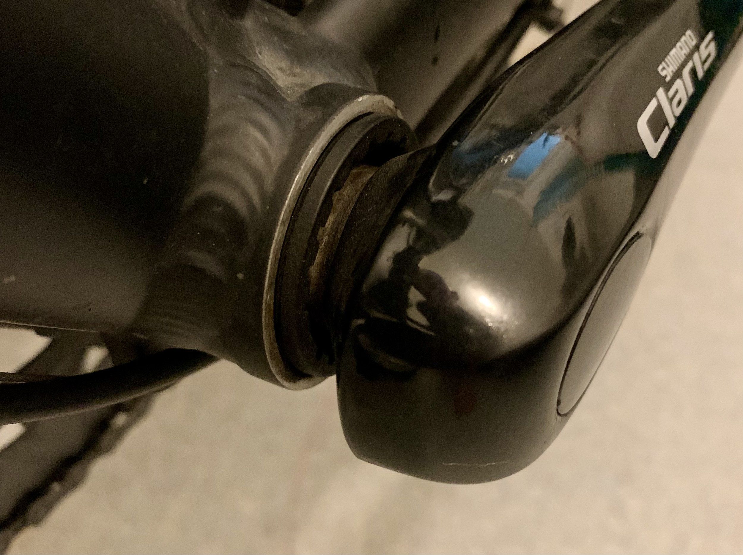

Tack för info och länkar, men de verkar inte matcha det jag ser/som sitter på cykeln. Ser mer ut som ett internt. Vad är det jag stirrar på här?
    803.9 KB · Besök: 79
    625.3 KB · Besök: 71
Vad för vevlager? Specialized Diverge 2017
Hej.. Du stirrar på ett vevlager för fyrkantsaxel. Leta efter BB-UN72 i rätt axellängd, dvs mät din befintliga axel, köp lika lång. Avdragare till ditt befintliga lager finns nog LBS, eller nätet. Kolla diametern i verktygspassningen i lagerskålen så du inte köper fel avdragare. Har du inte avdragare till vevarmarna så köp en sån på en gång. mvh borano20
