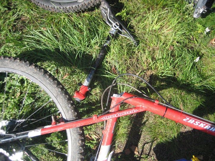

I helgen hände detta...
0bild.gif ht=544

hade du sadelstolpen så högt upp? I övrigt, köpa ny ram. Du kommer dessutom bli positivt överraskad, det är inte så svårt att hitta en livligare cykel än den gt:n. Slut på deg och nöjd i övrigt, kolla efter en beggad ram bara.

Cykeln va bra när den väl funka, de är en large men själv är jag väl en x-large.
De är en extra lång sadelstolpe de är väl därför de ser ut att vara för kort
sadelstolpsinstick, men de låg precis vid gränsen för vad sadelstolpstillverkaren angivit.

Vill inte verka dryg men:
Vad sadelstolpstillverkaren rekommenderar och vad som är vettigt i ramkonstruktionshänseende är två helt olika saker.
Jag tycker det ser ut som för kort stolpinstick och alltså ett sbs-fall.
Med tanke på ovanstående hade det varit tveksamt om du fått ut något på garantin.
Köp en ny ram är väl ett hett tips på en lösning?

Om han har drullerförsäkring och detta var en olycka (du drog väl inte av ramen med flit va? :P) så borde den ju täcka det.

Ingen aning om försärkingen tar något. tala med generalagenten. Även om inte garantin gäller har de ibland goodwill, beroende på ålder och klass på ram.

Kontakta GT innan du helt dömmer ut garantin också, kan hända det är ett känt tillverkningsfel. Men nog ser det ut att vara kort instick på den stolpen. Turner rekommenderar t.ex. minst 100 mm instick i sina ramar.

minsta instick som står på stolpen gäller stolpen... garantin för ramen gäller ramens minsta instick, som garanterat inte står på stolpen. 8-10 cm brukar räcka för att känna sig trygg, men vet man med sig att man har en lång stolpe (större hävarm, och förmodligen större cyklist) så kan det kännas ännu tryggare med + 10 cm.

Till skillnad från alla andra tror jag inte att insticket spelar någon större roll i det här fallet. ramen och stolpen sitter ändå bara ihop högst upp och ramen får inget extra stöd av stolpen, det är bara tvärt om. Min gissning är att ramen hade gått sönder även om du hade haft en längre stolpe.
Däremot är den långa stolpen symptomatiskt för varför cykeln har gått sönder. Det är nog helt enkelt så att du varit för lång (och tung) för den ramstorleken. Momentet kring sadelstolpsinfästningen har uppenbarligen varit för högt.
Det du kan göra nu är väl att limma dit en trialsadel och börja köra lite street och dirt med ramen, eller putsa up den och hänga den som trofe på väggen. =)
Det brukar dyka upp ganska många GT Zaskar på köp&sälj när säsongen är över om du vill ha en ny beggad.

Jag har också tänkt i liknande banor som rikard, men hur mycket flexar det egentligen i det ganska korta klämförbandet mellan sadelstolpe och ramrör? Flexar det så mycket att ett långt sadelstolpinstick trots allt kan göra nytta, åtminstone om stolpen är noggrant diameterinpassad i ramen?
Är du duktig svetsare kan du säkert reparera ramen, men det vore kanske onödigt arbete - jag gissar nämligen att du hellre borde försöka få tag i en högre ram.

Det där hade absolut garanterat bombsäkert inte hänt med en stolpe nedstucken 10cm extra. Det blir ett grymt böjmoment i svetsen med det lilla insticket men hade stolpen varit t.ex 10cm längre ner hade belastningsfallet bilvit väldigt mycket annorlunda och böjmomentet hade till stor del tagits upp av stolpen istället. Se detta som läropengar och snåla inte med stolpens instick på nästa ram.

Jag vet någon som inte längre kommer ha sin stolpfan så högt upp... Får lägga ner med svettandet eller ta god tid på mig på asfalten. ^^

Mårten: Känns rimligt, men det skulle vara intressant med någon tüsk datorsimulering och verifierande trådtöjningsgivarmätning eller så. Egentligen borde jag kunna sån´t här, men den lättjan, den lättjan ...
Om man verkligen är nyfiken, kanske man skulle kunna mäta flexet genom att såga en redan kraschad/hopplöst förstörd ram så att sadelstolpens nederdel blir åtkomlig, och sedan spänna upp ram + sadelstolpe + indikatorklocka i skruvstycke eller annan lämplig jigg, och så hänga på vikterna där sadeln skulle ha suttit och läsa av indikatorklockan?

Det behövs ingen datorsimulering för att inse att belastningsfallet blir betydligt mer gynnsamt om sadelstolpen sticks ner en bit. Det var ju precis såna här lastfall man satt och räknade på i gymnasiet.

Räknade du verkligen passningsdeformationer på gymnasiet? =)
Sadelstolpen är inte presspassad i sadelröret. Den är mindre än sadelröret och man fäster den genom att krympa sadelröret högst upp. För att sadelstolpen skall kunna överföra last förbi klämman ner till den delen där den hänger fritt i sadelröret måste det till såpass stora deformationer av infästningen att det redan är "kört". Detta blir extra tydligt om man använder sig av lättviktsstolpar av kolfiber eller tunväggig alu. De har såpass mycket flex att det blir i praktiken omöjligt att överföra vridmoment förbi klämman. Det spelar inte någon roll hur långt in sadelstolpen är om stolpen är gjord av spagghetti och sadelröret av fullkornsaluminium.

Om sadelstolpen är väl inpassad i ramen (skjutpassning eller så), förstår även jag att insticket under sadelklammern gör mer eller mindre nytta.
Frågan är väl mest om det är "mer" eller "mindre" - om flexet i själva klämförbandet uppe vid sadelrörets överkant är så litet att sadelstolpens nederände knappt skulle röra sig alls i den provuppställning jag föreslog, borde väl sadelstolpinsticket nedanför klammern vara att betrakta mest som "dödkött"?
På gamla 1940-talsramar har jag för mig att det sitter ett inlött shimsfoder uppe vid sadelklammern, vilket ju innebär att sadelstolpen "hänger fritt i luften" längre ner i ramen - och de ramarna höll ju (fast de kördes ju inte riktigt på samma sätt som dagens MTB ...). Vidare säljs det ju sadelstolpsshims för att kunna köra med sadelstolpar som inte "fyller" riktigt i ramen - samma situation som på 1940-talet med andra ord.
Den lilla känsla för maskinkonstruktion jag har säger dock att både 1940-talsramarna och nutidens shims nog egentligen är tekniska missfoster, och att ett korrekt gränssnitt sadelstolpe/sadelrör förutsätter skjutpassning och långt instick, och att sadelklammern bara ska betraktas som en friktionslåsning för att hålla kvar sadelstolpen på önskad höjd. Men det är känslan det - jag _vet_ inte hur det förhåller sig. Det är därför jag tycker det vore skojigt om civ.ing. Någon Annan skulle ha gjort någon FEM-beräkning av ramrörens och sadelstolpens deformationer och kontakttrycken mellan sadelstolpe och rör.
Detta låter som ett fall av "teori och praktik är två skilda saker"?
Särskilt när nu toppröret och sadelröret är helt överbelamrade med svetsfogar och urfräsningar, på GT värst av alla.
Bilden är förresten ett mycket starkt argument till varför man ska ha blöjlycra under sina fräna baggyshorts.

Rikard: Då kan jag alltså kapa min sadelstolpe precis under klämman? Ger du mig en ny fs ram med 6" slag i samma kvalitet om den går sönder pga det?

När sadelstolpen böjs den där 0.1mm som behövs för att den skall gå emot och ta stöd av sadelröret även där inte klämman klämmer åt(längre ner) så gör det nog ganska stor skillnad.
Edit: Putchi hann före och gjorde mitt inlägg smått meningslöst. :(
Vad gör jag åt detta?
rikard skrev:
> Nej, jag har tänkt på det med. Min poäng är
> att sadelstolpens spets inte är pressad mot
> insidan av sadelröret. för att pressa den mot
> sadelröret måste infästningen vrida på sig.
Och vad skulle du säga att det är som har hänt i bilden ovan? Är det sadelklämman som har vridits loss, eller är det så att hela den del som sadelstolpen är nedstucken har vrididts av och lossnat?
Om sadelstolpen hade gått ända ner till vevlagret, tror du att brottet hade sett likadant ut, och inträffat efter samma tid? (vi förutsätter samma sadelhöjd) Vad skulle hänt om vi sedan hade höjd sadelstolpen 1mm ovanför vevlagret? (för att förekomma tänkbara invändningar)
Låt säga att sadelstolpen når ända ner till vevlagret och du tar bort sadelklämman, vad händer då? Brakar ramen direkt? Eller har vi en oändligt stark kombination, eftersom det inte finns någon fästpunkt?
> Sadelstolpen blir starkare av att sitta långt ner
> i ramen
huh? Jag hoppas att du menar pga att mindre sadelstolpe sticker upp ovanför ramen, och inget annat. Eller menar du att stolpen blir starkare om den är tex 10cm längre även om sadelhöjden är densamma?
Jag tror jag är klar i den här diskussionen också.
Mårten skrev:
> rikard: Måste det verkligen vara presspassning?
> Räcker det inte med glidpassning?
räcker det för styrlager? =)
Exakt hur det fungerar varierar naturligtvis från fall till fall. Vissa ramar har väldigt tajt passning medans andra ramar verkligen har stolpen skramlandes tills man drar fast den. Sen varierar det naturligtvis lite mellan olika ramar också. har man en väldigt redig sadelstolpe som sitter väldigt tajt i en sladdrig ram så blir det användbara insticket längre. I det här fallet så ser det snarare ut som en lättviktsstolpe i en styv ram.
Hade man haft presspassning så skall man också komma ihåg att man inte får en jämn avlastning längs hela stolpen. momentet kommer avta längs med insticket så skillnaden mellan 7 och 10 centimeters instick kommer vara betydligt mindre än mellan tex 7 och 4.
Tänk er att man sätter en sadelstolpe i en ram med för stort sadelrör. Då får man ta till en shim. Brukar ramar gå sönder av det? Är shimsen längre än insticket på bilden?
Sen kan man börja fundera på var en ram går sönder om insticket är för kort? eftersom slitsen sitter på framsidan på den här ramen är jag böjd att tro att brottet hade börjat på baksidan av sadelröret, inte som det ser ut nu, i svetsfogen på överröret.
