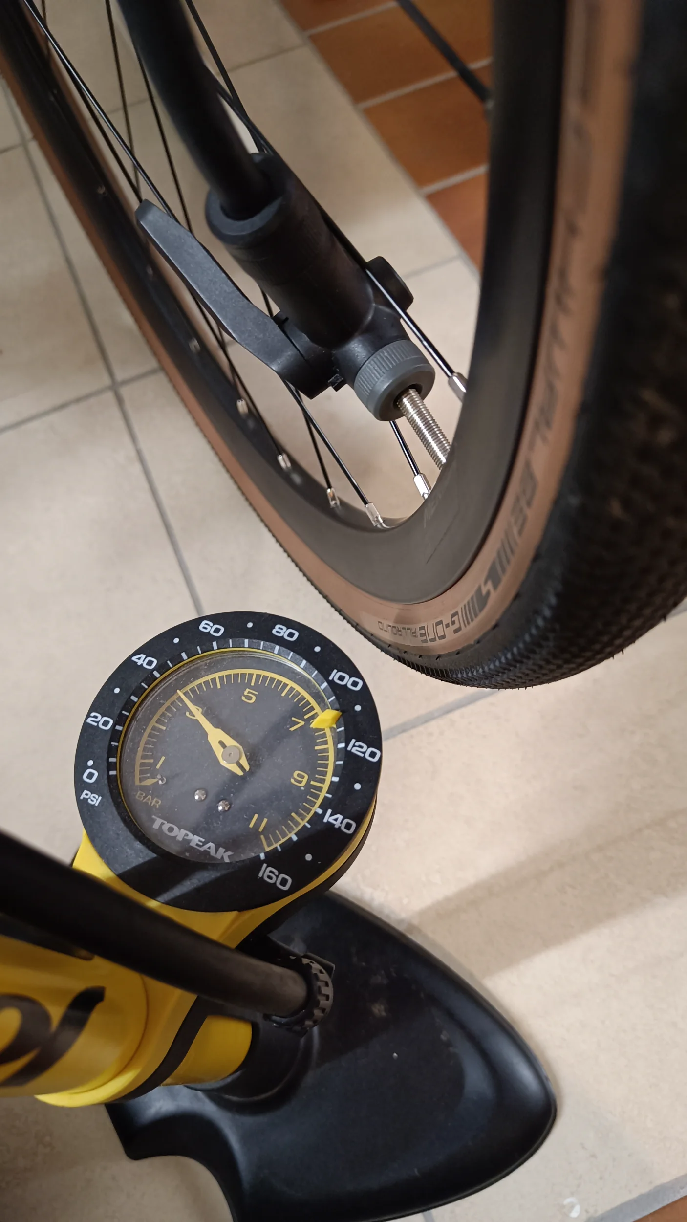

Enl åtminstone Schwalbe är max med haklösa fälgar 5 bar
Att välja däcksbredd som ger ett maxtryck på ~4,5 bar tycker åtminstone jag kan vara en bra idé
Det finns många däckskalkylatorer på nätet, SIlcas tycker jag är dålig, men Jan Heines senaste tycker jag verkar fungera bra
Vad har jag egentligen köpt för cykel?!
Rene Herse säger:
Never exceed the maximum pressures of tires or rims (whichever is lowest).
AI säger:
...with stock Maxxis Detonator 700x32c tires generally rated up to around 80–100 PSI,
och
Rim limits: The stock Merida Expert SL III aluminium rims have a 23mm inner width; hookless setups (if using hookless tubeless tires) have strict safety limits (often 5 bar / 73 PSI max), though standard hooked clinchers allow higher pressures
Då måste jag kolla om det är den fälgen jag har!
Aj fn! Läste bara på däcket där det stod 6,8. Ja ja, ingen sprängdes i luften åtminstone!

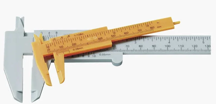

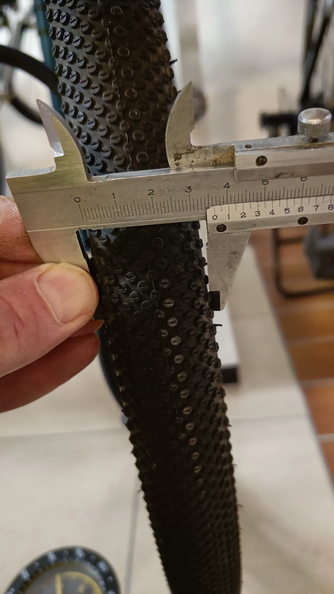

Du bör även mäta bredden på däcket istf att lita på siffrorna, särskilt med haklösa fälgar kan däcket bli1-2 eller mer mm bredare.
Jag har 35mm däck på i25 haklösa fälgar som mäter hela 40mm i bredd
Har du inget skjutmått finns det hos Biltema för 20 SEK

Skjutmått finns. Synd bara att jag inte mätte innan jag bytte till Schwalbedäcken igår! Att byta är inte gjort i en handvändning, och det är ju ytterligare en issue jag har med denna hoj. Fast det är nog ett eget ämne.
