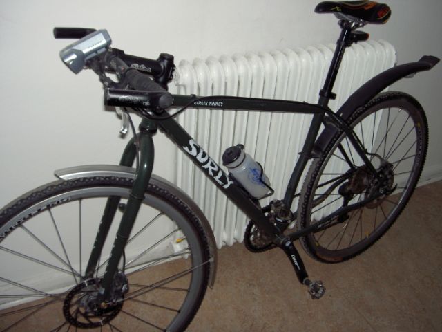

Vad har jag glömt vid ett ev. köp av en Surly Karate Monkey ?
Jag skulle speca min exakt så här.
attachment.php
Snygg styre på den!
WTB har ExiWolf 29'er däck i 2.3 för 2005, skulle passa ännu bättre tycker jag.
