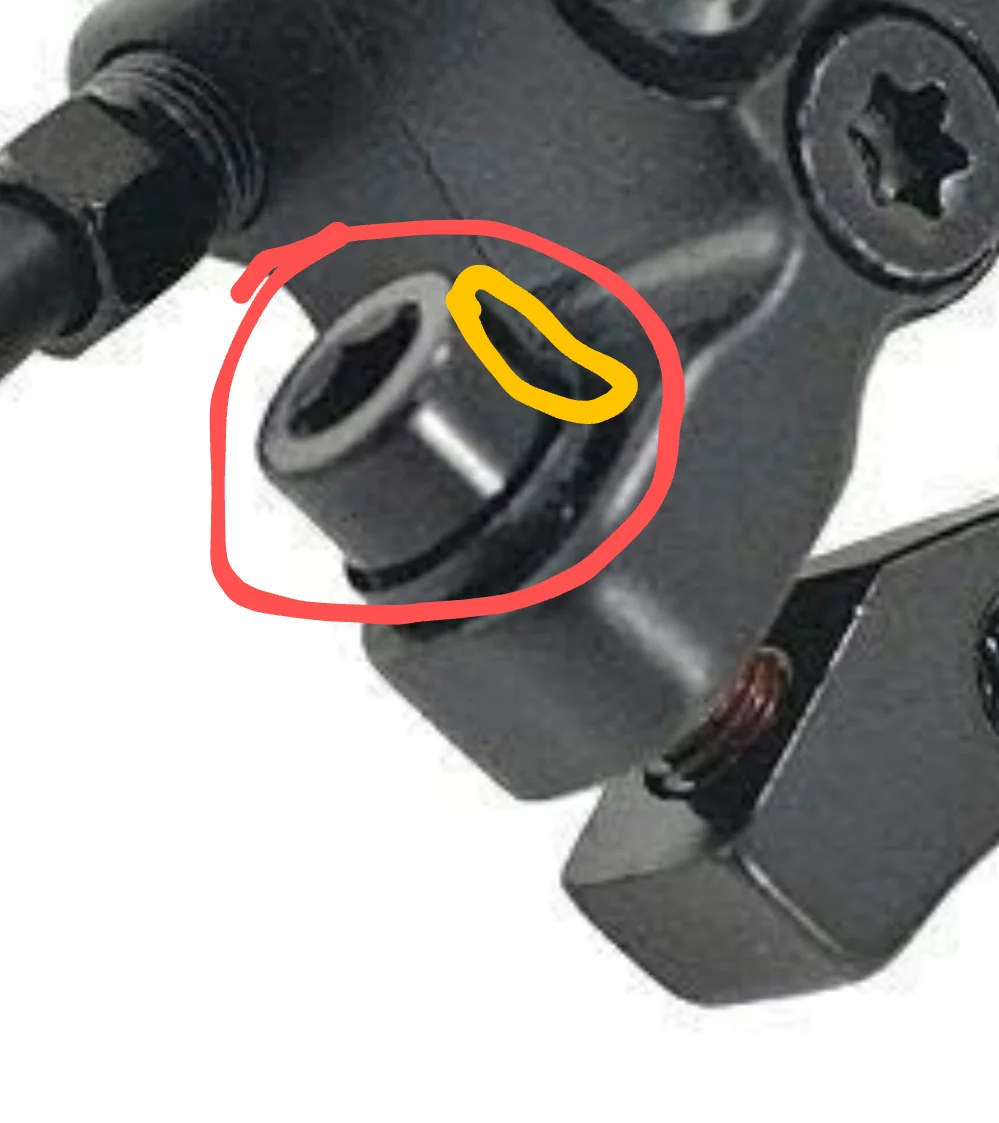

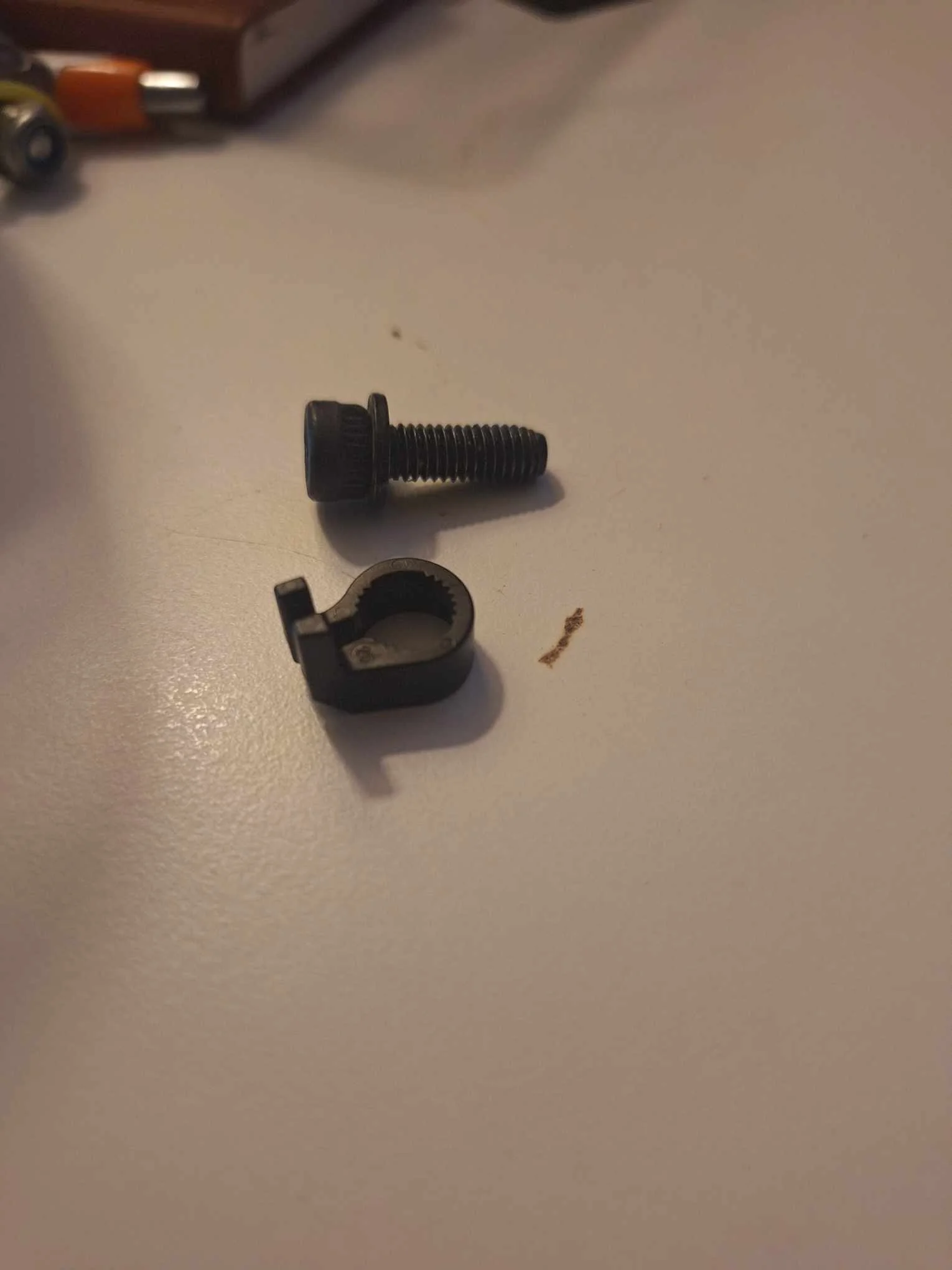

Skulle byta vajer på min mekaniska bakbroms på reservcykeln men blev avbruten och någonstans på vägen försvann skruven som håller fast vajern samt haken som satt på en bricka till den som man sätter vajern bakom. Men vad heter den delen? Eller är jag helt körd och får köpa en helt ny bakbroms?

dom brukar va svåra o hitta löst men lägg upp bild infästningen på bromsen så kan ja säkert skaka fram de delar du behöver ur bra o ha lådorna
Vad heter delen vid skruven skivbroms

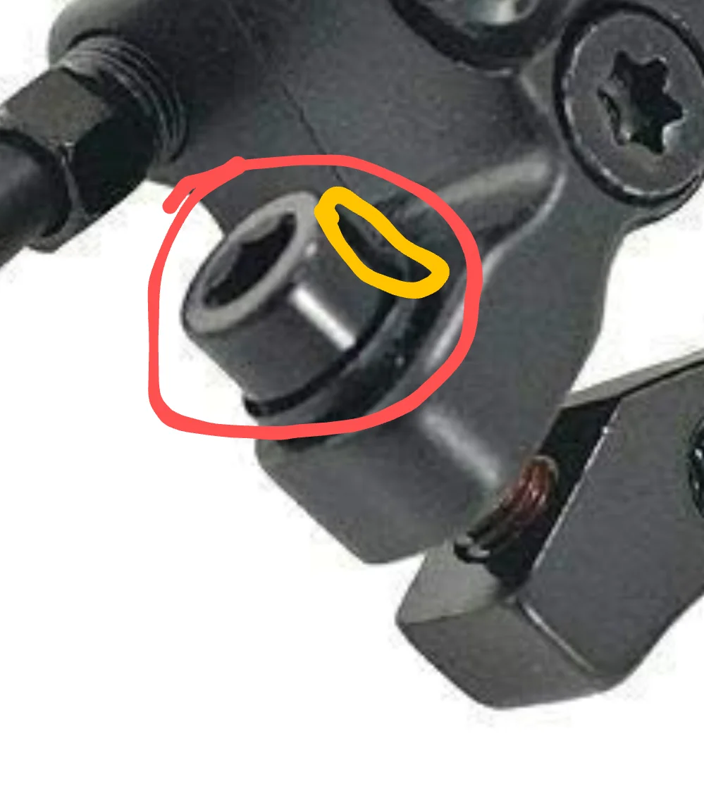

Bild på en annan tektrobroms som ser identisk ut. Röd är skruven, gult är ringen med haken

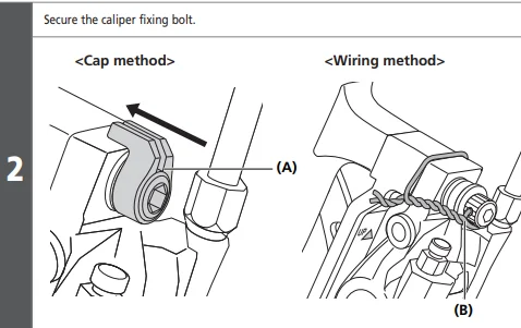

Man kan trä en tråd genom de hålen för att låsa skruvarna mot varandra.
Jag hade det på mina första hydrauliska ok men sen dess har jag inte gjort eller sett det

idag använder jag varken cap eller wire. Cap finns inte till XTR skruvar
EDIT. Råkade länka skruv för flatmount...ingen aning om det skiljer men det heter som man ser i bilden ovan caliper fixing bolt
Stort tack. Dessa borde till och med finnas lokalt.
Det är en vanlig insexskruv och jag har en massa såna i olika gängtyper. Mvh Jimmy

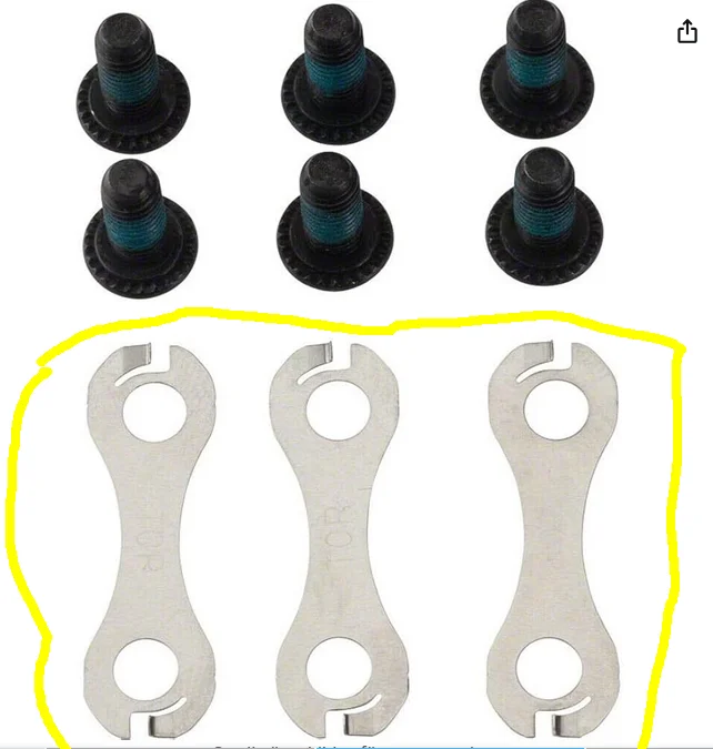

De där plastbrickorna för bulthuvud är troligen något som endast Shimano har. Alla andra tillverkare struntar i dem.
En annan sak som endast Shimanobromsar kommer med är de där tvåhåliga distanser för 6-bultskivor.
I teori hjälper båda typer distanser från att deras respektive bultar vibrerar sig loss. I praktiken måste man dra åt dem med korrekt momentkraft och sedan kontrollera saker innan varje åk, oavsett om brickorna användas eller saknas.
