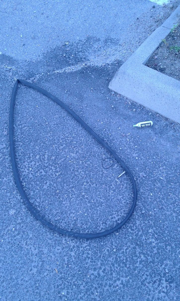

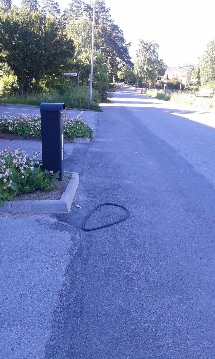

Och ni gör inte som cyklisten som deltog i något viktigt lopp, på Djursholm i början på Juli!!
    212.1 KB · Besök: 40
    257.8 KB · Besök: 49
