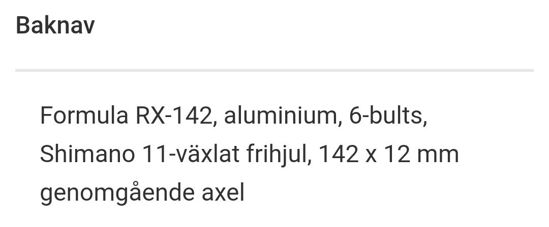

Ett problem är väl att Claris är åttadelad man måste krångla med bakhjul också, då bodyn inte tar 10-delat eller mer. Älskar man inte att meka själv är det ofta bättre att byta cykel och delfinansiera med den man har eller behålla och ha en enkel och en finare. Högst personliga åsikter som ej är statistiskt säkerställda.
Vad ska jag välja?
8-11s hub/body ?
