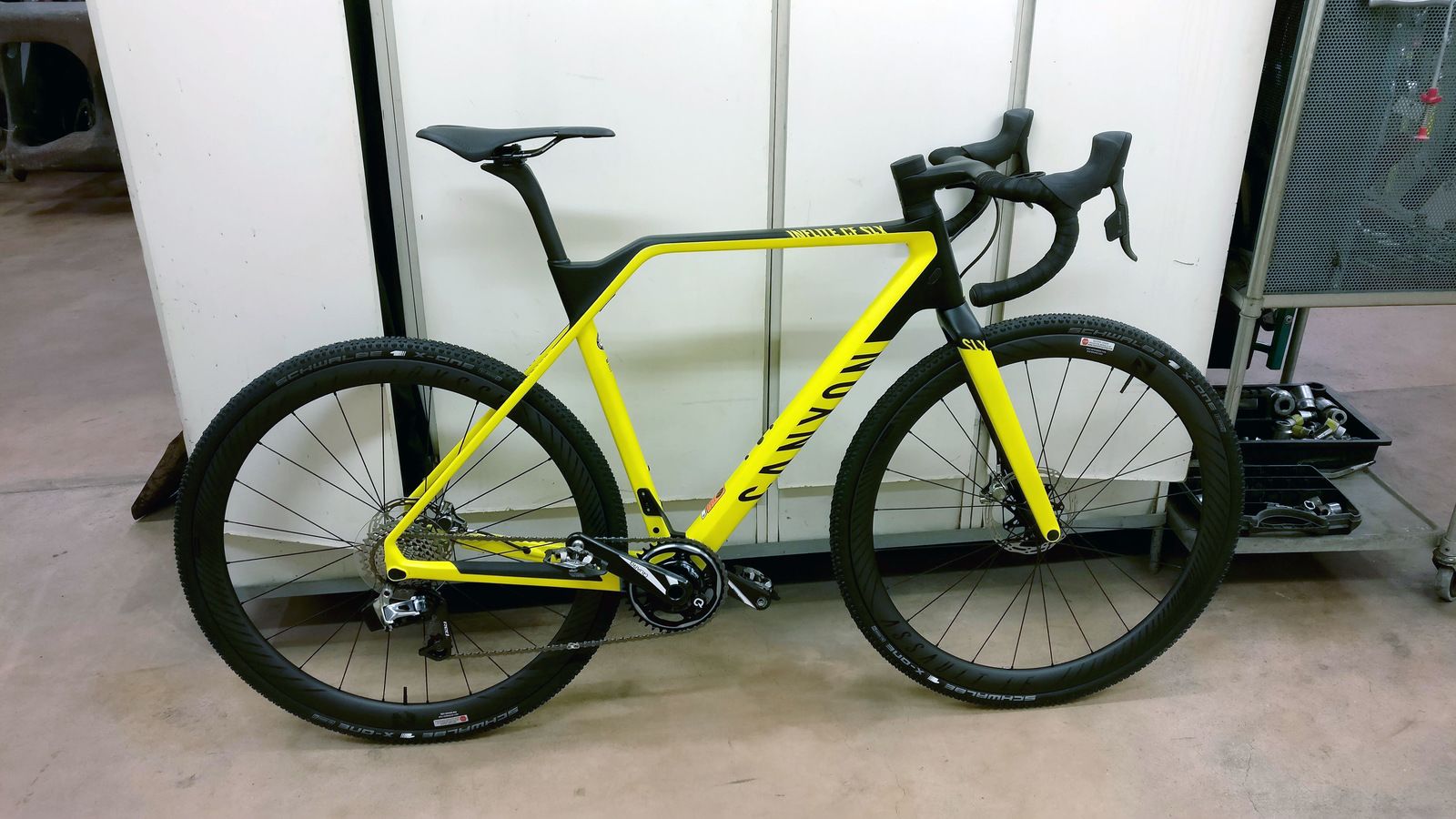

Fick hem min förra veckan. Monterad och injusterad idag och ser fram emot (som faaan) premiär imorgon.
Och ni behöver inte nämna plastdisken bakom kassetten, jag såg själv på bilden att jag glömt ta bort den ;)

Läckert! Det är helt klart ful-snygg på det bra sättet, speciellt i gult.
Själv fick jag sms idag att min nya ram ligger på dhl o väntar på mig. Tyvärr saknar jag hjul tills vidare, så det tar nog ett tag innan premiär åk

Ja den gula var den enda färgen för mig... Är det en Inflite ram du köpt?

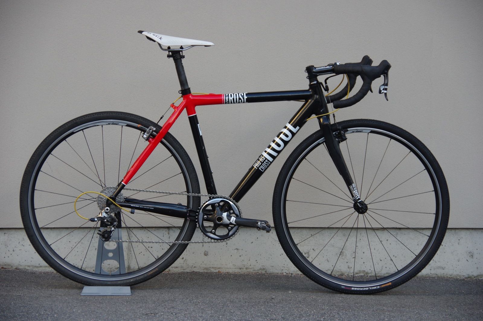

Jag har fått ordning på Rosen rätt bra. Lite justering kvar bara. Ska ordna bild snarast.
Men jag har en fråga.
Fram har jag SRAM-drev för 11-delat n/w.
Bak 12-16 10-delat.
Kedjan är KMC 11-delat.
Är det ok? Eller ska jag ha en 10-delad kedja?

Såhär blev resultatet. Jag har något litet fix kvar. Och jag är nöjd! För den pengen så känns det som en bra cykel. Sämre är att jag inte haft möjlighet att cykla än.
Jag vet en detalj som inte är tävlingsmässig. Ni med skarpa ögon hittar säkert fler.
desmo
Världens Längsta CX-Tråd
emmer sa:
desmo sa:
Däcken? Sadelvinkeln? Orienteringen på sadelstolpsklämman?
Snygg hur som helst så se nu till att bli frisk och gegga ner den :-)
Min tanke var däcken. Det råkar vara 35or.
Ska jag vända på sadelstolpsklämman? Tror den är rätt.. (Rose-specifik)
Ang sadeln, railsen är horisontella, är inte det en bra början? Nu råkar ena justerskruven ha skurit så möjligheten att justera är liten :(

Äh...det är bara att vissa vänder klämman (om det går) för att spara gängorna från skiten lite. Inget att bry sig om.
Prova sadelvinkeln du har, du märker rätt snart om benet vill fastna i bakkanten när det ska hoppas på efter hinder och klättringar.
