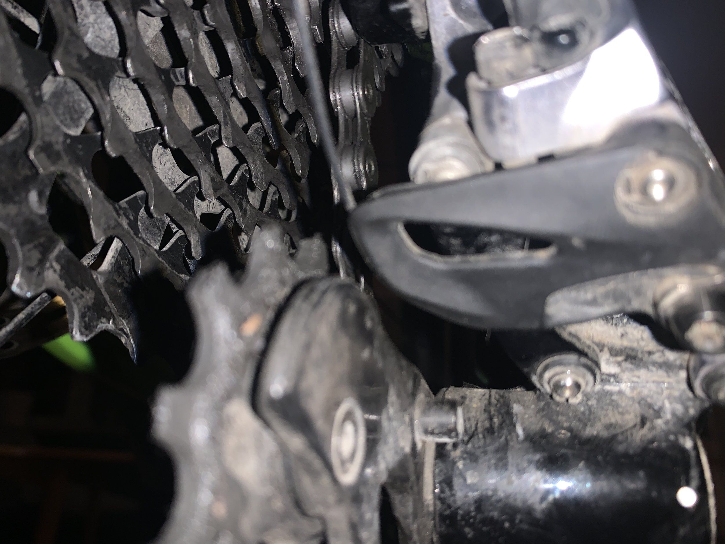

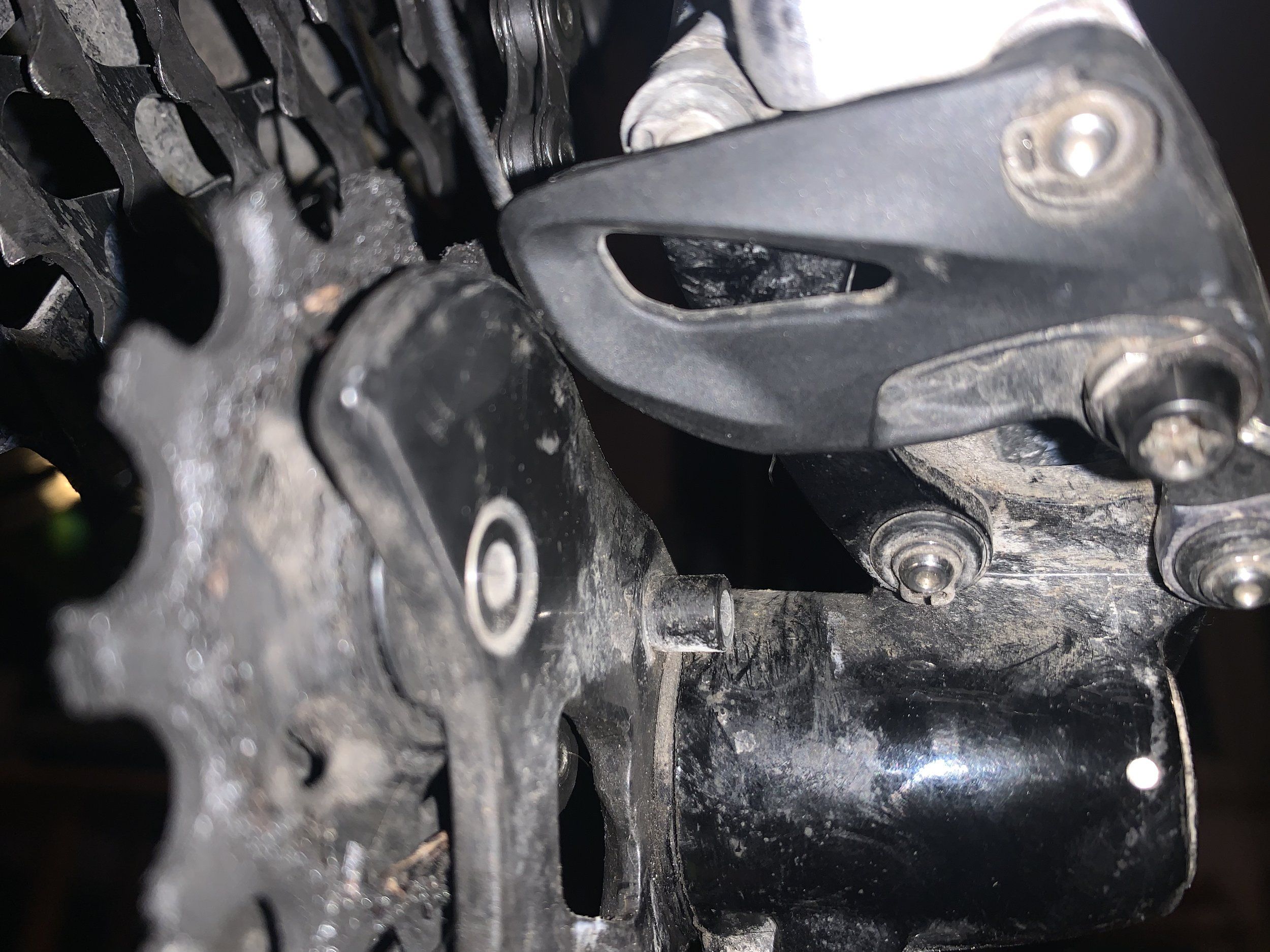

Jag har xx1 11-speed. När Växelföraren ska flytta kedjan till minsta drevet så tar det stopp mot den lilla halvmånformade mojängen som styr vajern (se bilder). Om jag sträcker ut Växelföraren nedåt så passerar den förbi mojängen och kan lägga kedjan på plats på minsta drevet. Möjligen skulle jag kunna korta kedjan en länk för att växelföraren ska sträckas ut. Men flyttar jag upp kedjan på största drevet, då finns det nästan inget utrymme kvar för växelföraren att röra sig framåt. Jag vågar alltså inte korta kedjan. Bilderna visar hur
växelföraren ligger emot och en bild där jag dragit Växelföraren nedåt. Någon som haft liknande problem. Jag försöker förstå om det är växelörat som fått en smäll, men det borde väl inte påverka växelförarens och vajermojängens inbördes läge?Visa bilaga 577991Visa bilaga 577992

Dina bilder visar helt olika delar :p
Första bilden är ena halvan av en "cable pulley and guide", det andra är en "cable fin".
Ja du har alldeles rätt?. Glöm bilden från sprängskissen. Men de andra två är synnerligen verkliga. Cable fin var en intuitivt begriplig term. Tack! Jag plockar bort den felaktiga bilden.

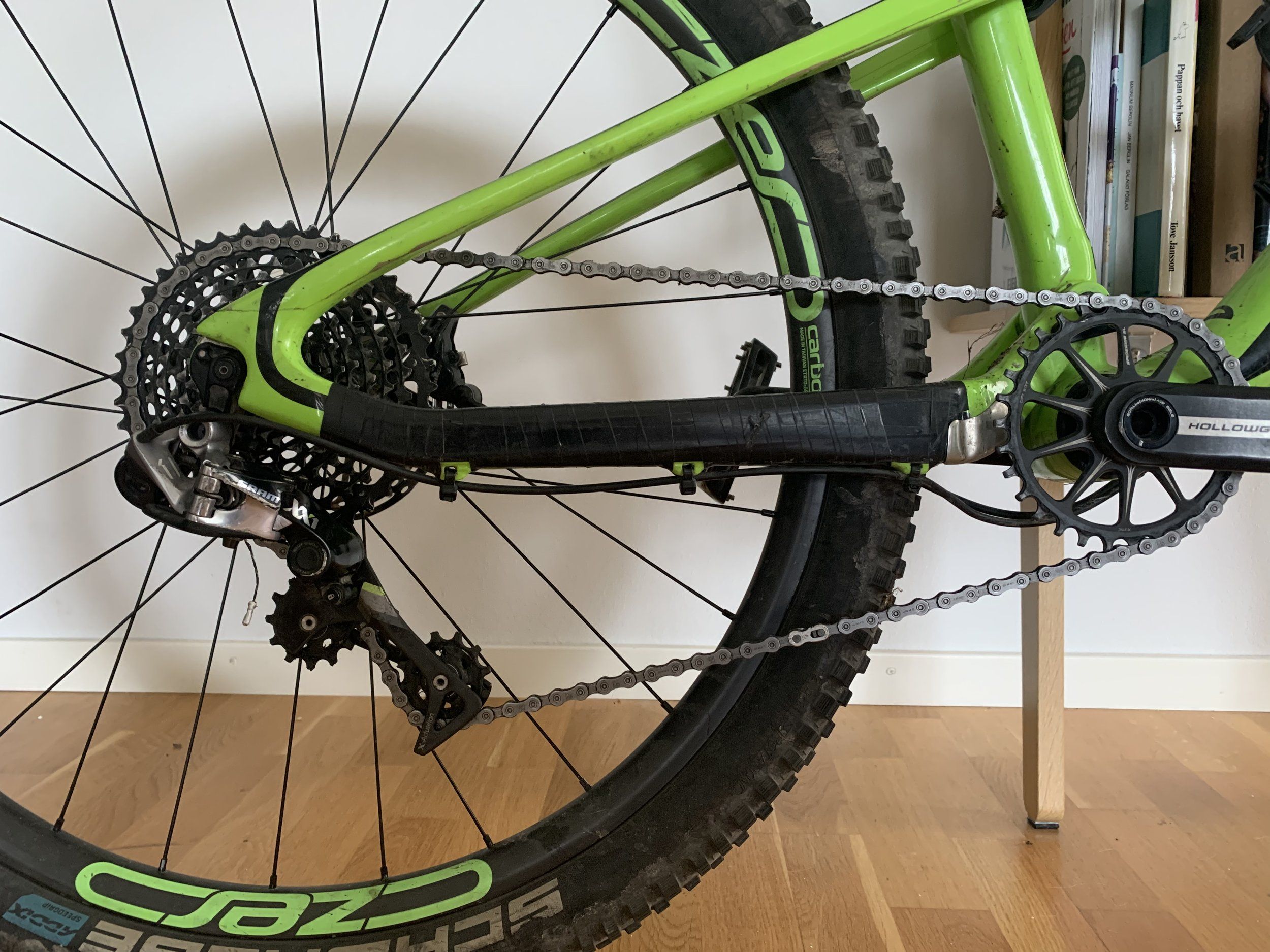

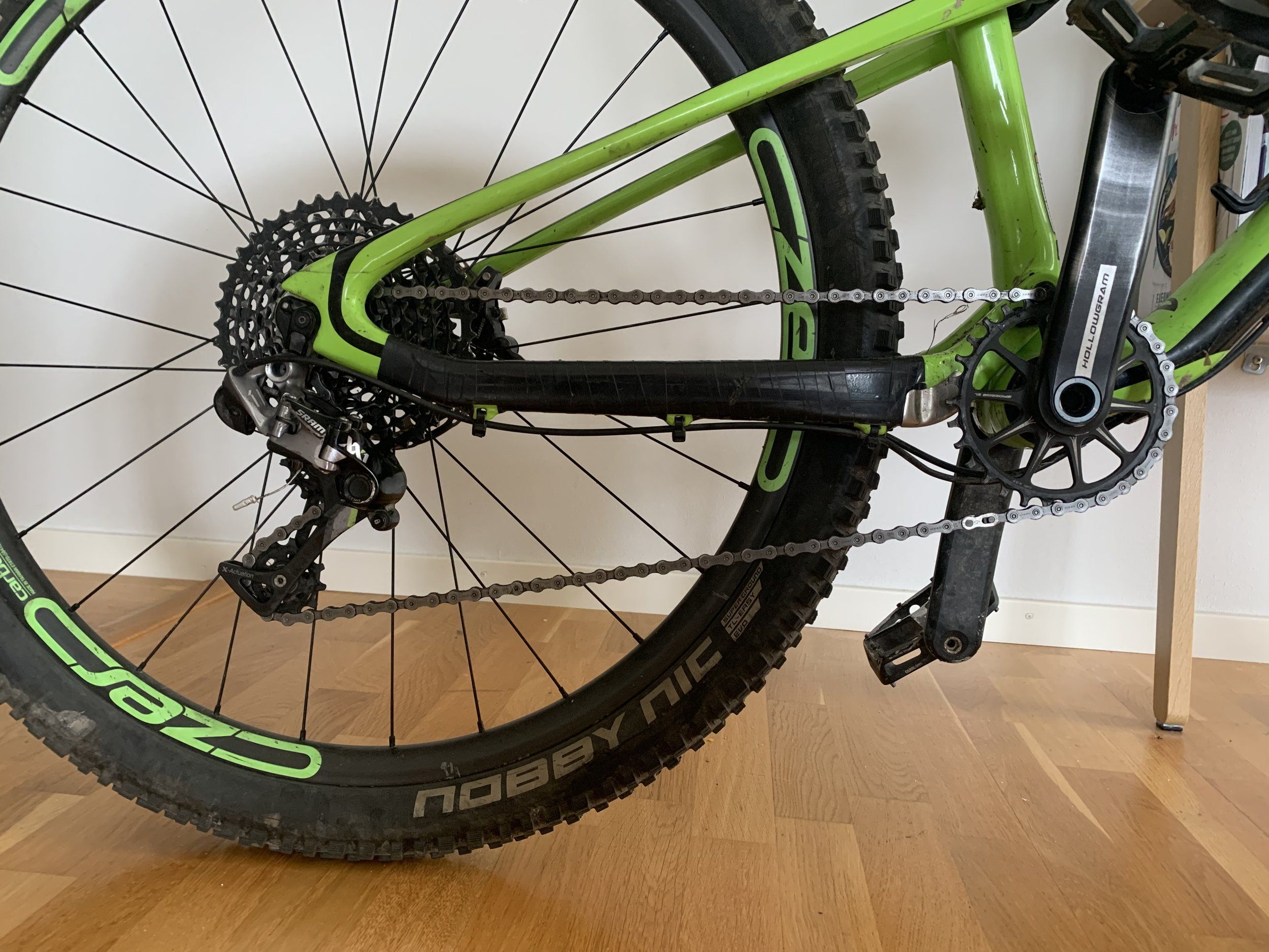

Här kommer bilder. Du kan ha rätt att kedjan är för kort, även om jag tyckte att jag mätte enligt all tänkbara anvisningar. När jag lyfter av kedjan från framdrevet och simulerar en lite längre kedjan då kommer hamnar vingen i vinkeln på Växelföraren och ryms därmed. Med kedjan på framdrevet så hamnar Växelföraren längre ned och krockar då med vingen ungefär i höjd med det övre lilla kugghjulet på Växelföraren. Det talar för att jag har kortat kedjan lite för mycket. På bilderna nedan ligger kedjan på största och minsta drevet.

Kedjan ligger inte på största drevet på sista bilden. Häller med att kedjan verkar vara lite för kort. Går den ens på största drevet?
Och cagen sitter mycket för lågt på minsta drevet. En längre kedja hjälper, men kanske behöver du skruva ut B-skruven också.
Hoppsan, ser att jag lade den på näst största. Jo, den växlar lätt till största. Jag tog ett varv förbi den lokala verkstaden. Han tyckte att Växelföraren var sned, alternativt att växelörat fått en kyss. Jag lämnade in cykeln för översyn av detta. Han kikar även på kedjans längd.
