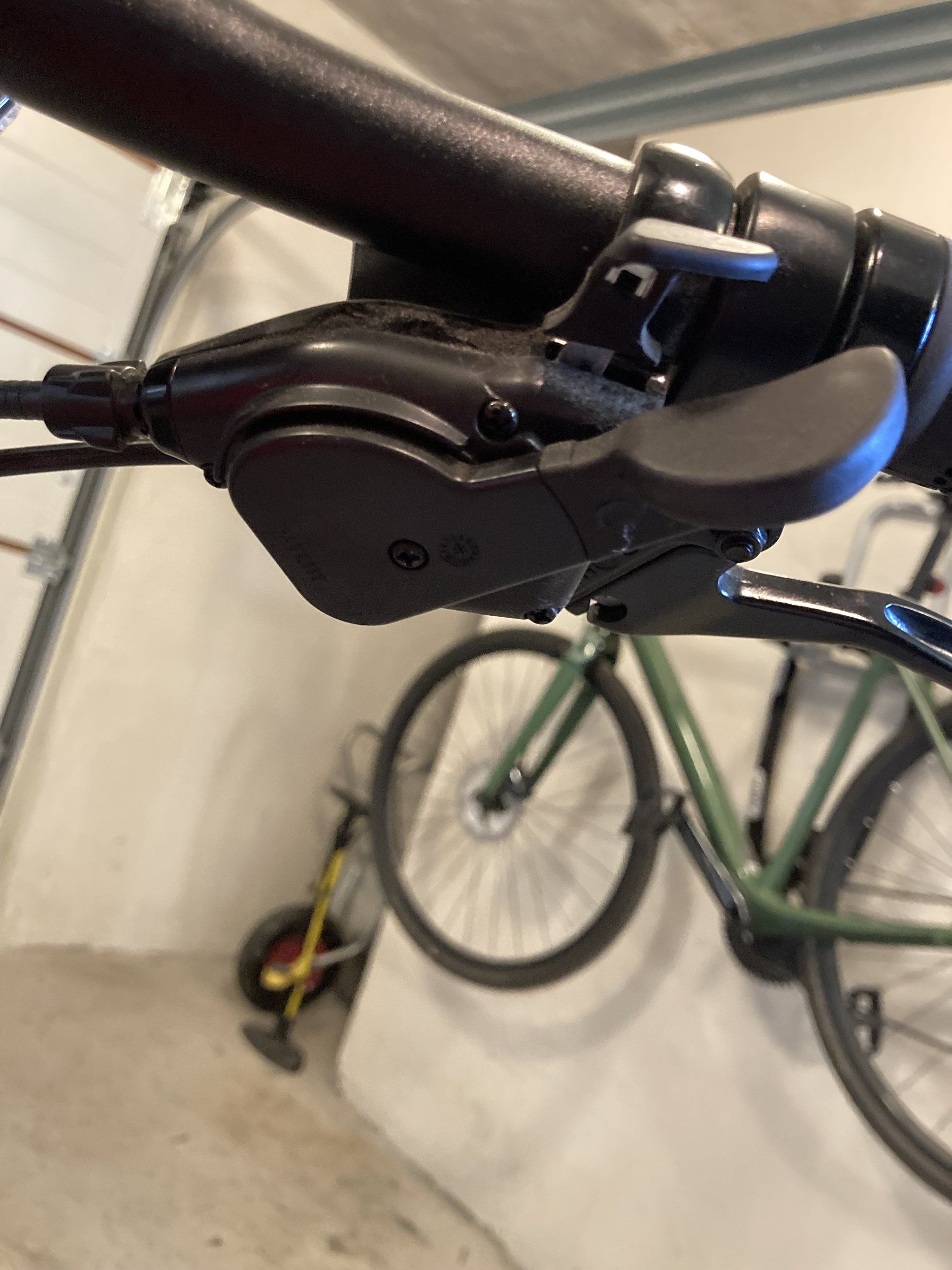

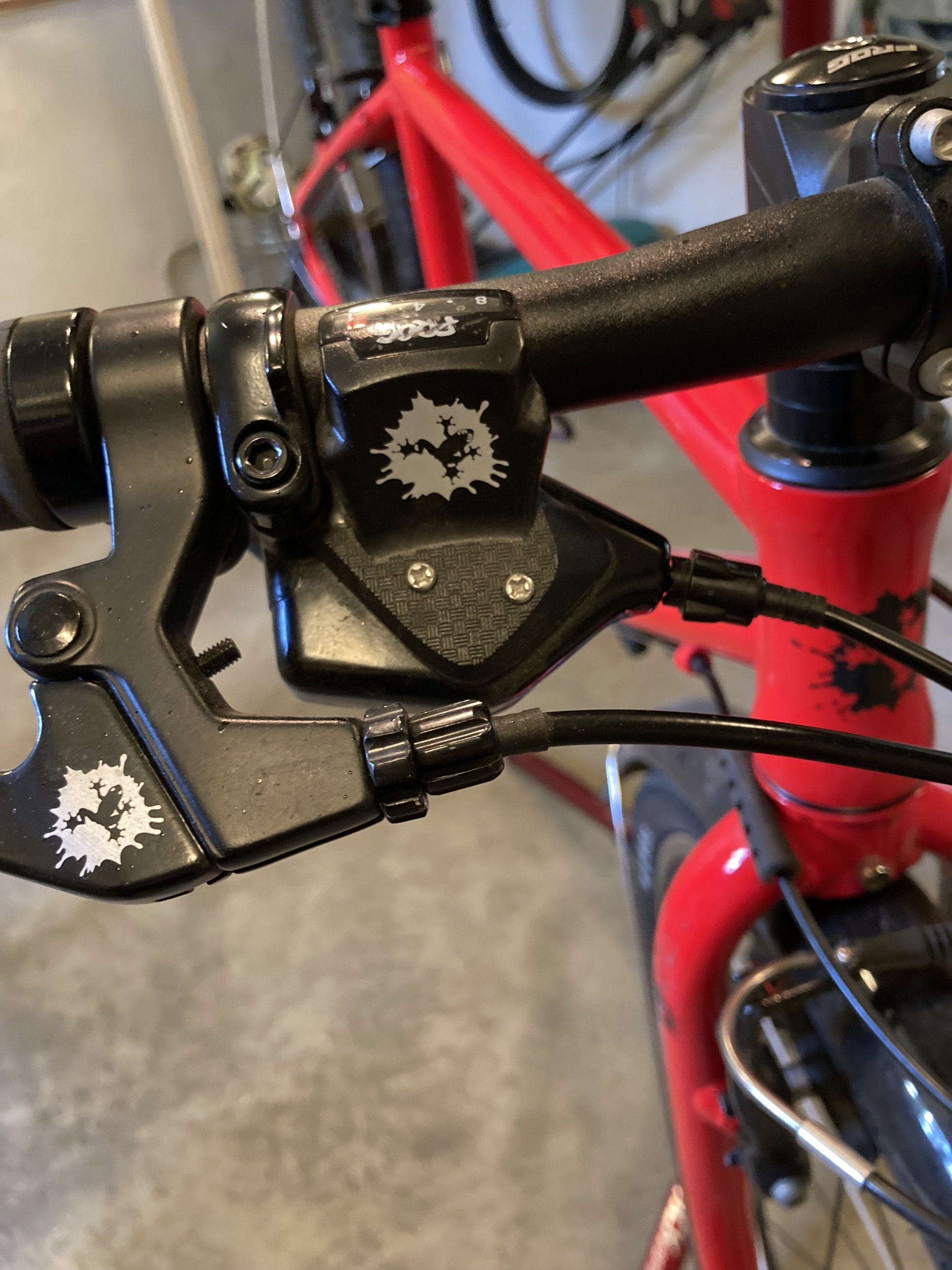

Det känns som att vajern lossnat/gått av i reglaget. Den är spänd efter löpplattan under vevpartiet och i bakväxeln. Kedjan ligger på tyngsta växeln, reglaget indikerar lättaste växeln och tryck på paddlarna gör ingenting/är utan motstånd. Frog Bike.
Kan jag öppna reglaget och koppla fast vajern igen? Vilka av skruvarna är det jag skall gå på för att öppna?

Du kan ju börja med att lossa de två skruvarna på däxlet och titta därunder, gissar jag.
Men du får nog räkna med att byta vajern, låter lite konstigt att nippeln hoppat ur läge om felet ligger där.

Det låter ju som att växelreglaget är gjort för ett annat antal växlar än du har på kassetten nämligen.
Vajer lossnat i reglage?
Det ser ut som reglaget har 8 lägen. Har du 8 klingor på kassetten bak?
Nu är det här litet spekultation. Man ska inte använda verktyg när man spänner växelvajern, blott god handkraft, kanske med hjälp av handskar.
Ja, 8 lägen på reglage och 8 klingor bak.
Tack, nu har du hjälpt minnet, ska testa. Lösningen fanns dock inte inom justerskruvens spännvid.
//Uppdatering: Problemet löst, vajern hade mkt riktigt blivit för spänd när jag använt verktyg.//
