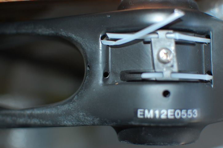

Hej!
Hade ni dragit vajern till framväxeln i hålet som det ser ut på bilden?
Kommer vajern nöta ner kolfibern efterhand så jag måste hålla på att justera växeln?
Är det ett alternativ att borra ett nytt hål där plasten slutar och dra vajern där?
Något annat tips?

Det där brukar gå bra, ramtillverkarna brukar ha tänkt på sådant vilket du kommer se när du för i vajern och tar ut linern.
Vad är det för ram?

Jag tycker att det ibland fungerar bäst att bra dit skyddshöljet samtidigt med vajern. Då viker inte höljet sådär som det har gjort på bilden. Du får också en bättre uppfattning om hur böjarna blir med väselvajern inne i skyddsskalet.
