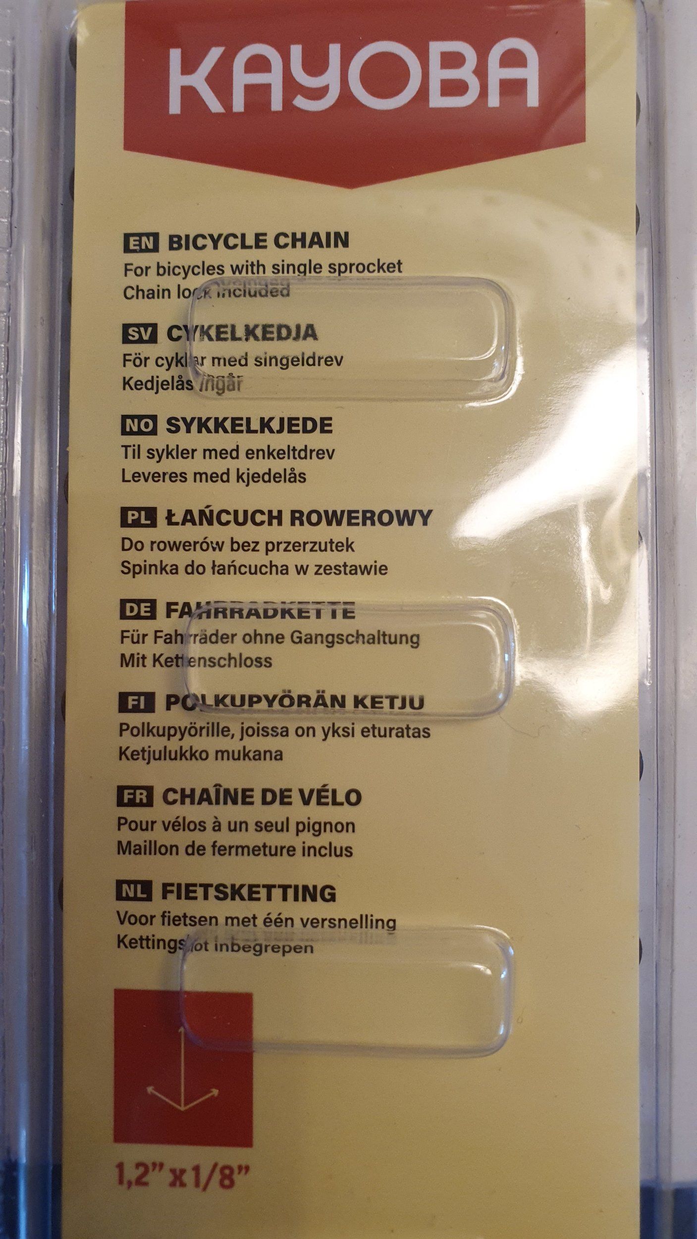

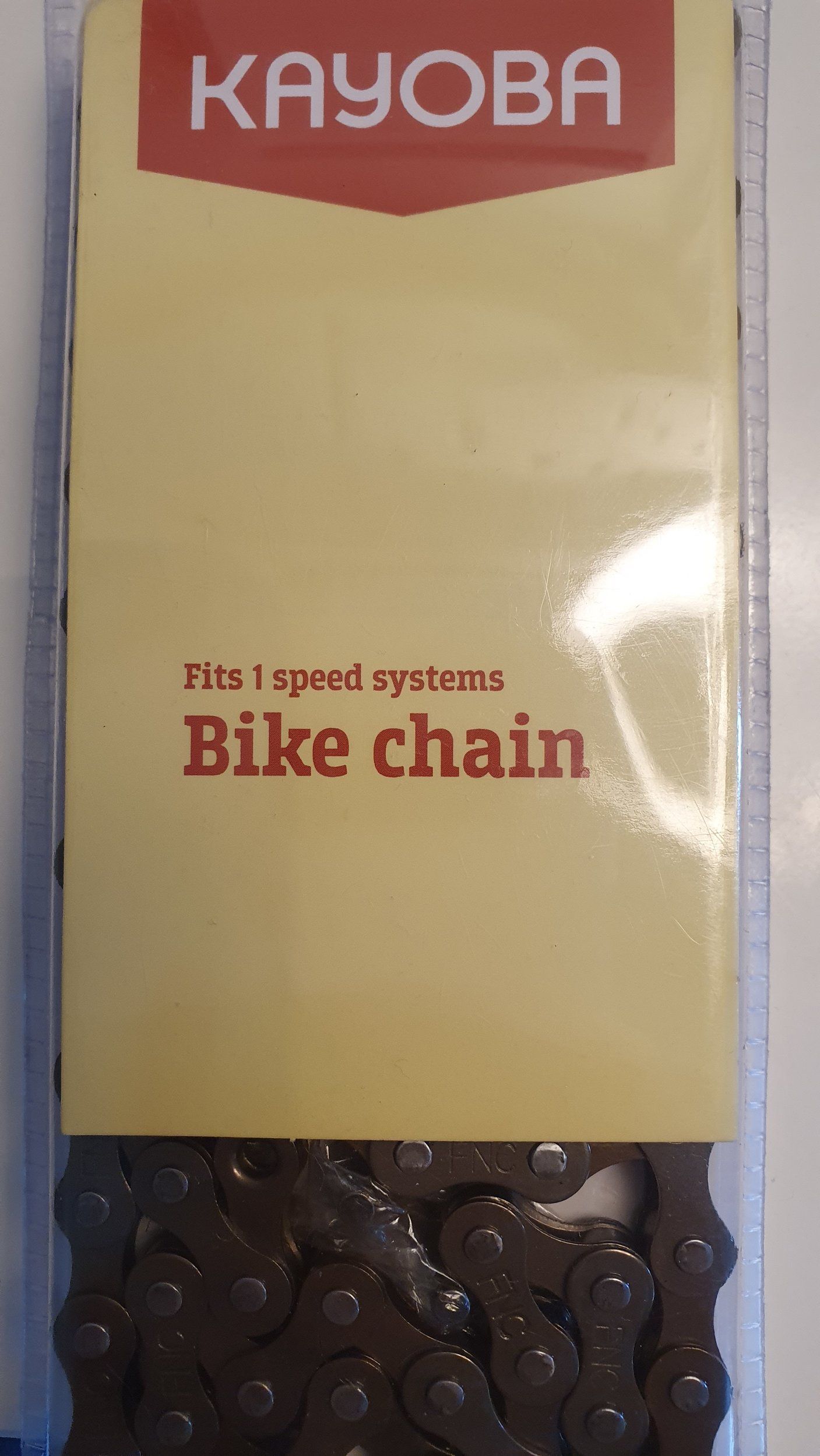

Har en crescent citybike med 3st växlar (navväxlad/ett drev fram & ett drev bak) och ska byta kedja. Årsmodel c:a 2001.
Har testat Julas "single speed" men trots att det står på deras hemsida att den passar navväxlade så hade den en annan längd än min gamle då jag mätte (50st länkar på varje kedja) hemma. Lade dom jämte varann på golvet också och såg även med ögat att länkarna började ligga omlott efter c:a 15cm.
Vad har jag missat?

Cyklar är olika. kkedjelängd beror på ramens geometri och cykelns utväxling.
Man måste kapa den till rätt längd.
Att det står att den passar navväxlat innebär bara att det är rätt bredd
Edit: läste dåligt, Håkan har rätt. Kedjan är sopslut och därför passar inte den nya på dom slitna dreven

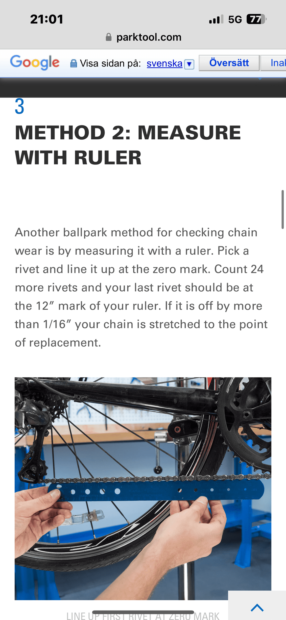

Men i post #3 finns en länk till en djupare artikel som jag ska titta närmre på imon.
