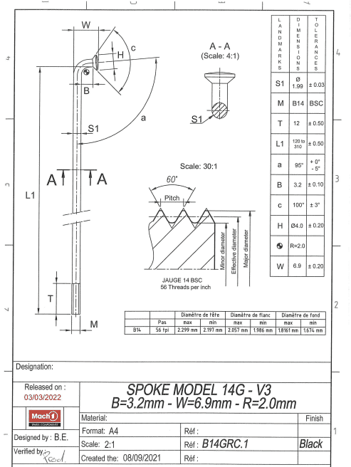

Tre ekrar i mitt bakhjul har gått av. Det är tydligen ett känt problem på detta hjul (dock okänt av Decathlon så klart även om det framgår av omdömen på deras websida). Decathlon säljer inga passande ekrar och säger att jag ska vända mig "till vilken annan cykelbutik som helst". Nu ska jag inte klaga mer :)
Här är mitt hjul:
https://www.decathlon.se/p/335915-2...modelsize-254no_size/demodelundefined-8666307 :
På denna sida står det "28 ekrar (280/282 mm) i tvåkors". Jag har även fått ett produktblad av Decathlon (bifogat här).
Kan ni hjälpa mig att förstå vilka ekrar jag ska köpa? Helst DT Swiss. Om det går vill jag helst återanvända ekernipplarna, om det går? De ser hela ut.
    35.6 KB · Besök: 193

Nu har jag förstått att jag vill ha mässningsnipplar. Hur vet jag vilken längd jag ska ha på nipplarna? Är det längden på ekergängorna (som är 12 mm enligt produktdokumentet (bifogat))? Alltså, ska jag köpa 12mm-nipplar?

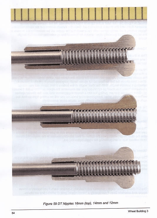

Tack! Nu förstår jag lite bättre tror jag. Det är alltid endast 12mm som är gängat i en (vanlig) nippel. De som är längre än 12mm har bara extra ogängat längst ut där ekern går in. Korrekt?
Jag har inte mitt hjul med mig och jag trodde att jag skulle behöva ta bort däcket och rim-tejpen för att mäta en nippel (och ha en obrukbar cykel till jag har köpt nipplar). Men jag bör ju kunna se om den är gängad hela vägen = 12mm.
Välja rätt ekrar för att ersätta trasiga
Om jag har förstått det rätt skall längre nipplar även ha längre gänga
Jag hittade denna bild
Men 12mm nipplar är vanligast

Blev det rätt? DT Comp är reducerade ekrar och din ritning från Decathlon visar oreducerade och de två sorterna skall helst inte blandas..
Det var dessa jag kunde få tag i och jag köpte så jag kan byta alla.
Just nu kör jag lite blandat och det går hur bra som helst! Kanske för att jag inte vet vad Campa är :)
