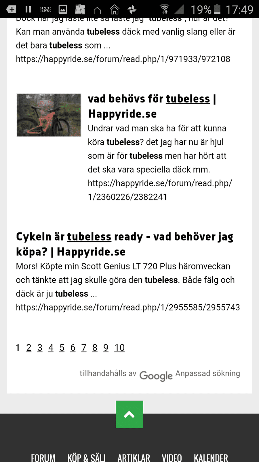

Vanliga eller tubelesshjul
Du kan nog hitta svar om du ids söka
