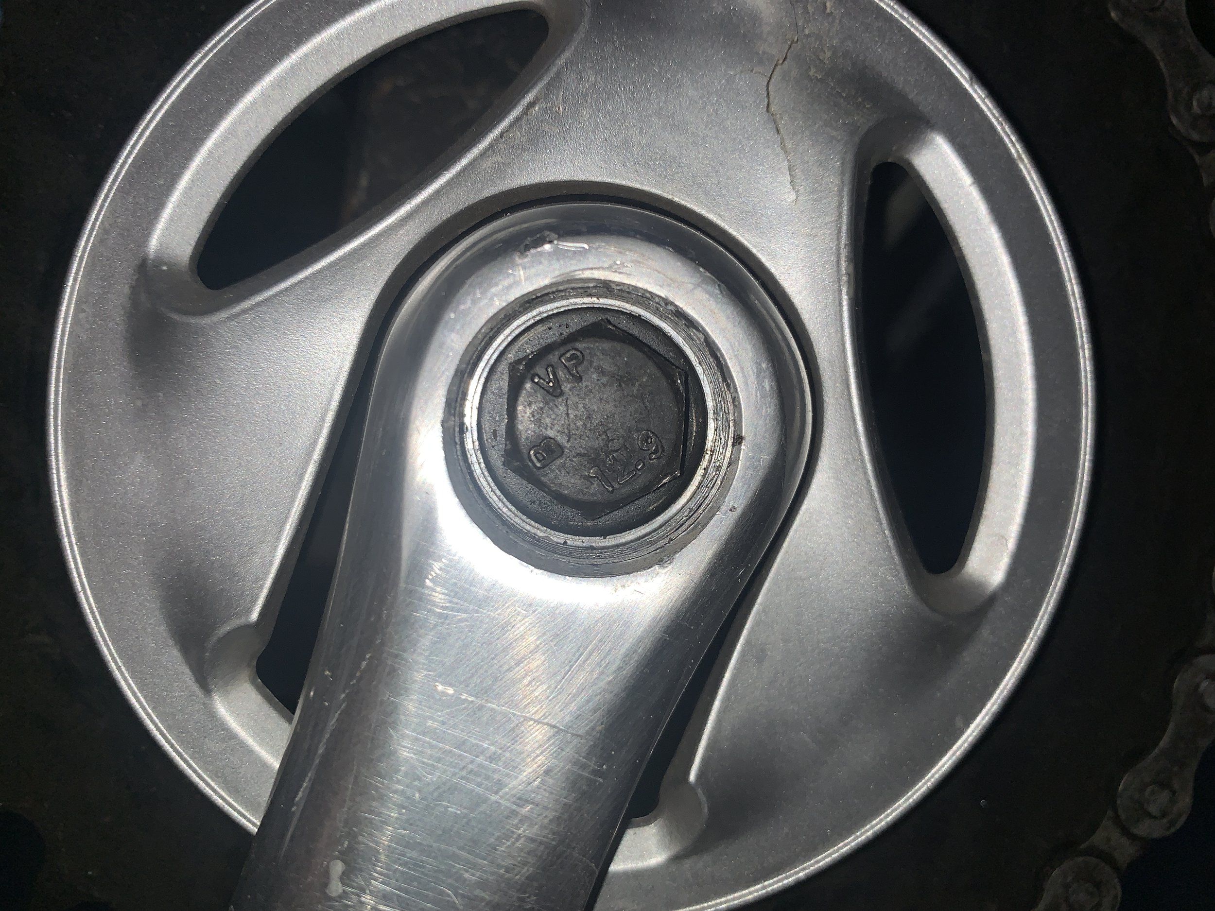

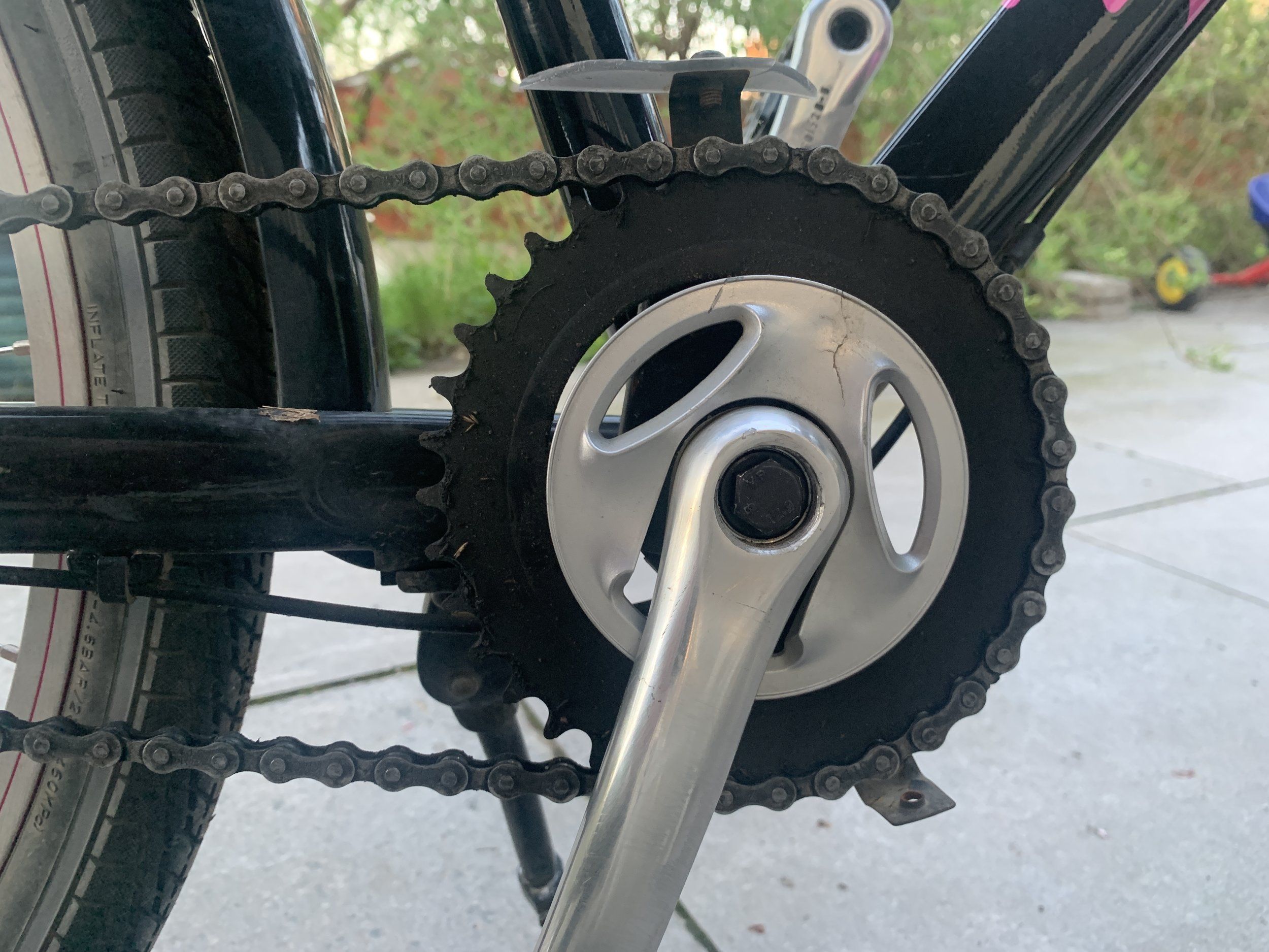

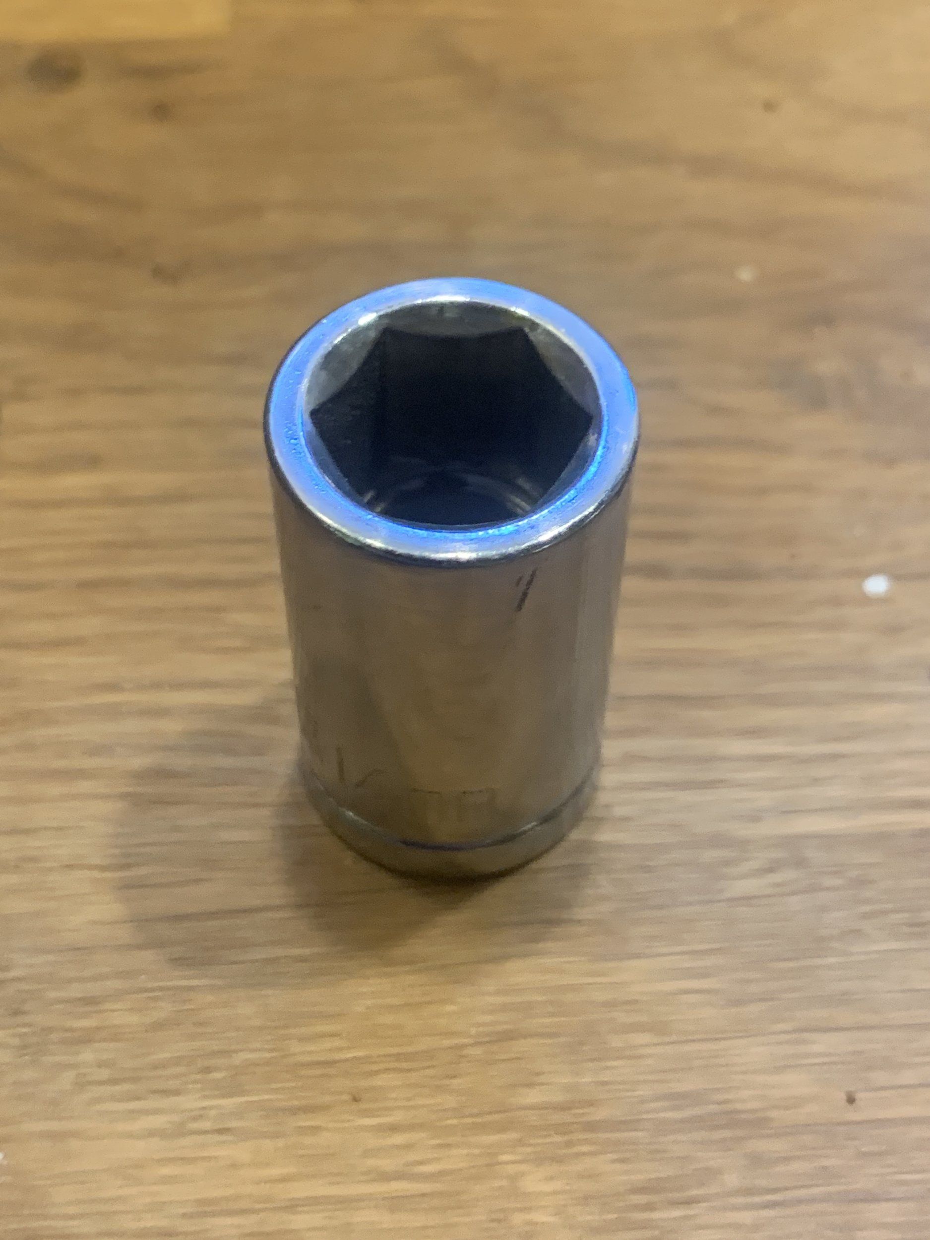

Behöver ta bort vevlagret på en Crescent Lone 24". Har skaffat alla möjliga verktyg (pedalarmsavdragare osv) men min nemesis är 14-bulten som sitter i fästet till pedalarmen. Har en hylsa jag tycker är tunn, men den ryms inte... Var hittar man en tunnare? Eller kan/ska man använda en rörnyckel?

Vilken konstig vevarmsbult... det där brukar ju vara en insexbult av just den anledningen.

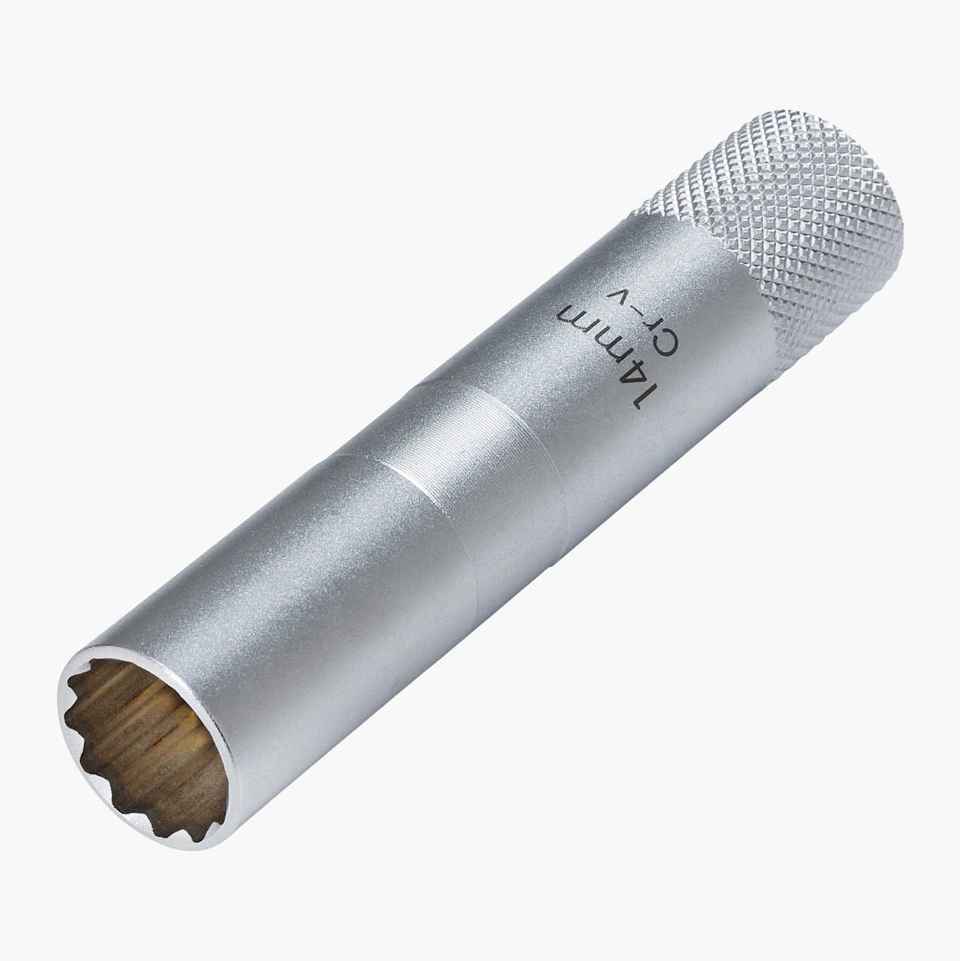

Ja, slipa ner hylsan med vinkelslip. Annars har nog Jula en tunnare hylsa.

osiris, man anar att du fått tag i en så kallad krafthylsa, extra tjockväggig avsedd för mutterdragare. du kan förstås slipa den smalare, men kanske hellre köpa en vanlig hylsa eller sats. eller nämnds lednycklar.

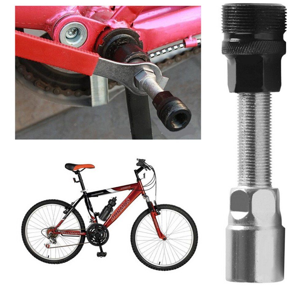

Officiella verktyget är en gammaldags vevarmsavdragare. Du kommer endå behöver sån för att dra av vevarmen, som jag antar är egentliga målet.
T.ex:
Har redan köpt ett cykelkit med avdragare. Dock utan hylsa ?

jag tycker det här kombinerade verktyget med avdragare och hylsa är praktiskt. finns lite varstans, men tenderar numera att sälljas utan den inbyggda nyckeln.

Köpte till slut en rörnyckel på amazon, men innan den hann komma köpte jag ett annat kedjeskydd som passade på befintliga fästen. Det blev lite overkill att skaffa tusen verktyg och skruva isär vevlagret bara för kedjeskyddet.
