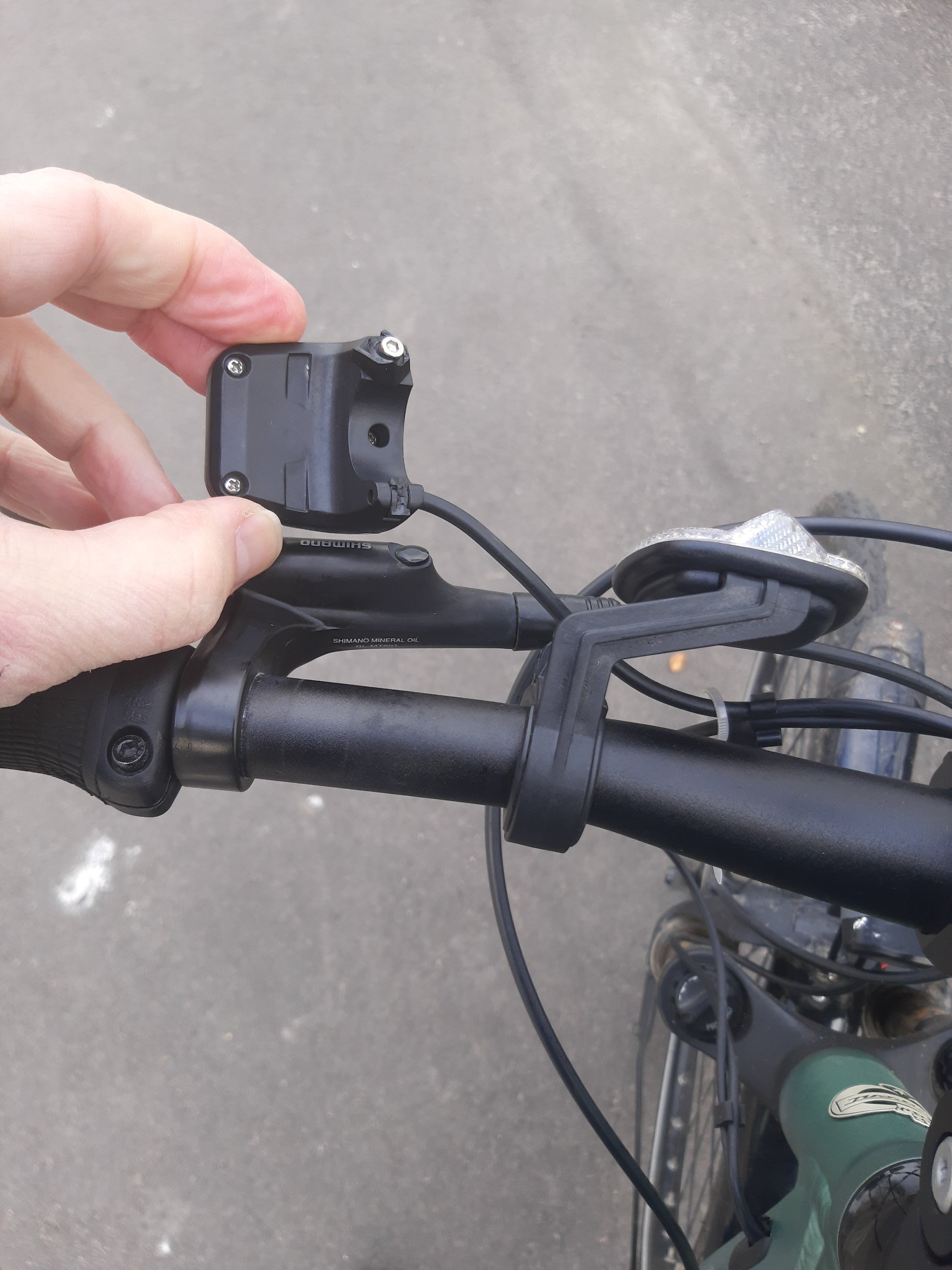

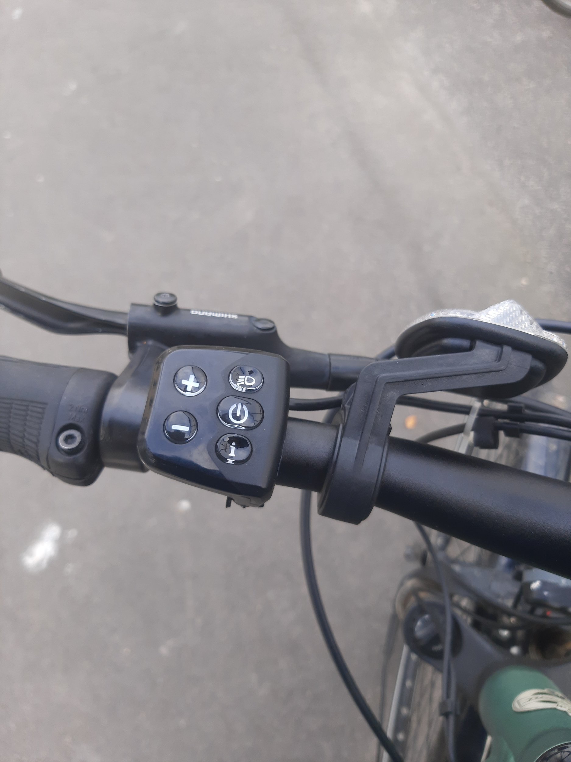

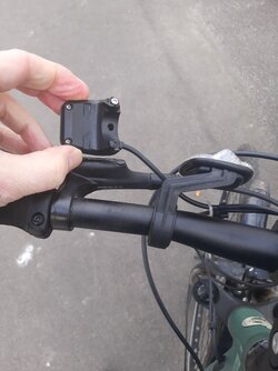

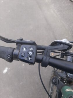

Familjens elcykel en Cresent elda med egoing drivning har haft hård och hastig markkontakt på lövtäckt asfalt och knappsatsens fäste är trasigt. Knapparna fungerar men bygeln som man fäster runt styret har blivit plastsskärvor.
Det set ut som att bygeln är del av plasthuset och inte tänkt att bytas bara bygel så jag antar att man åker på en helt ny knappsats?
Hoppas i alla falla tt det räcker med knappsatsen och inte även displayen som ju ju sitter mitt på styret - inte integrerad med knappsatsen.
Jag har googlat men hittar inte knappsats som reservdel - är det bara handlare som kan köpa detta?
Jag antar att det inte är raketvetenskap att öppna knappsatsen och och koppla loss kablarna och återmontera i ny knappsats, eller är detta något helgjutet för att hålla vattentätt så man måste byta mer delar?
Tips för vägen framåt önskas.
Känns surt att byta mycket elektronik när bara en fästbygel egentligen är trasig.

Bilder och är det så illa att man måste köpa knappsats med kablage komplett för att det ska förbli vattentätt?
HIttar det komplett för cirka 1500-2000 SEK på postorder, är det så dyrt så försöker jag nog improvisera ett nytt fäste.

om du rensar bort resterna på icke skruvsida o bara har kvar sprinten borde de gå modda dit bygeln från tex denna
Var köpa knappsats till cresent elda / egoing?
Funderat lite på något liknande och se hur bra det håller,
Alterntivt låta en kompis med 3D-printer skriva ut en motsvarande plastbit.

Det där hände mig också. Löste det med ett buntband. Sitter inte bomfast, men tillräckligt. Kommer inte ihåg exakt hur jag löste det, men "ovanifrån" syns det inte att det är en "fullösning".
Körde någon vecka med buntband och det funkade helt ok men sedan lyckades min kollega 3D-printa ett nytt "underbeslag" och nu sitter den både bra och snyggt, syns inte att det inte är 100% orginal.
