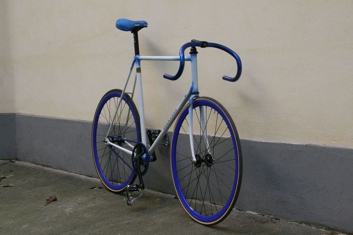

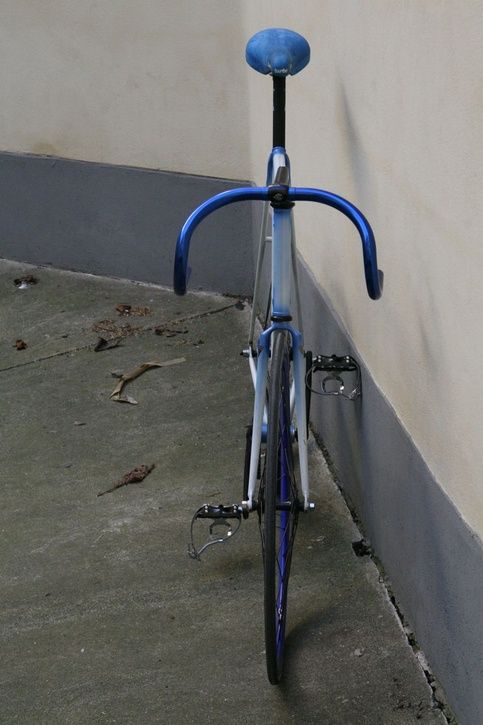

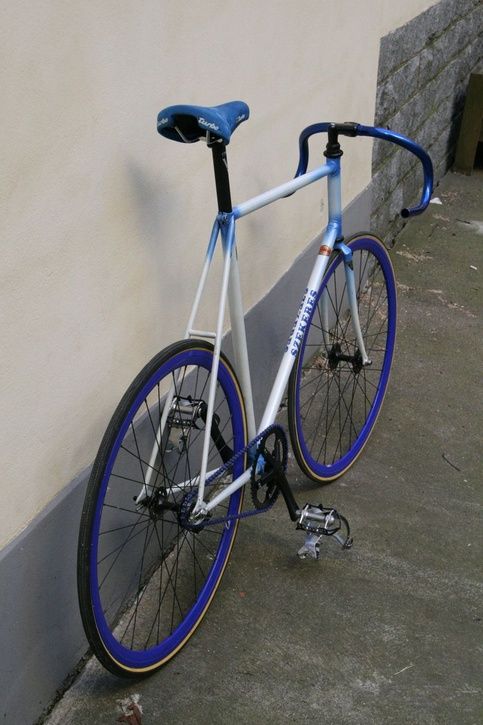

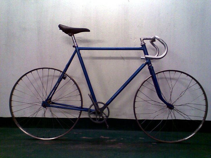

Tackar! Det blev faktiskt lite för bra. Hade tänkt att bygga en pendlarhoj som jag inte skulle behöva vara så rädd om men efter en massa nätter på ebay skenade det iväg. Hade problem att få plats med framhjuet. 23mm fultemadäck tog i både diagonalrör och gaffelkrona. 19mm däck slinker in med ~3mm marginal. Precis som Lofi påpekade är det en nästan vertikal styrvinkel så det är tajt.
Ramen är 61cm c-c. Sitter en sticker på diagonalröret där det står "Belu Szekeres gmbh + en massa tyska ord ~manufaktur" (har jag för mig). Tyskt hantverk sa säljaren. Ropade hem ramen från ebay i julas. Skickades från ukraina. "Reynold's tubing" och en stor fet cinelli-logga graverat i vevlagret.

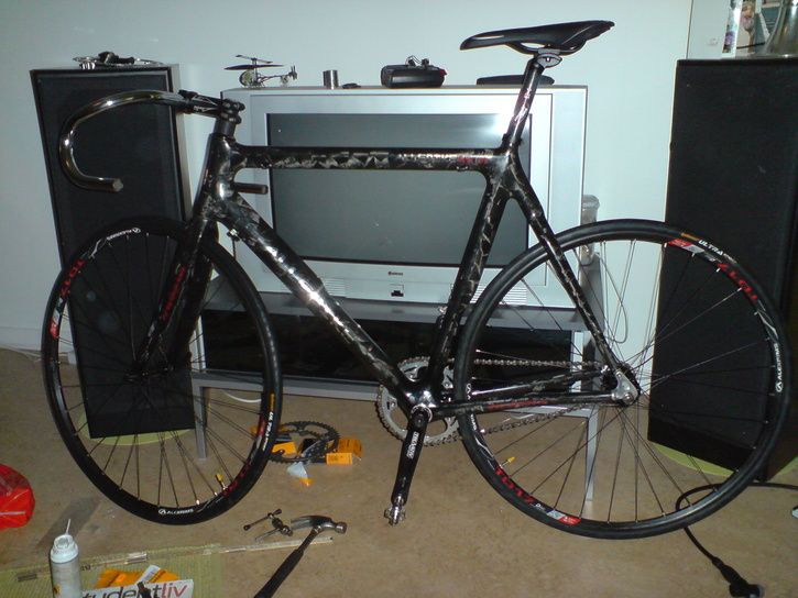

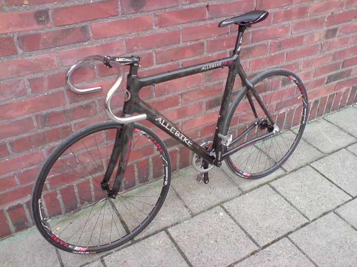

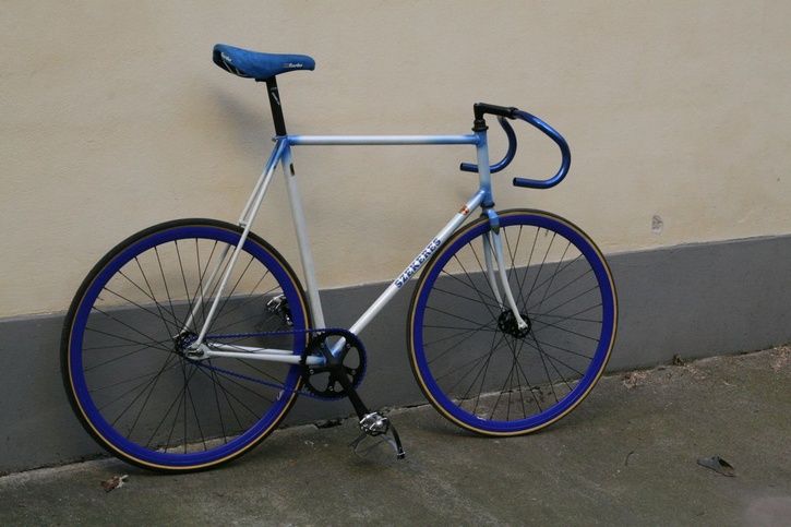

Tjo, Lägger upp en bild på min sommarfixie!
Den går med 47x17 i utväxling på ett surly nav.
Kommentarer motages gärna bra som dåliga.

Är det där sån där kolfiber? Vad händer om du trillar?
Närå. Mycket fin hoj, men ingen matchande linda? Ett nattsvart Deda-styre hade ju fulländat ninjastilen .
Och när det ändå är en massa hi-tech bling så skulle ju ett par aerospok göra sig passande också. Fast den rullar säkert bra som den är. :)

Jävligt cool ram!
Ser ut som det går att byta gaffeländarna bak. Det kommer du nämligen att behöva göra om du ska köra den som fixed. Kedjan sträcks ut, och då måste du flytta bak bakhjulet för att spänna kedjan.
Nån händig typ kanske kan få dit de här: http://www.benscycle.net/index.php?...88_228&zenid=a4612eb3a79df7e7653932955f5ff1ad eller nåt i samma stil?
> spänna kedjan.
> http://www.benscycle.net/index.php?main_page=index
> &cPath=188_228&zenid=a4612eb3a79df7e7653932955f5ff
Varför det? Har han nu hittat en magic gear som funkar både i utväxling och kedjespänning så är ju det optimalt. Ett par kedjebyten per säsong är garanterat enklare en att bygga om den.

Beror på hur hårt man trampar. Jag har dragit ut mina nya kedjor på två veckor...
Man tjänar i längden på att ha en perfekt komponerad cykel.
Jag har cyklat kolfibersingelspeed med en såna där gaffeländar. Aldrig mer säger jag bara.
Men då var den rätt mjuk och det förvärrade ytterligare i och med att klingorna rörde sig i förhållande till varandra när jag tog i.

Well, så har vi olika erfarenheter. Jag året runt pendlar på mtb ram med magic gear. Mest problemfria set up'en jag haft.

Jag håller med Speedman. På cirkus två veckor har kedjan töjt sig 2-3mm. Sedan håller den sig i ca 2 månader innan den börjar ge sig på riktigt. Ett vanligt fel är att kedjan är för hårt spännd. Man pajjar lagren i baknavet och kedjan kan gå av väldigt snabbt (typ första dagen). En 1/2-bra lösning är att bredda gaffeländen 2mm med en rundfil för att kunna finlira kedjespänningen när man väl funnit
"the magic gear".
