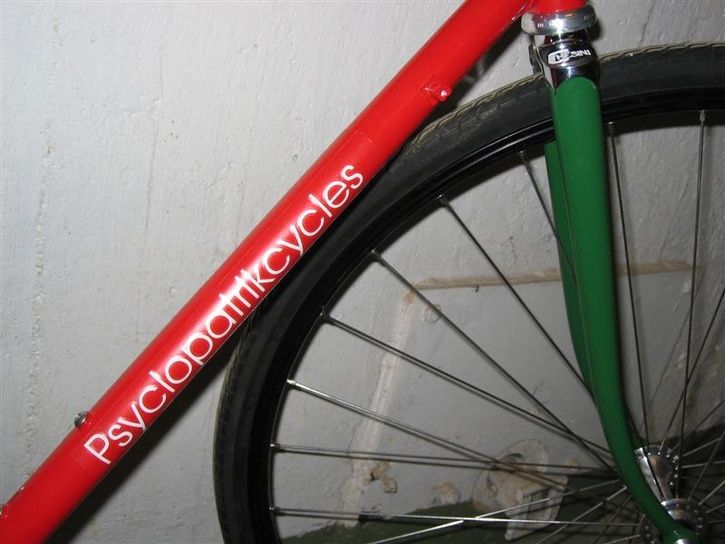

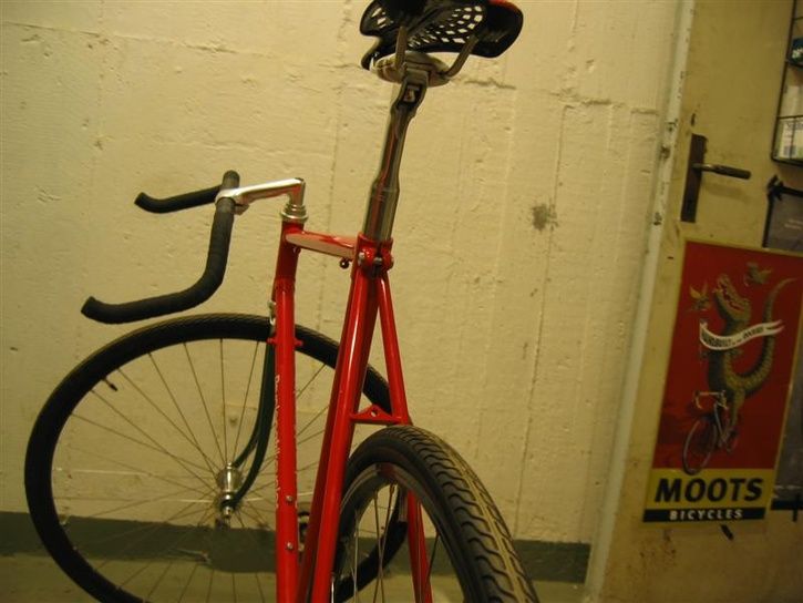

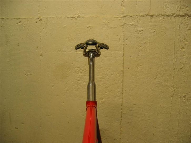

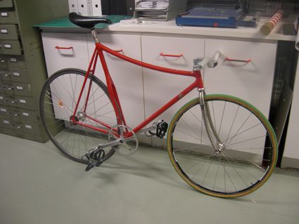

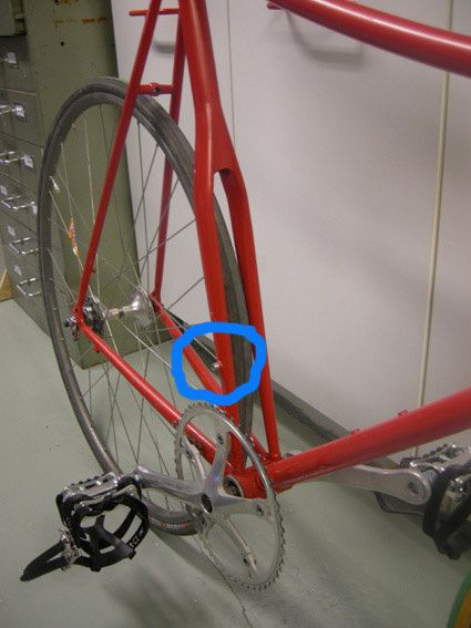

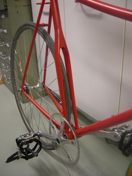

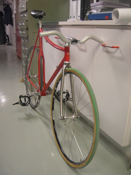

Senaste stallmedlemen under uppbyggnad
Ramen är en gammal tempo Mecca Cycles.
Ska svetsat, slipas och spacklas lite.
650 hjul fram, Nitto riser, (självklart med hipster keirin grips på.)
Både nytt fram och bakhjul är på G
Kul detalj är att den saknar sadelstolps klammer/bult.
Sadelstolpen sitter fast med en expader i sadelstolpen, precis som en styrstolpe.
Man måste alltså tabort sadeln för att ändra höjd.
/ ChRobin

Kool. Första ram jag ser med ventil på, Blir den styvare om man pumpar upp den? ;-D

Vad är det för hjul du tänker montera?...disk bak självklart...men fram då?

Bland det tuffaste jag sett!

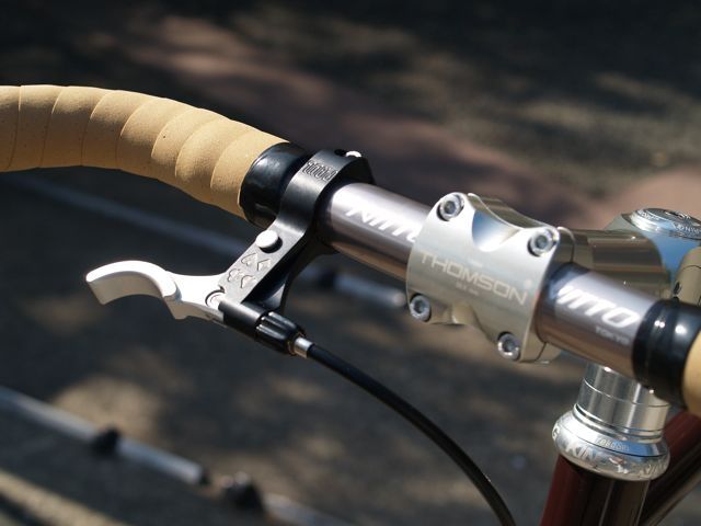

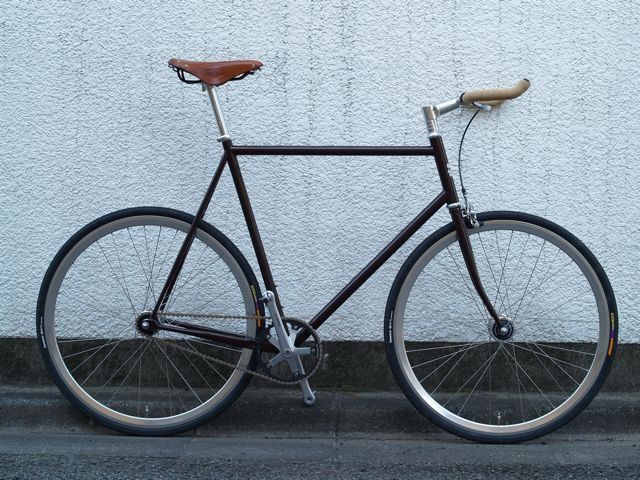

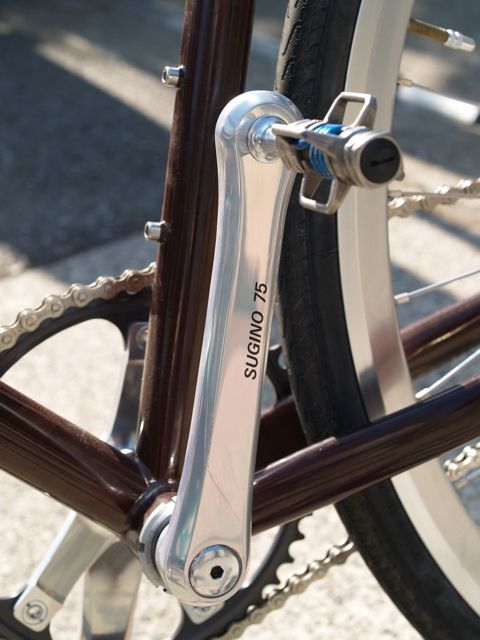

Hej allihop
Första post och första egna bygge!
Planen var att bygga en väldigt hållbar vardagsfixie, då jag väger 100+ och är 2m+ lång :-)
Steamrollern var den största ramen jag hittade, så den fick jag bygga kring.
Bor och jobbar i Tokyo, så Sugino- och Shimanoprylarna var lättillgängliga och ganska billiga. Resten köpt över internet från USA.
Delar: Surly Steamroller Frame 63 cm, Nitto Bullhorn bar, Paul Components E-lever brake lever, Chris King NoThreadset, Thomson Elite Stem, Salsa Liplock seatpost clamp, Thomson Elite seatpost, Brooks B17 Honey saddle, Sugino SG75 bottom bracket, Sugino 75 170mm cranks, Shimano Dura-Ace 47t chainring, Crankbrothers Eggbeaters SL pedals, Shimano Dura-Ace 7600 36h hub front and rear, Velocity DeepV 36h rim front and rear, Panaracer Tserv Messenger 700x28c tires, Shimano Dura-Ace sprocket 16t.
Kommentarer mottages gärna!

Cheesus vilken vacker cykel! Jag spanar in ett par hjul till min skräpracer, som kanske ska bli flip-flop SS/fixi... Funderade på att lacka den röd, men är nu inne på vit... Med en limegrön sån här inlackad i fronten...

Lyxig vardagsfixi!

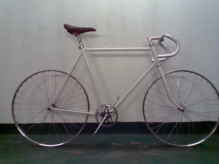

Btw har det framförts en del klagomål på Pista-lindning av styret sista tiden, kommenterar det med en bild ! ;-P

Ja, cykeln jag cyklar till jobbet på måndag till fredag menar jag.
Har ingen helgfixie än, men har dock en helgmountainbike ;-)

Supersnygg! Personligen hade jag dock föredragit en silvrig framklinga.
Regnar det aldrig i Tokyo? :)

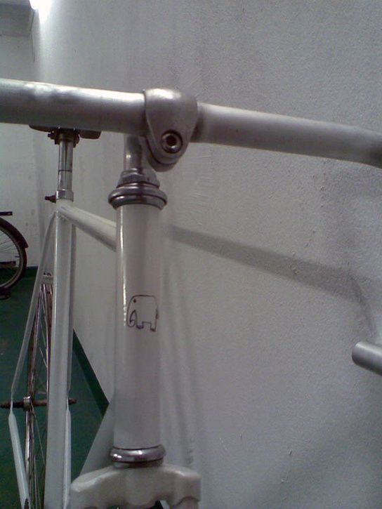

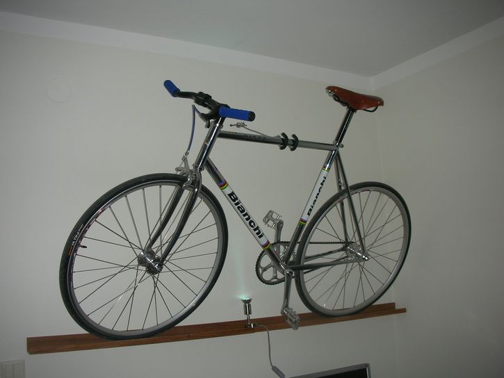

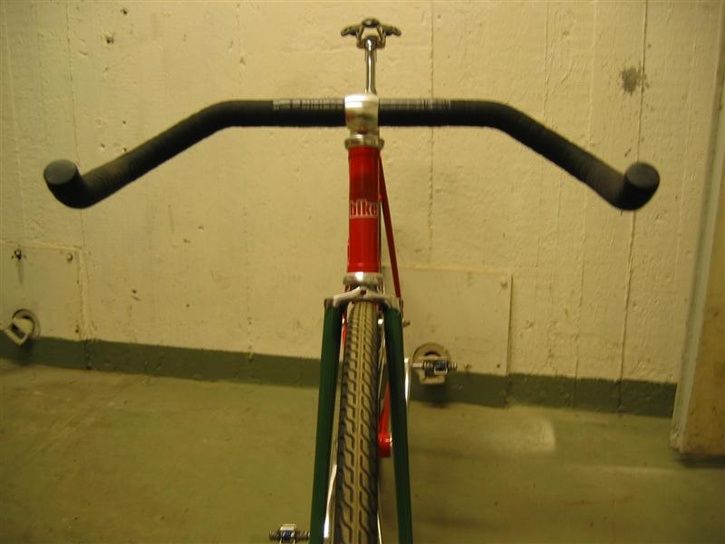

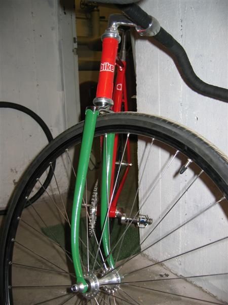

ni har sett den förr, ni ser den igen. i veckan kommer pedaler, drev, linda och däck.
gärna synpunkter...
