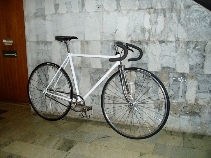

kaffeaffe skrev:
> pean skrev:
> > På en fixie ska du inte ha något glapp alls
> när
> > du byter riktning på pedalerna. Har du något
> > slack på kedjan någonstans på varvet så
> vill
> > du nog göra något åt det.
> Jag har försökt att tänka på samma sätt som
> när det gäller frihjul d v s att kedjan får ha
> ett spel på ca 10 mm. D v s att den ska vara
> lagom spänd. Så om jag har förstått saken
> rätt så är det dags att åtgärda läget på
> framdrevet när jag märker att det blir för
> mycket "slack" eller för hårt spänt någongång
> under pedalvarvet?
Det är riktigt på en enpetad cykel med frihjul, men jag har min kedjespänning inställd på jättespänd, så spänd som möjligt utan att lager tar skada.
Jag körde samma procedur som Johan A, av någon anledning var det bökigt att få till det, men med lite envishet så blev det bra.
Det enda viktiga vad gäller säkerhet är ju att kedja är så pass spänd på hela pedalvarvet att kedjan inte har en chans att hoppa av.
