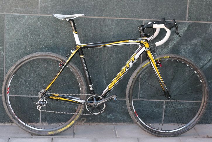

Ny cross. Ramen är Scott Addict CX RC. Campa Chorusgrupp (Record bromshandtag), TRP EuroX carbonbromsar, hjul byggda på Bontrager XXX lite fälgar, Tufo 34or mm.

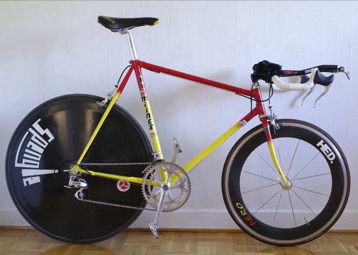

Indurain skrev:
> Old school tempo
Hur är den att cykla på? Hyffsat drop från sadel till styre eller?! Dock ett snyggt bygge du har gjort.
Våra Hojar, del II.
Högsta punkten på mitten av sadeln till golvet: 101cm
Högsta punkten på styret bredvid styrklämman till golvet: 75cm

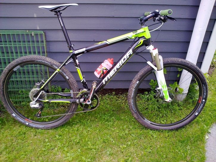

Vad har du för utväxling? 38 x 36?

Ja den är snabb uppför, men nu måste bara jag oxå bli det..
Kör på 42/36, funderar på att skaffa en 40 klinga. Eller så får jag köra lite mer styrka;-)

42, det lät stort. Bara börja gymma :-)

Bara förnamnet. Grymt fin med. Får köpa med en titanklinga i vettig storlek ifrån Mattias och korta frambromsslangen lite så blir det perfekt. Köra i Borås?
Våra Hojar, del II.
Jag har ca 120 mil enkelväg till borås, så det känns tyvärr inte som ett alternativ. Nästa tävling blir nog SM. Då ska bromsslangen vara kortad;-) Har nere 96an på 8.6....

Ruskigt fin Merida det där. Det enda är att jag är allergisk mot att styrstammen är vänd uppåt. Men det är ju inte jag som ska cykla på den (Tyvärr).

Håller med men skulle nog bli rätt jobbig drop med den stammen vänd.

Fint bygge.
Är det 1 x 9 eller 1 x 10 ? Jag kommer köra 1 x 9 inom en vecka. Väntar på en kedjestyrare bara.
Jag upptäkte att jag aldrig går ner på lillen. Är det så brant så kan jag lika gärna gå.. :)

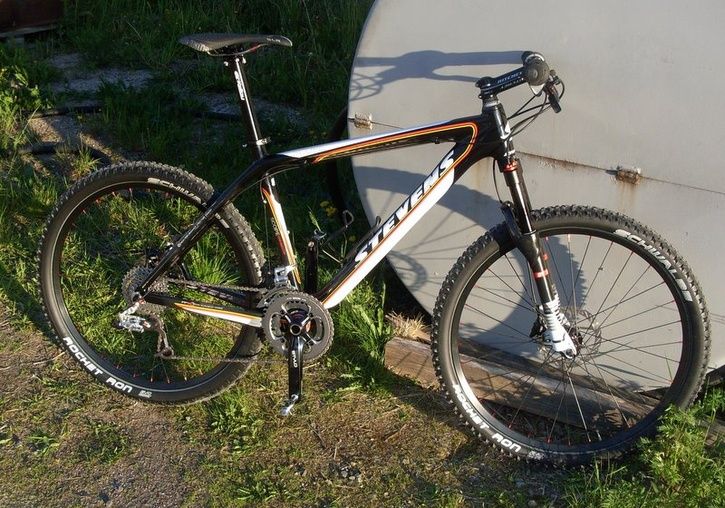

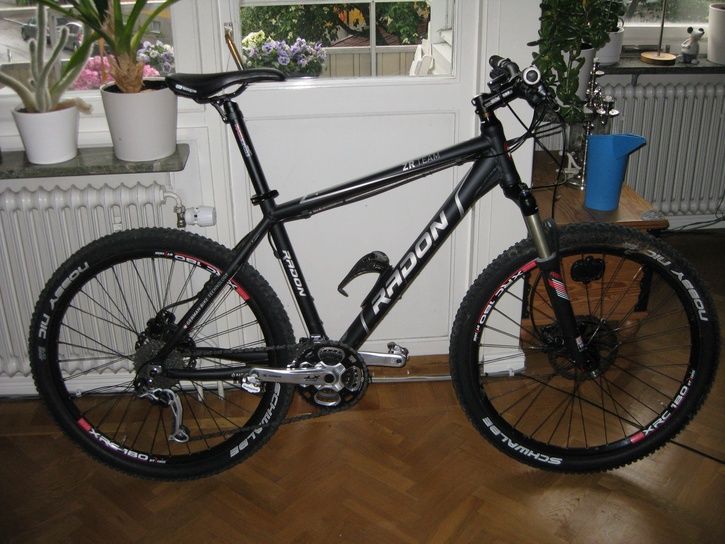

Slänger in en bild på min fultysk,jävligt mycke hoj för pengarna speciellt när man fick tag i en beg som gått 27 mil,finns inte en repa på hojen ;)
Ny är det bara att leta en heldämpad ram.

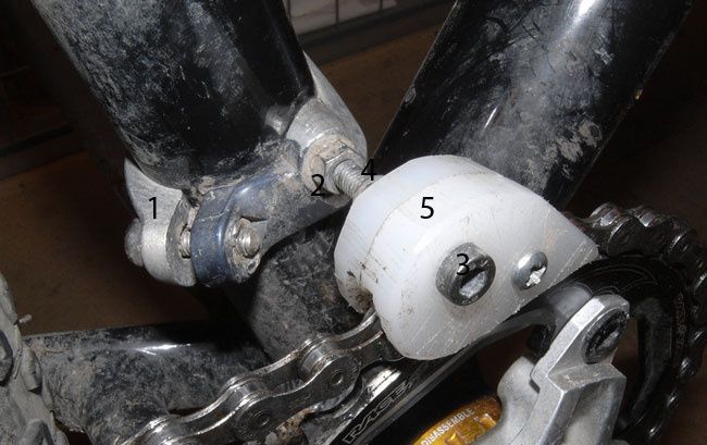

Hehe! Mäktigt namn den fick.
Hursomhelt...
Det här behövs:
(1) Ett st gammal Shimano framväxel med rätt klämstorl och en såndär sving som går in i klämman. Det är nämligen gängat i hålet på klämman å det är det hålet vi skall nyttja. Midswing tror jag det är.
(3) En M5-skruv med insexhuvve och ca 5cm lång
(2) En M5-mutter
(4) En M5-mutter med låsning
(5) Platskärbräda
* loctite gänglåsning
Styrare.jpg ht=409
Såga loss allt från klämman.
Såga till skärbrädan. Jag fick ta två lager med en längsgående skåra som är drygt en kedjebredd.
Jag skruvade ihop bitarna med en liten träskruv (kryss-skruven).
Borra hål för M5-skruven (3) och jag försänkte huvvet lite åxå. Sen så fixerar man med M5 låsmuttern (4).
Skruva på M5-muttern (2) på skruven och sen skruven i klämman.
Justera i sidled med skruven i klämman (man får inte ha för kort skruv och man kan få kapa lite på skruven). Lås med M5-muttern och gänglåsning.
Jag har bara en tappad kedja men då fick jag en gren i kalaset. Så det är mer än godkänt. Jag kör med DH-klinga och utan bash så man får långa fina taggar och så kan man tjonga på lite stockar å så utan att det går helt åt pipsvängen.
