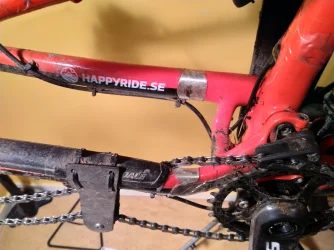

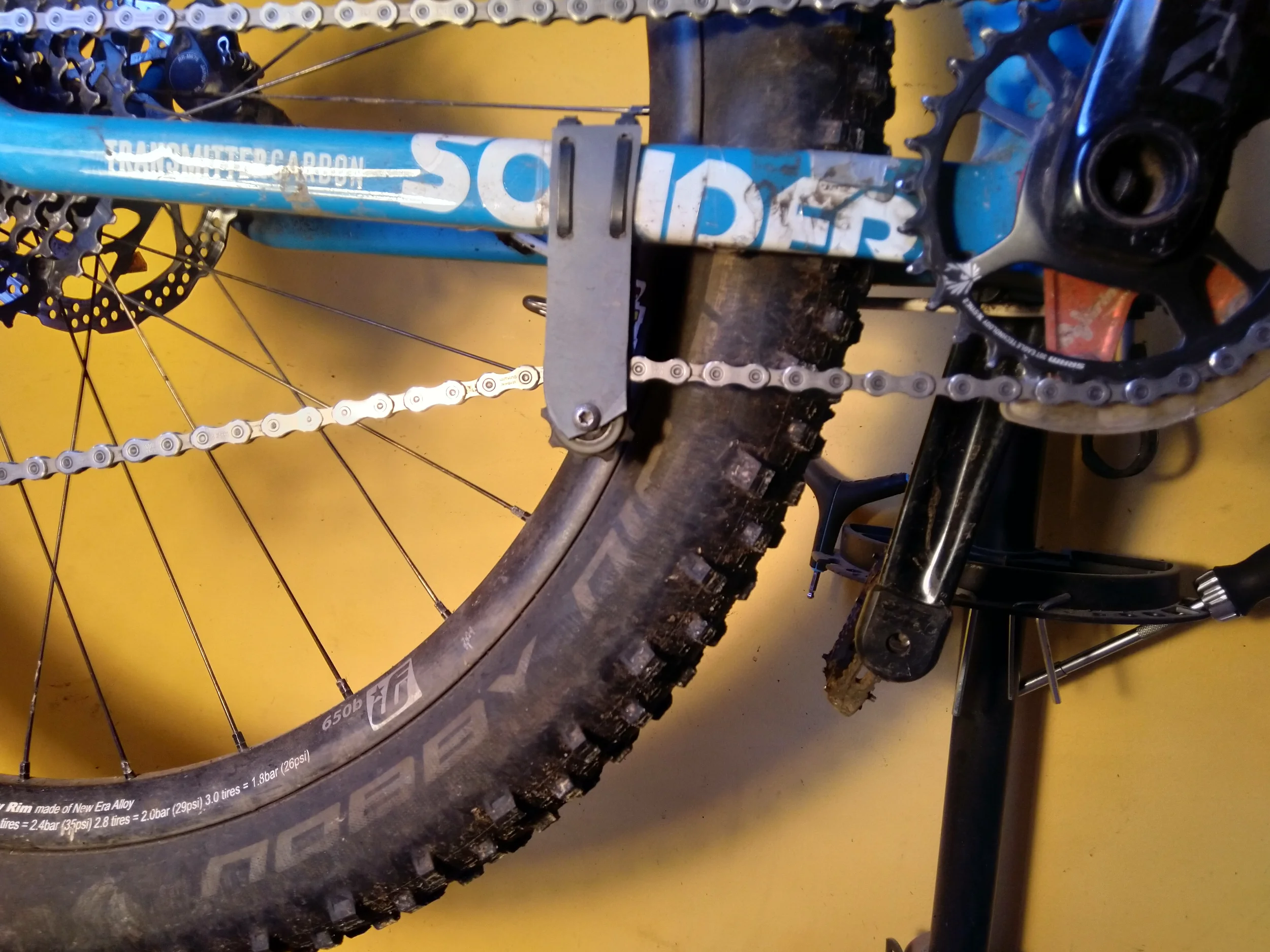

Men den verkliga kedje-slap-oljudstystaren är en kedjeguide på undersidan kedjestaget och ordentligt kedjestagsskydd på ovansidan.

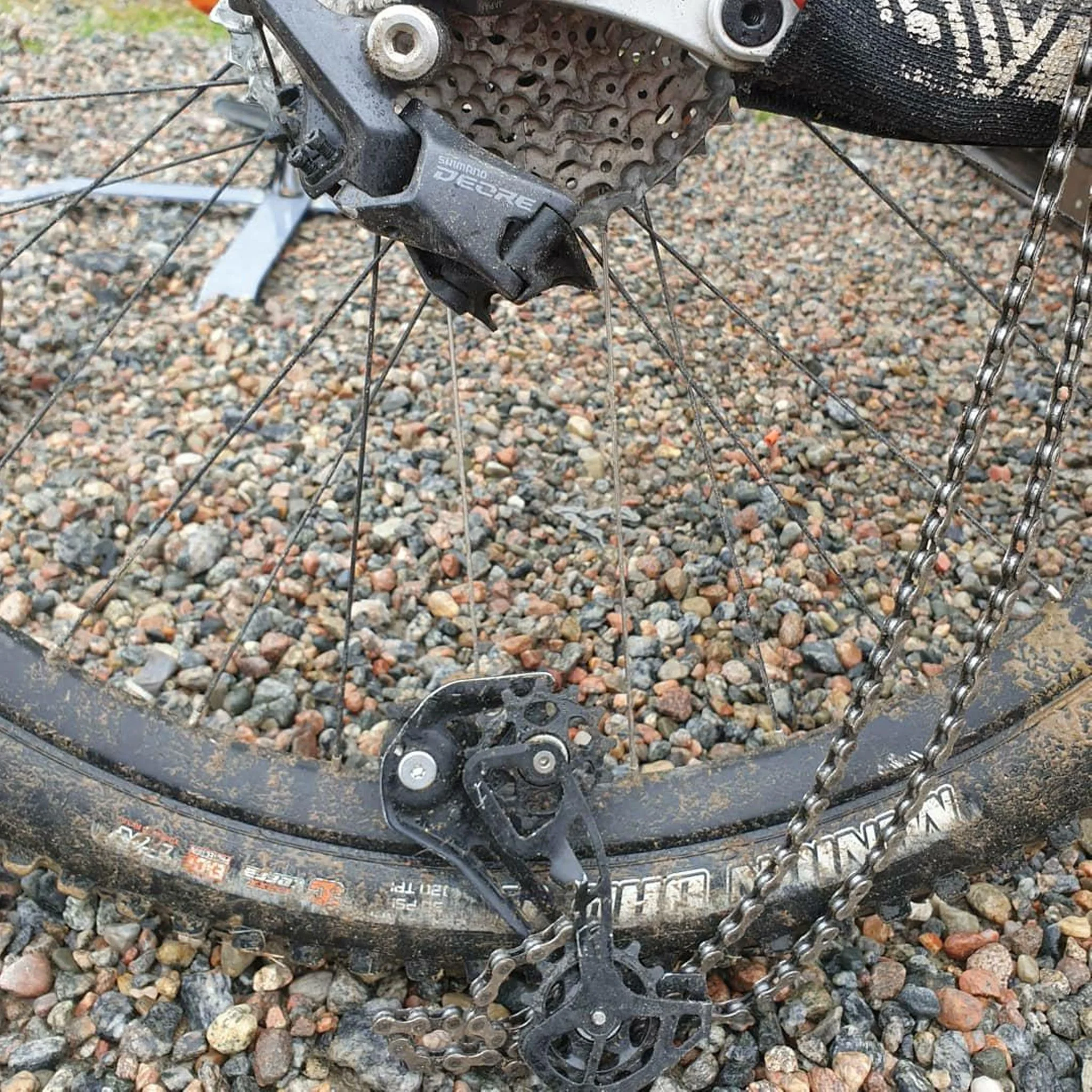

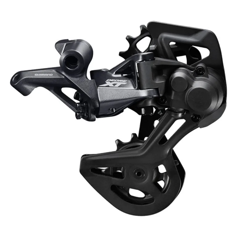

Tredje vajern som går av på precis samma ställe. Gissar på att dom håller ca 50 timmar.
Växeln i fråga är en XT M8000. Har kört ett gäng sådana, den här är det första jag är med om detta problem på.
Den här cykeln är främst till för utförscykling, både med och utan lift, antar att det blir en del skumpande och skavande. Men det är å andra sidan inga vassa kanter där dom går av.

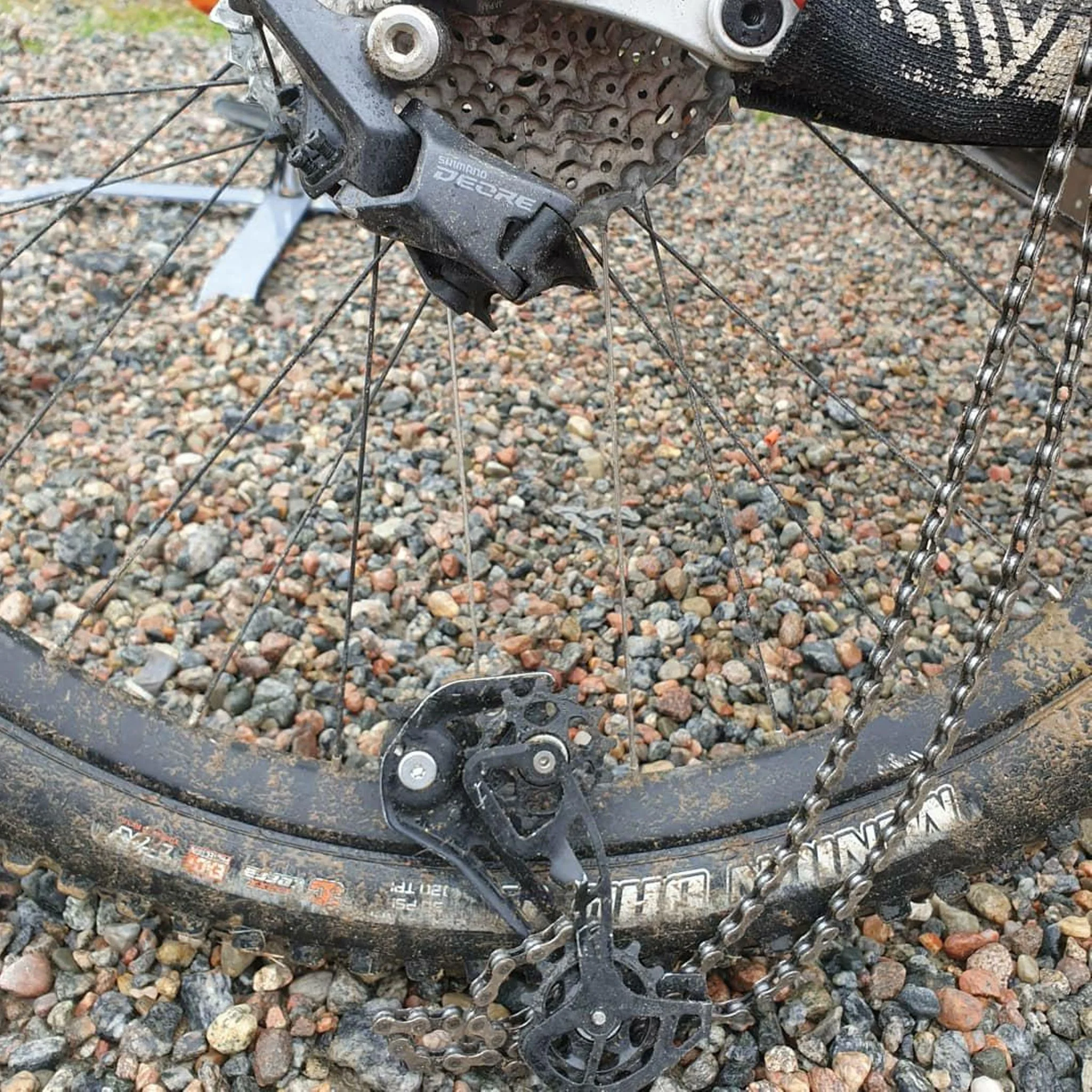

Visa bilaga 793602
Hej har i somras varit med om exakt samma fenomen. Kanske tre vajrar (en om dagen) innan jag gav upp på bakväxeln i fråga: Shimano Zee. Zee har funkat utmärkt på andra cyklar, men inte på Propain Spindrift. Jag fattar inte hur den ryckts av. Är det alla skakningar.
Bytte därefter bakväxel till en Shimano Deore. Då höll vajern, oförklarligt.
Måste fråga dig:
Har du också ett UDH växelöra ? Det verkar inte lira bra med Shimano Zee, dels pga detta och att kedjelinjen blev dålig.
Nu har jag satt dit en Sram gx 2.1 men har inte provat den än.

Jäklar, det är ju långt värre än här. Var det parkdagar?
Kör UDH yes. Tycker själva indexeringen och växlandet fungerat felfritt som alltid, däremot mer kedjerassel än jag är van vid.
Kör iofs UDH och samma växel även på hardtailen, den har inte inte lyckas pajja nån vajer än. Å andra sidan går det lite snällare 🙂
Varför äter min bakväxel vajrar?
Ja, det var dagar i cykelpark.
Men bakväxeln har samtidigt gått felfritt i två somrar på sonens cykel med många dagar i park och mtb-träningar.
Det sjuka är att jag provade med en sprillans ny växel också. Samma avtuggade vajjer innan dagen var slut. Och det är ju inte på stället där den kläms fast i bakväxeln, utan någon cm ut. Den måste böjts hit och dit under alla vibrationer/kedjefladder för att tillslut utmattats och gå av. Är teorin. VSB...
Filmar man i slowmotion ser man säkert hur det går till (killgissar jag).
Jag är förvånad, clueless och litet ledsen. Zee är en snygg bakväxel som växlar bra, men på min cykel funkade den inte.

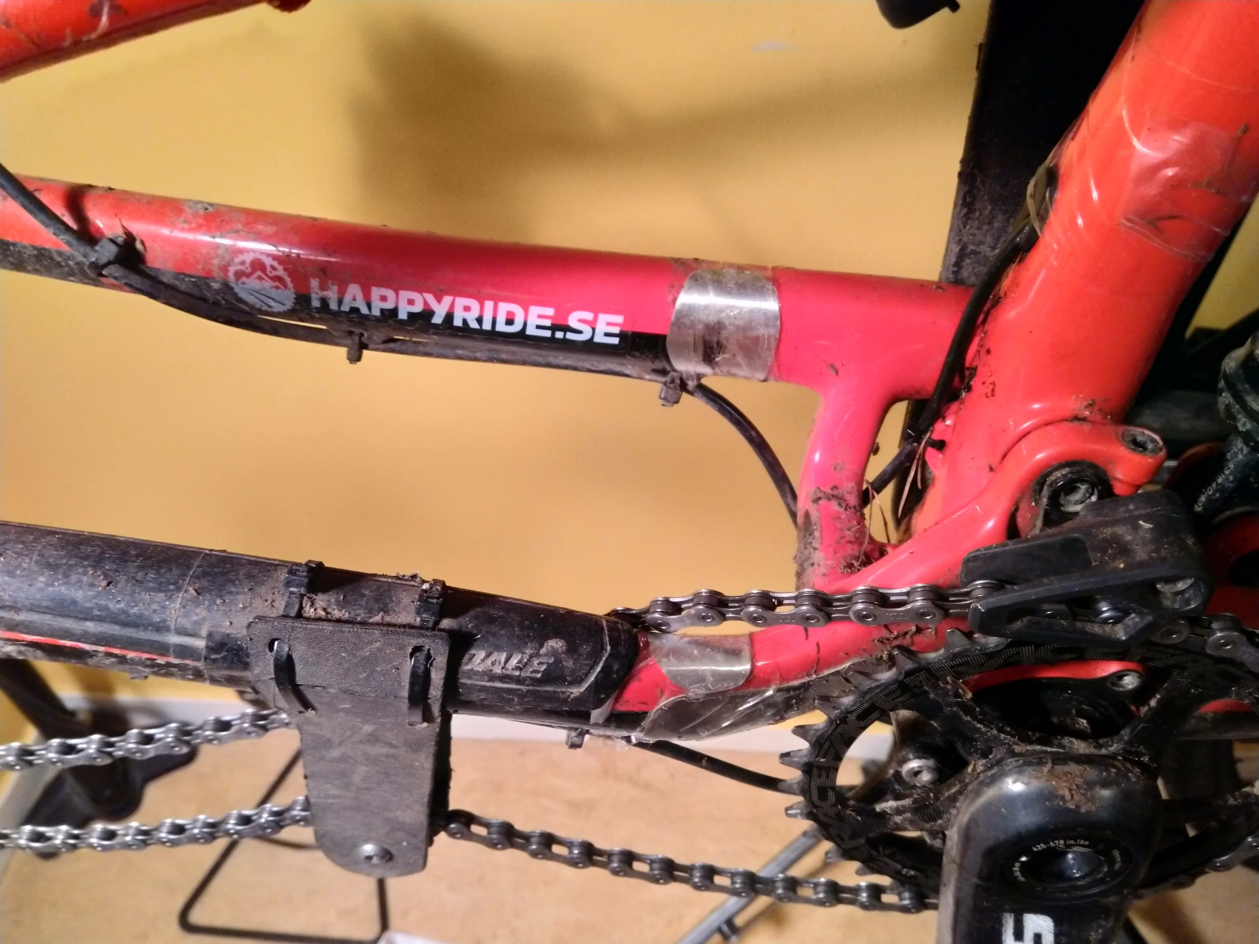

Tror du inte nästan det är nödvändigt att det slår om kedjan på en konventionell drivlina när man kör stökigt då? Jag upplever väldigt tydligt att ju "clutchigare" bakväxel man har desto sämre växlar drivlinan. Både gamla 10-delade SLX-växlar och nya GRX-växlar stänger jag alltid av clutchen på (på grus- och asfaltscyklar) eftersom allt blir sämre när den är på, förutom kedjeslammret då. Upplever långsammare växlingar och trögare lina överlag, både med sådana växlar och nya 12-delade Shimano-mtb-växlar.
Förstår att man skiter lite i växelkvalitet vid utförscykling, men mycket nytt växlar skitdåligt imho.
Mina kedjestag ser alltid ut som skit ska sägas..😂

Nej, lite kommer det låta, men det ska vara rimligt 😅
Svårt att "hålla blicken framåt" när man hela tiden kikar bak och undrar vad som håller på att falla i bitar.

Är detta en M5100?
Visa bilaga 795359
Gjorde ett 3dagars försök i Deore-världen en gång 🙂
M8130 är ju Linkglide, och verkar rätt oklart om det funkar med vanliga grejjer eller ej (Shimano säger blank nej, experterna på internet har skiftande åsikter)
Jamenvisst är det en 5100!
Höll den bara tre dagar? Måste fått en rejäl kyss.?

Har misshandlat min 5100 riktigt rejält, sista tog den en smäll där jag kände att nu får jag nog byta. Men den var fortfarande rak och fin, ett jävla jack i den dock.

En testrunda hemma och 2½ dag i Järvsö
Misstänker att jag kanske hade aningen kort kedja på när det hände, den bytte ut en gammal m8000 som ju har kortare cage och mindre omkrets på jockey-wheels. Borde ge 240n en chans till!
