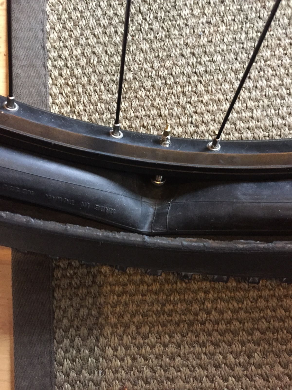

Har kollat 2 instruktionsvideos på nätet, får ej på mitt däck. Racing ralph evo 29x2,25 snakeskin
Blir ca 30 cm kvar jag inte kan kränga över. Har testat försiktigt med däckavtagare men det är sjukt trögt.
Hoppas på hjälp...

Se till så du trycker in kanttråden, på den delen av däcket du redan fått på fälgen, i den försänkta kanalen i mitten av fälgen. Då kommer det gå mycket lättare.
Under förutsättning att det är samma storlek (26/27.5/29) på både fälg och däck. =)

Snart blir drt LBS, såklart lika trögt på andra sidan. Nu ligger slangen i, önskar ej kränga på med däckavtagare.

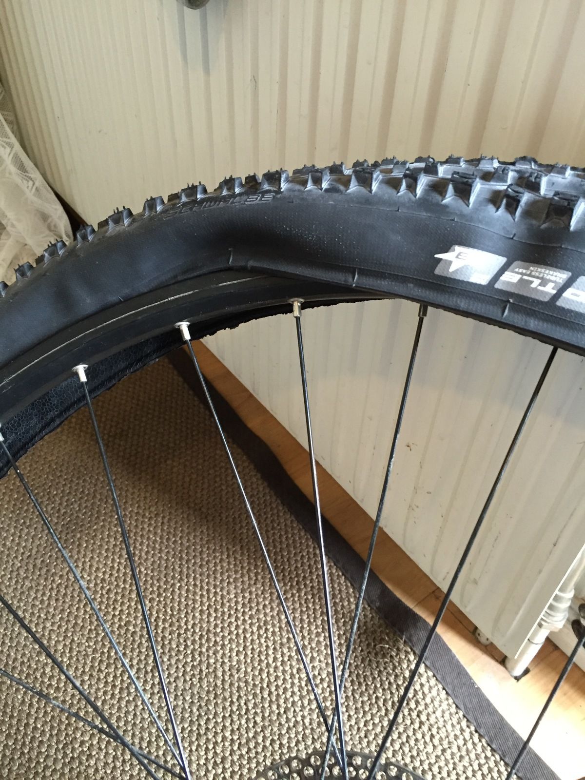

Skall det vara så här?
Däcken har samma st som de som sitter på om de inte är felmärkta. De ser dock lika stora ut.

Jag hade också schwalbe förrut, i stort sett helt omöjliga däck att kränga på om det är snakeskin. Har hört flertalet som har haft svårt. Jag gav upp och köpte Maxxis. Sedan dess har det varit nemas problems

Försök massera fram mer däck från nedre delen av fälgen. Sen när du har 20cm eller mindre använder du däckavtagaren på det sista.

Spring ner till Frasses Korv&Vulk nere på hörnan och låna ett finger däcksmörj ur burken. Eller använd en gnutta diskmedel att smörja däckkanten med. Det underlättar. Akta slangen när du använder däckpåkrängaren se'n.

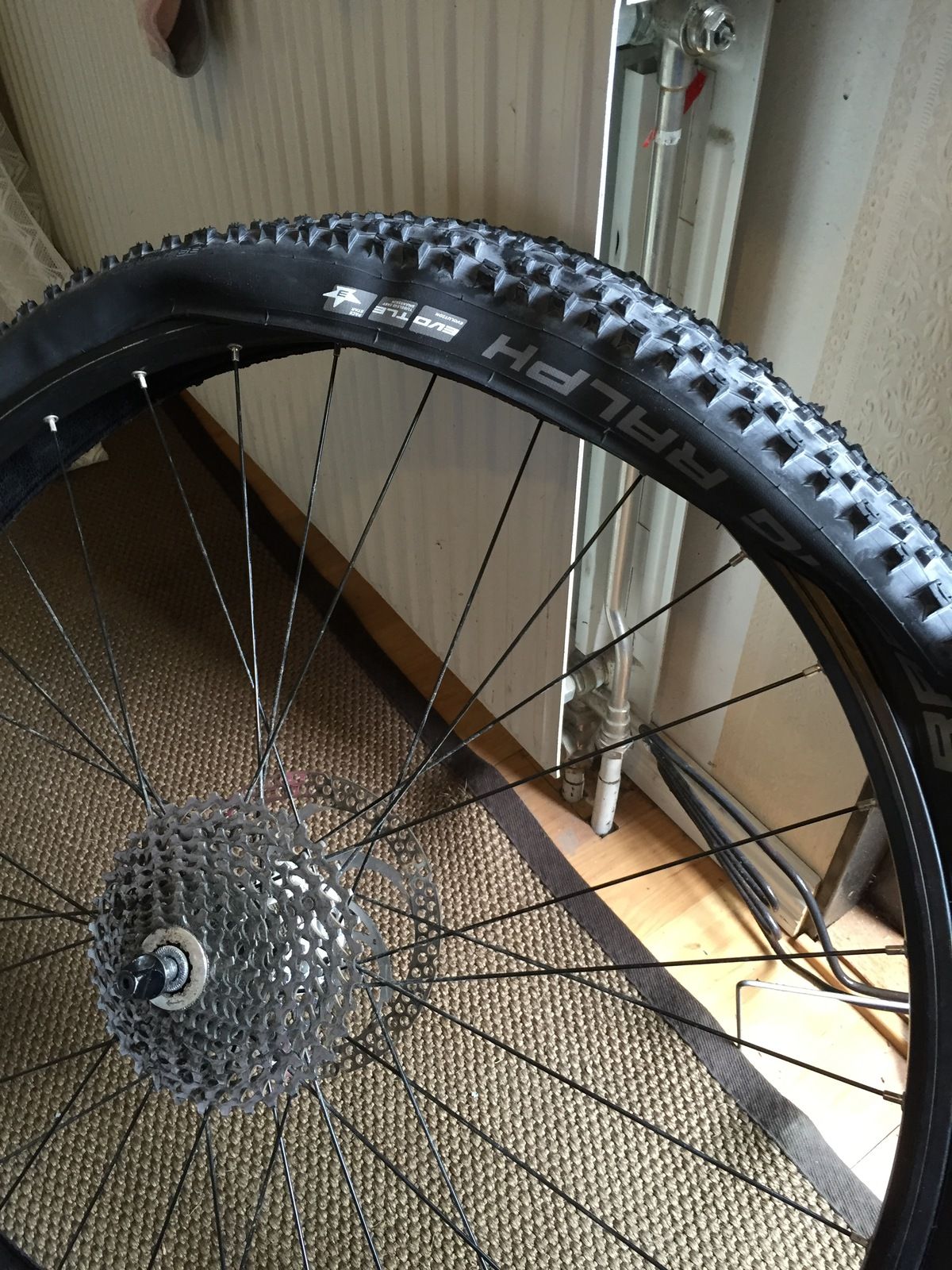

Har för övrigt Racing Ralph 29" 2,25 Snakeskin å monterar å demonterar dem helt utan verktyg, så det kan tydligen skilja en del.

Ta av däcket. Sätt ena foten i däcket. Nävarna i andra sidan däcket. Dra och fega inte för att ta i.
Nu till påsättningen (!). Börja vid ventilen, luft i slangen. Se till att verkligen pressa på bägge sidor lika mycket och se till att pressa ner kanttråden mot fälgen.
Alltså, inte bara vika över.
När du har gjort det till däcket inte går på längre gör du om samma sak en gång till.
Du kommer märka att du tjänade några cm.
Nu är det dags att ta fram två rejäla tummar och pressa kanttrådskanten över fälgen. Det kommer gå tungt men det är bara att fortsätta. Det krävs teknik och styrka. Jag har hjälpt ett par vänner med detta och det är riktigt tufft ibland men ge dig inte. Var bor du?
