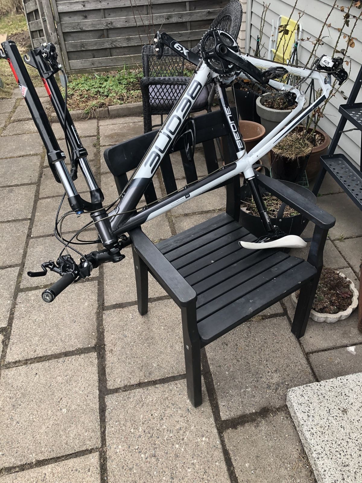

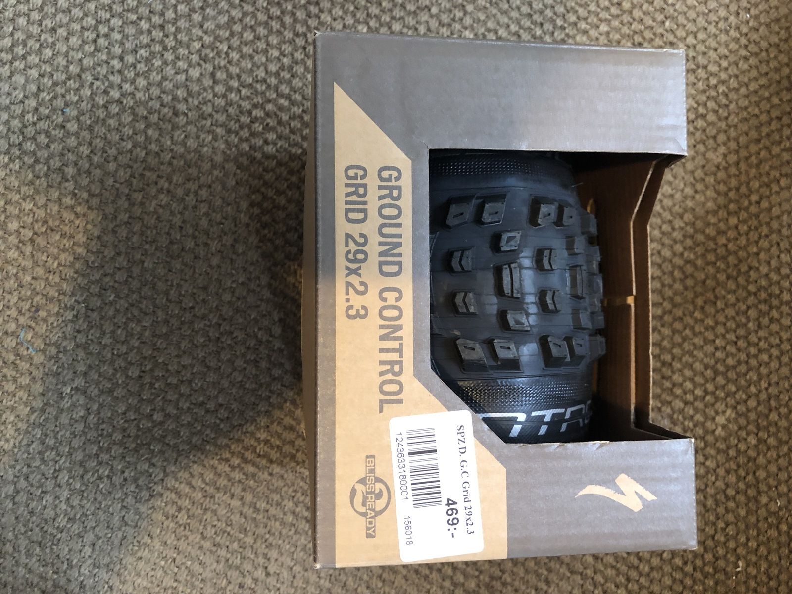

Nu är det dags igen! Att byta däck alltså. Och nej - några Schwalbe blev det inte utan Speialized ground control.
Detta är ju min alldeles egna misärtråd så jag passar på att uppdatera er med mina misslyckade försök till att serva och fixa cykeln.
Problemet med cykeln är att så fort jag skall ändra något så sitter det fast och då menar jag rejält...
Köpte beg 2016, förra ägaren har inte varit noga med att smörja in den gissar jag. Den har dock aldrig gått sönder (jo igår..), det är när något skalll bytas som det går åt helvete och slutar med LBS.

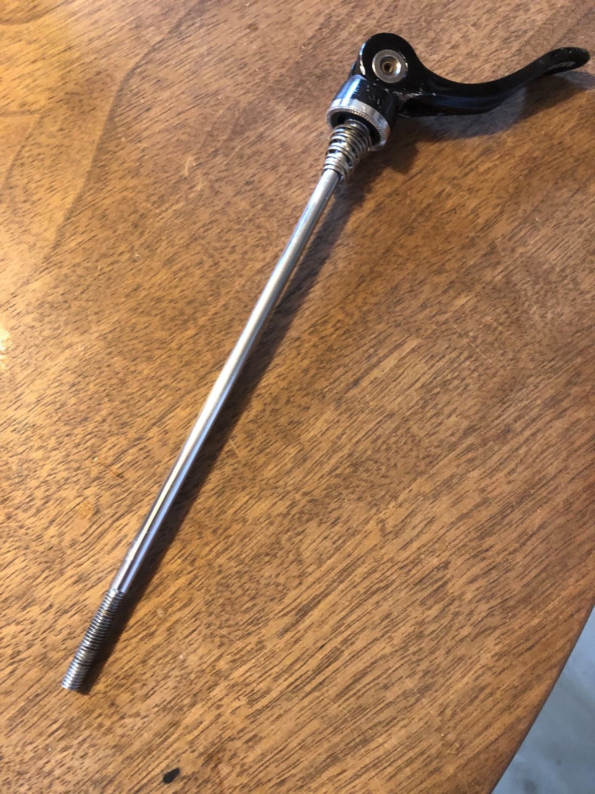

Igår tog jag av däcken och rengjorde cykeln. Bakdäcket gick inte att få på igen, gängorna i pinnen var slut, ja eller i knoppen. Hursomhelst gick toppen av. Som sagt, det händer saker.

Lite bilder...

Nya QR axlar kostar inte så många kronor och är enkla att byta. Köp DT eller Shimano - de är bättre än de flesta. Köp rätt längd då det finns olika.

Tack för input!
Pinne är på väg, kommer ikväll.
