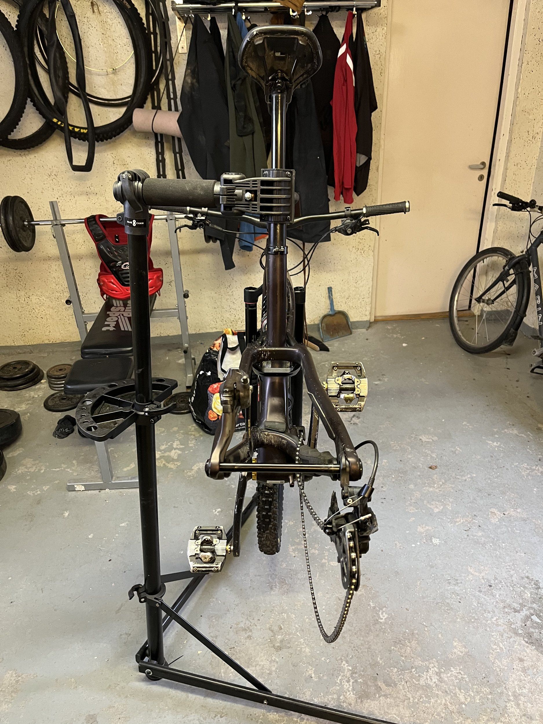

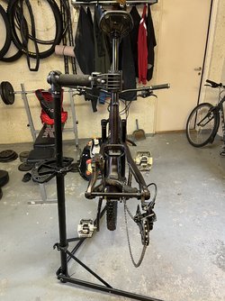

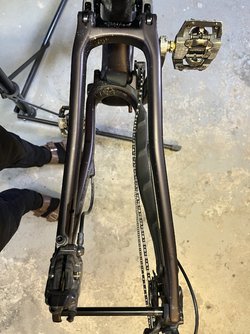

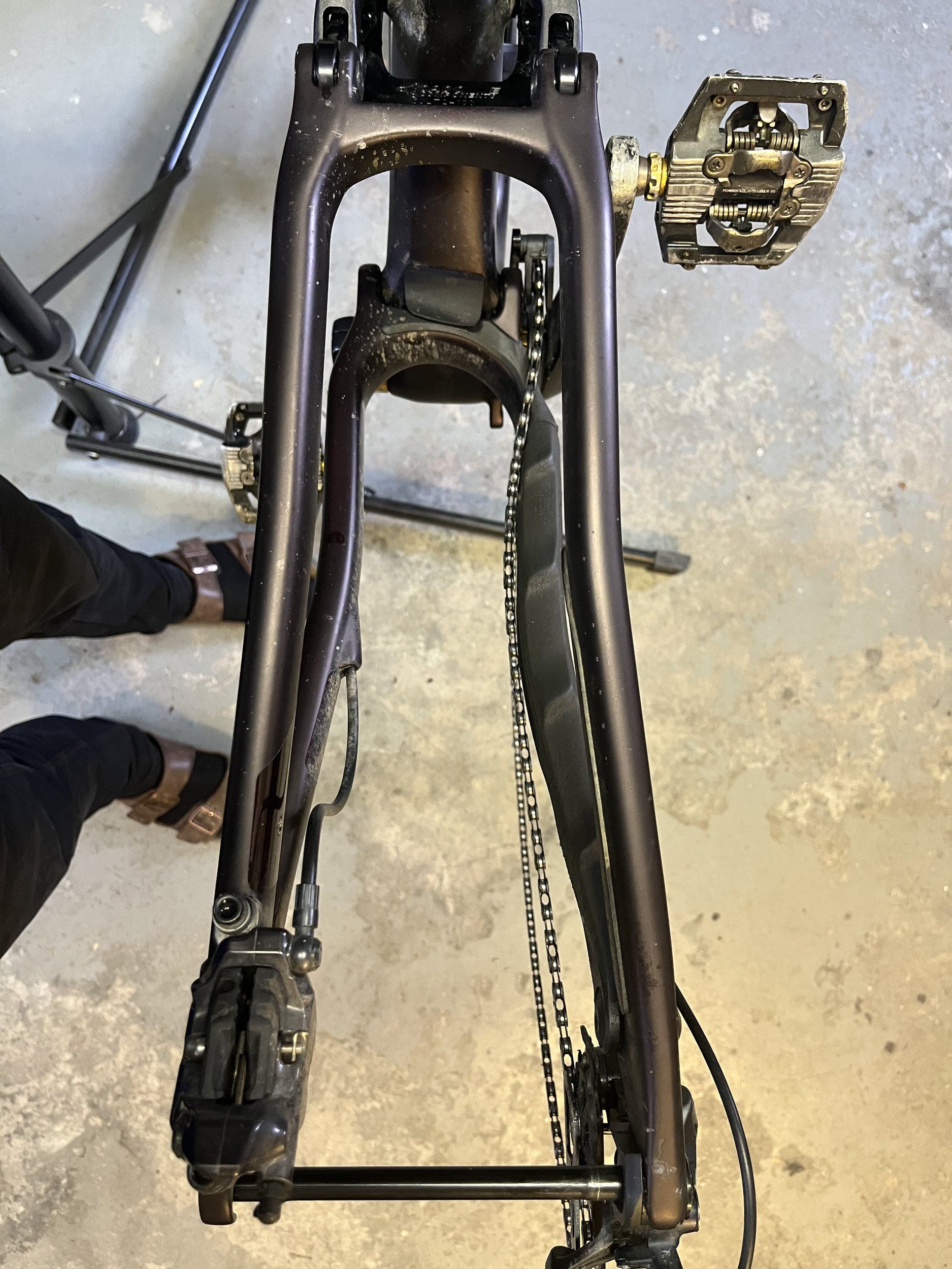

Kan baktriangeln vara sned så att axeln får en skev belastning när den kläms åt?
vet ej, får undersöka saken. Något tips på hur jag kan se detta?
Varför går mitt DT350 nav sönder?
Har du genomgående axeln kvar? Du kan sticka i den och ser om den visar precis mot hålet på andra sidan just innan den ska går in i hålet. Du kan också skruva i den lite och titta om axeln är precis horisontellt och om den är vinkelrätt mot linjen bak-fram.
Sen kan du titta om ytorna på bäde sidor där axeln ska klämmas i är helt plana och rätt riktat (lite svårare att ser).

Av min okulära bedömning så verkar ramen vara rak. Men har lite svårt att faktiskt fastställa det.
Ytorna som ligger an navet ser bra ut, inget som är uppenbart snett i alla fall.

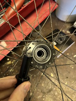

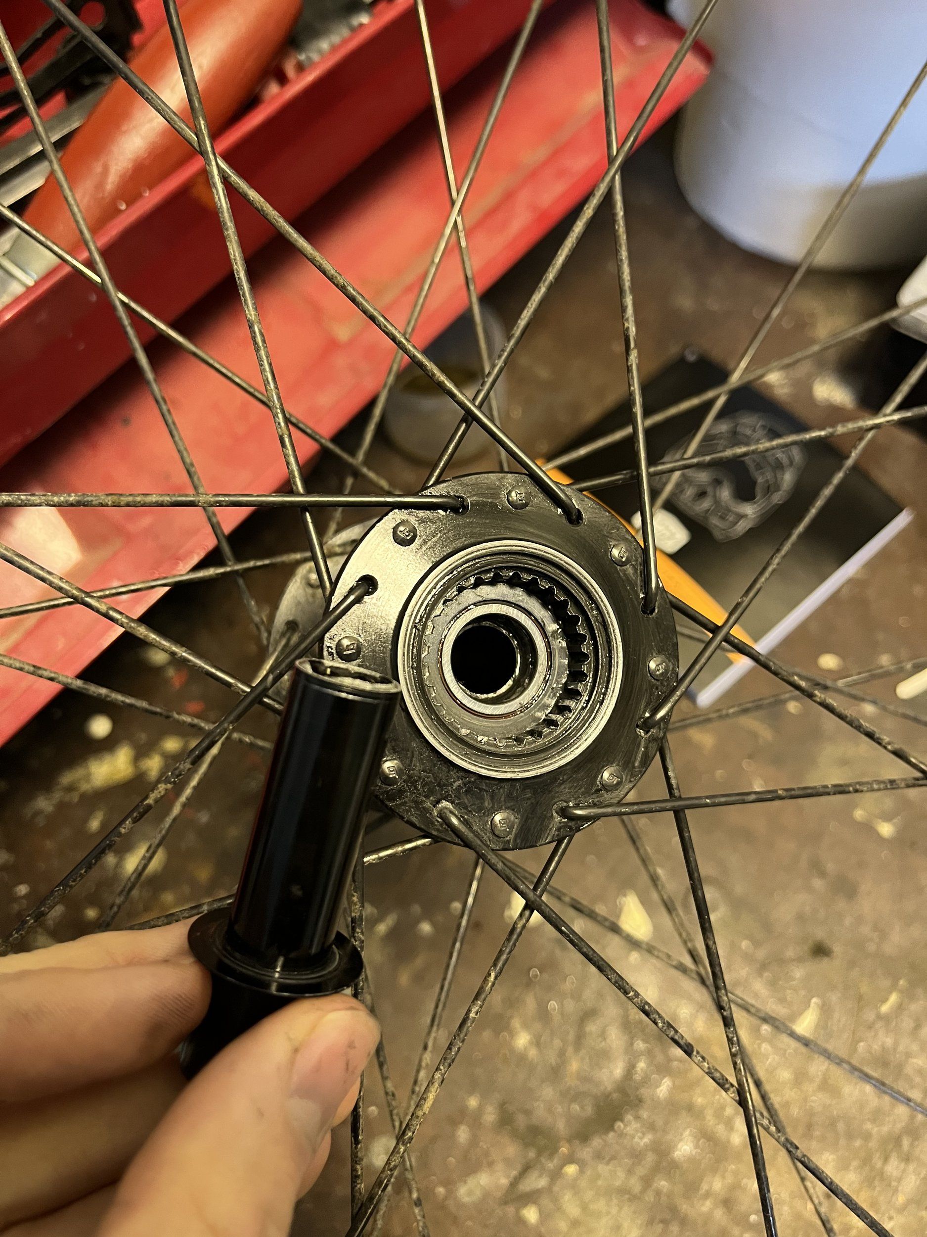

Navet fick först sönder efter ca 50h cykling. Och sedan igen på precis samma ställe efter ytterligare ca 50h cykling.

Det är svårt att bedöma från bilderna. Det ser inte direkt skevt ut. Jag hade en bakaxel som gick av på precis samma punkt. Men det var en billignav på en hardtail, så det förvånade mig inte så mycket. Jag bytte till DT 350. På en heldämpad cykel blir krafterna mycket mindre, så jag skulle också gissa att något är sned.
