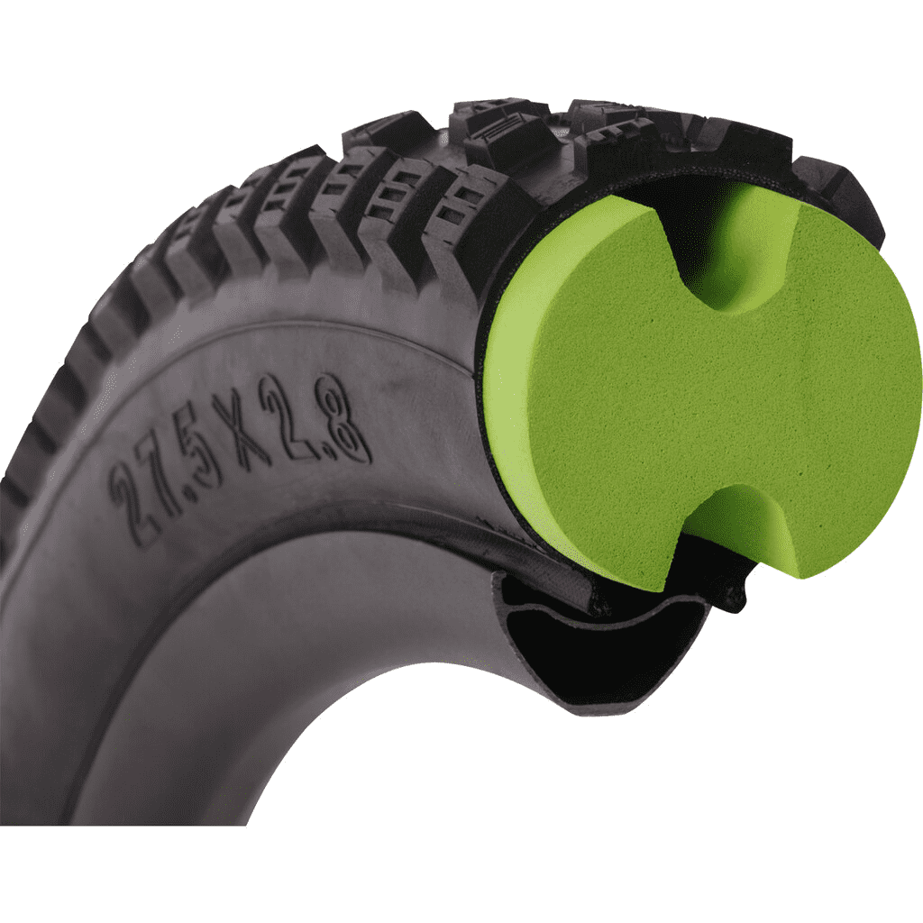

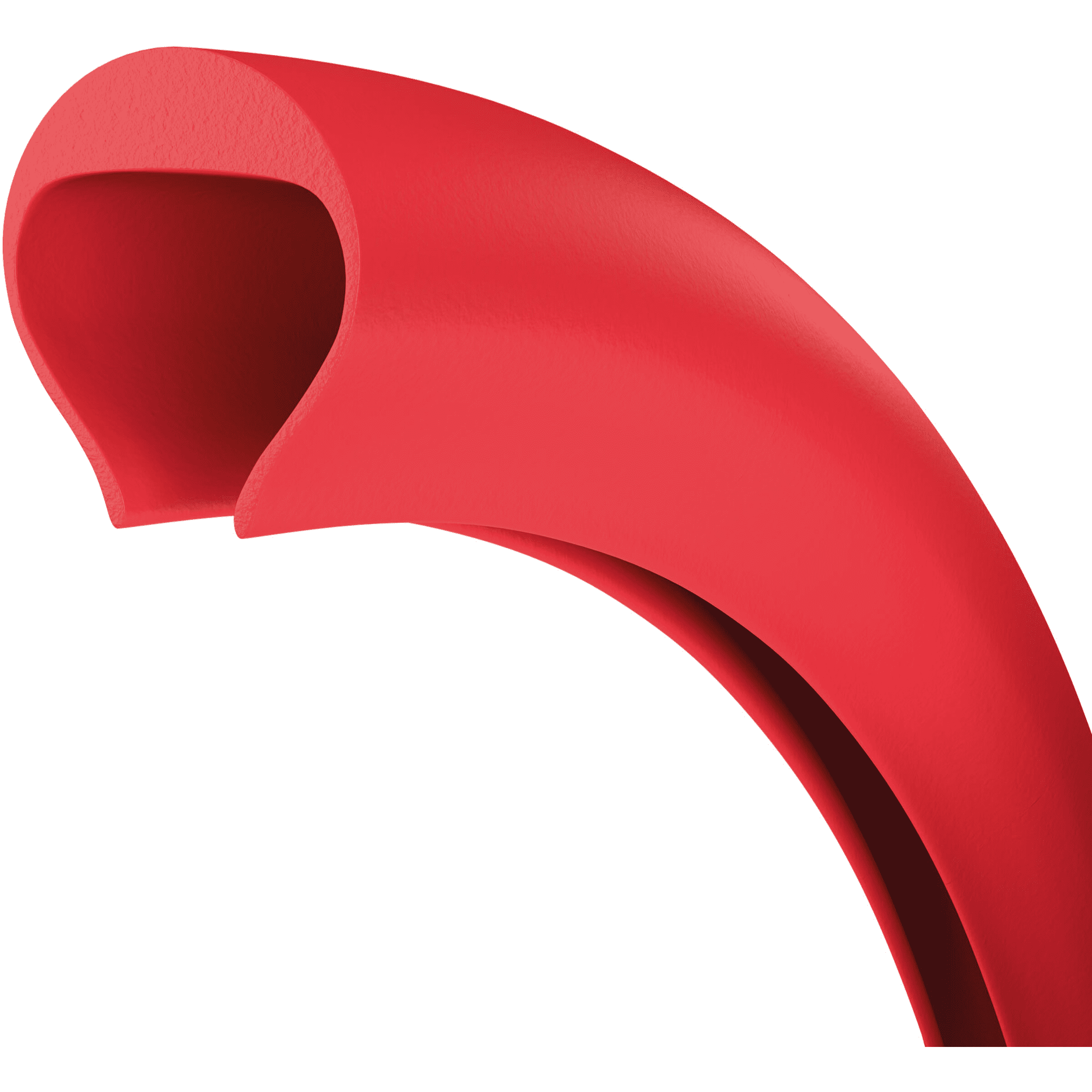

Varför går vi MTBare inte full skumgummidäck? Jag menar när vi fyller större delar av däcket med skumgummi... Kan man då inte bara ta steget och fylla hela vägen upp?
För när det ser ut sådär så är det ju bara en formalitet hurvida men kör med fullt skumgummidäck eller inte.
(Okej okej... nu kommer nån komma och säga att CushCore ser minsann inte ut sådär och de är mycket bättre. Men nästan 300 gram extra/däck är inte ett reellt alternativ för nåt annat än ren utförscykling.)

Du kan ju ändå reglera däckets hårdhet med lufttrycket. Och så länge inte korven behöver komprimeras vid vanligt rull så slipper man också hysteres/förluster i korven.
Om tråden går seriösa vägen är det väl största hinder. Även när man kör med stor korv har man luft mellan däck och korven som komprimeras nästan utan förluster.

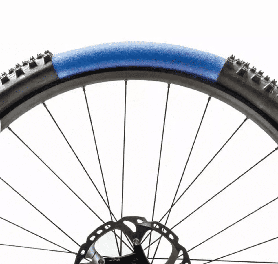

Reellt alternativ för vem? Jag kör Cush Core både fram och bak till hyfsat ordinär stigcykling med inslag av drop i stenkistor mot bättre vetande. För mig överväger fördelarna nackdelarna (eller nackdelen, för det är ju bara vikten) med god marginal.

Jo. Så ere ju... vilket ju skulle kunna gå att lösas med olika hårdheter på skummet. Däcket kommer i tre olika varianter. Trycket alltså.

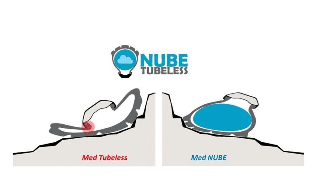

Ang försluster... om nu korven ändå är 80% (som i fallet med NUBE) av däckets volym... då borde ju förlusterna redan vara ett faktum. Så kan man inte bara köra full skumgummi då?

Det är nog det som är problemet. Tre varianter räcker inte för alla olika tryck som folk vill köra. Däremot skulle man antagligen kunna gjuta in cellgummi i delen närmast fälgbanan och ha en "luftkudde" mot mönstret där man reglerar sitt tryck.
Sen fyller vi i praktiken inte alls däcken med skumgummi när vi kör korv. Korven komprimeras av lufttrycket i däcket och blir naturligtvis mindre. Riktigt hårda inlägg som Cush Core krymper nog bara marginellt, men då finns också rätt stor luftvolym redan från början.

Nej. Även om korven är 80% av volumen är det troligtvis framförallt luft som komprimeras vid vanlig rull. Också är det luften som mest håller kraften på däcken. Utan luft med övertryck skulle man behöva mycket styvare skum.

Har precis vaknat och dagens första kaffe har inte hunnit satt sig än.....men.....är det här med Nube Tubeless en seriös grej eller kör vi ”fredag hela veckan”?

Allt är på riktigt.
Nube Tubeless

Vad gäller hur CC dämpar däcket så förstår jag det som att de i sin naturliga form är bredare än däcksformen så kan inta sin naturliga form när däcket deformeras av någonting, och dämpningen skapas av att däcket trycker ihop CCn igen när däcket återtar Sin naturliga form, då krävs det att CCn har material mellan sidobitarna som mothåll när CCn trycks ihop, annars skulle det bara vika in sig utan särskilt mycket motstånd, så mitten är nog inte bara onödig vikt.

Hmm, kanske delvis i alla fall. Jag tror man kan få dämpning bara genom att tjocka till sidoväggarna med nåt som har seg hysteres, oavsett om det egentligen håller emot så mycket eller inte. Det är ju väldigt stor skillnad mellan olika däck i samma vikthärad på den fronten, nämligen. Oklart hur mycket gummit i slitbanan bidrar med men det är nog en helt del också.
Sen kommer den redan befintliga dämpningen i däcket att vara relativt högre om man kör lägre tryck, vilket man kan med CC (och även annan korv).
Edit: Dock hjälper säkert "mittendelen" av CC:n till med sidostabiliteten. Inget jag har nåt behov av i och för sig.

Om CC är bredare än däck och sitter tajt runt fälgen behövs ingen mothåll. Har själva aldrig set en IRL, men på bilderna verkat det vara så.
