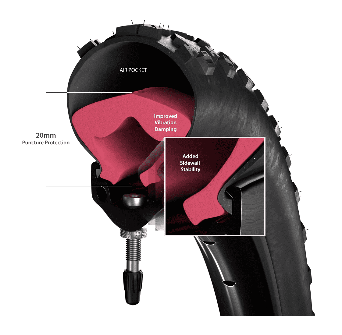

Så i princip bara cushcore och rimpact som dämpar tydligt?
Vilket inlägg som helst som ligger an mot sidoväggen lär tillföra något, så även Tannus. Jag tror dock inte det är nåt som ger samma "effekt" som Cush Core baserat på hur det ser ut, samt vad de själva skriver om dess egenskaper. De lättare inläggen som fyller ut däcket är just lätta och därför antagligen inget vidare för dämpning. En Anaconda till exempel, känns över huvud taget inte i dämpningsavseende. Rimpact ser vettiga ut men är så lätta att jag inte kan tro att de kommer i närheten av Cush Core tyvärr.

Min erfarenhet av CCXC är att det hjälper typ noll, tyvärr. På smal fälg (25 mm ib) ger det lite stadga, men ingen dämpning att tala om. Man ska nog köra bra små däck och ännu smalare fälgar om det ska fylla rimlig funktion.
Punkaskydd kan jag däremot inte uttala mig om.

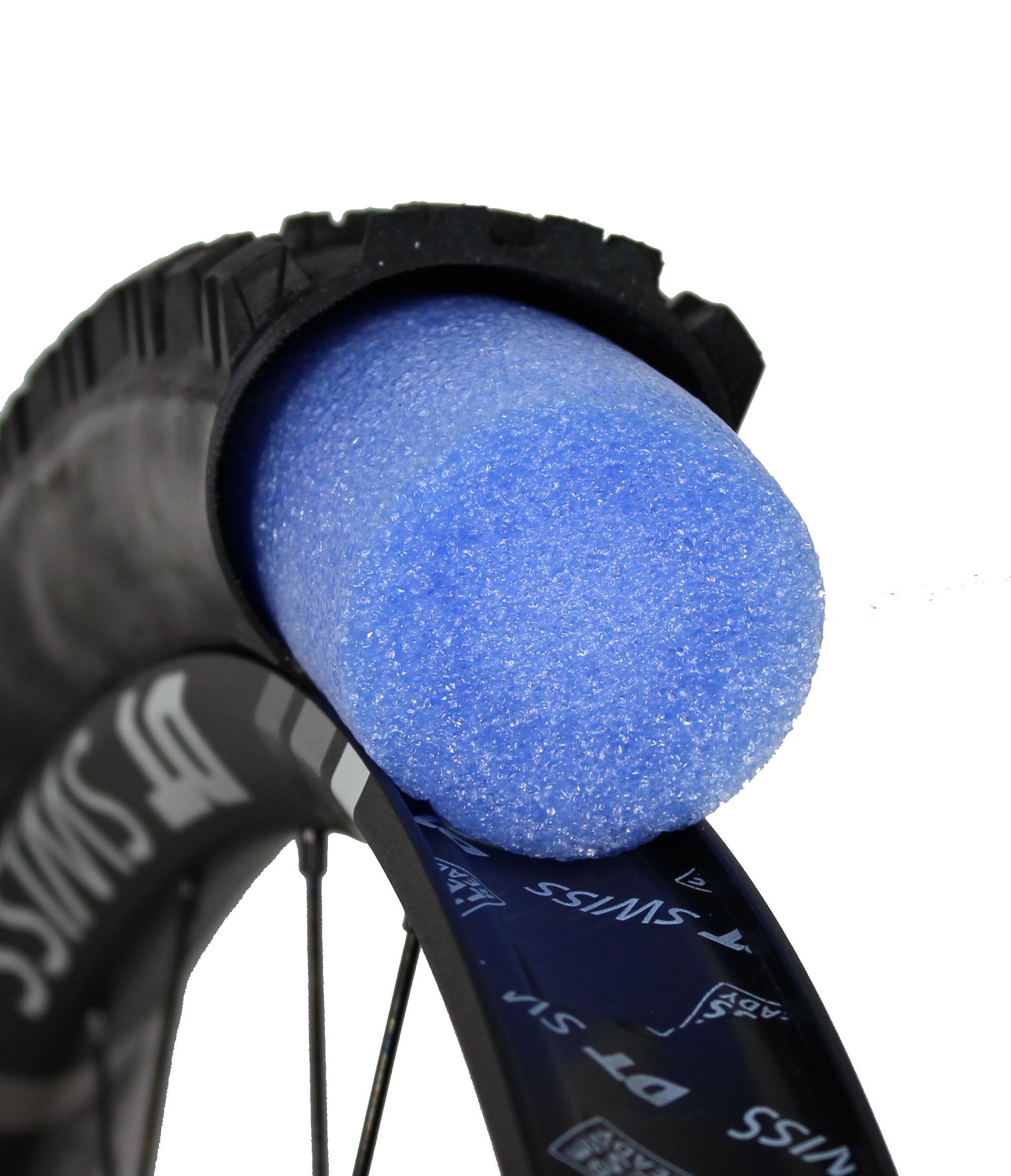

Frågan är vad det är du vill åstadkomma. Är det bara punkaskydd så finns det otaliga korvar som väger mindre och fyller ut bättre (och antagligen skyddar bättre vid genomslag). Är det dämpning så blir det svårt om man ska hålla nere vikten. Antingen fläskigare däck eller vanlig Cush Core, eller både och för "flygande matta"-känsla. ?

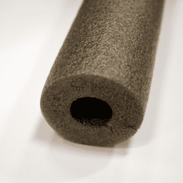

Det är inte rörisolering eller liggunderlag, även om det ser ut så.

Anaconda är antagligen samma typ av skumplast som i rörisolering, men de kostar heller knappt nåt. Ser identisk ut och känns identisk, men saknar hål i mitten. Det är skillnad på korv och korv.

Jag har cyklat en hel del med Cush Core i 7-800-gramsdäck och det känns inte likadant som ett köttigare däck. Det blir nåt märkligt mellanting med extremt bra rull och sidostyvhet, men fortfarande lite "pingigt" och inte så dämpat som jag skulle önska. I praktiken är det mest rullmotstånd man tjänar jämfört med ett 1-kilosdäck, men det är inte lite skillnad på den fronten heller.
Skulle säga att CC liksom förstärker däckets redan existerande dämpningsegenskaper. CC i ett Maxxis Minion EXO kring 900-1000 gram är helt magiskt, medan jag inte tyckte det kunde "rädda" varken Specialized Butcher Grid Trail (1000 gram) eller Michelin Wild AM (~900 gram) som fortfarande kändes "pappiga" och odämpade med CC. Ganska egendomligt egentligen.
Har ingen aning om ifall det finns andra korvar som gör nåt liknande, men baserat på de olika konstruktionernas area och tryck mot sidoväggarna så tror jag inte det. Inte i samma omfattning i alla fall.

Har (givetvis) inte provat rörisolering själv men de jag sett som har gjort det, så ser de inte ut som nån korv som jag använt efter viss tid i däcket. Men Anacondorna kanske gör det.
