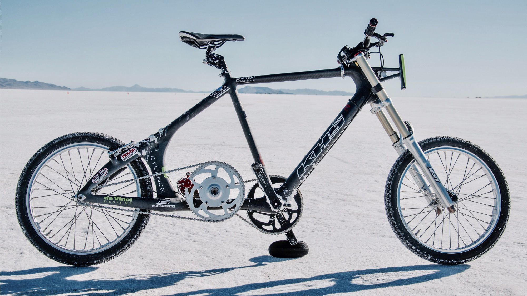

på asfalt behövs inte ens 20 tum. världsrekordet i hastighet konventionell uppesittande position satt på 17 tum.
Det hade ju varit intressant att veta om vederbörande även provat samma sak på 622-hjul och fått sämre resultat. Eller någon annan storlek förutom 17". Annars är bevisvärdet bristfälligt.
