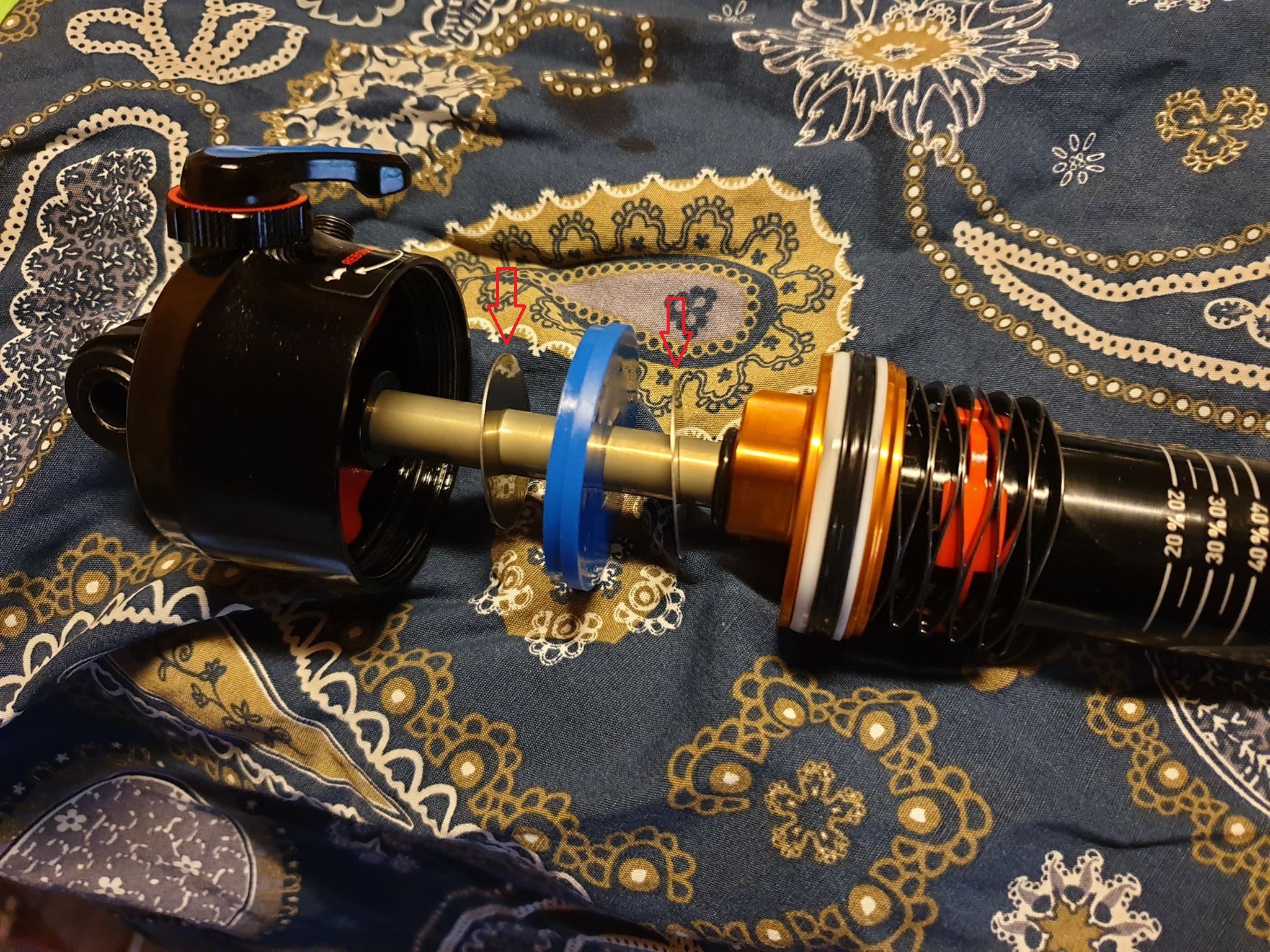

Innan jag gör något dumt, det är den blåa plastbrickan som ska bort? Och ska isf metallbrickorna på var sida också bort?

Visa bilaga 422143
Vad det gäller den biten skall blåa brickan och den metallbrickan som är närmst bakstycket (med ratt/spak) bort.
MEN tänk på att IFP-djupet är olika för de olika slaglängderna så det krävs att du ställer om det så du inte riskerar köra dämparkolven i IFP:n.
Du behöver basverktyg, ny olja, en ny förseglingspellet och pump/pumpadapter för den manövern.
