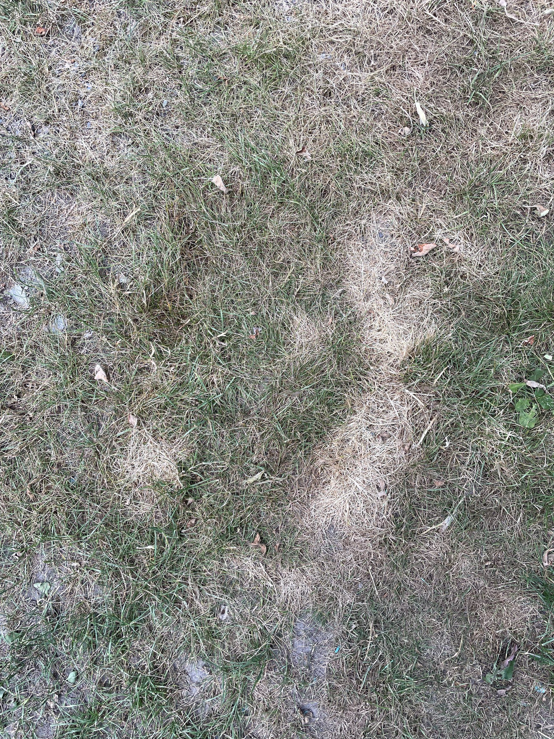

Etyder i dot-vätska mot gräs.
Visa bilaga 632091
Den känns inte jättetrevlig att ha att göra med.
Uppföljning:
Den mörka fläcken snett uppåt vänster från dot-vätskan är shimanos mineralolja efter 5-6 dagar.
