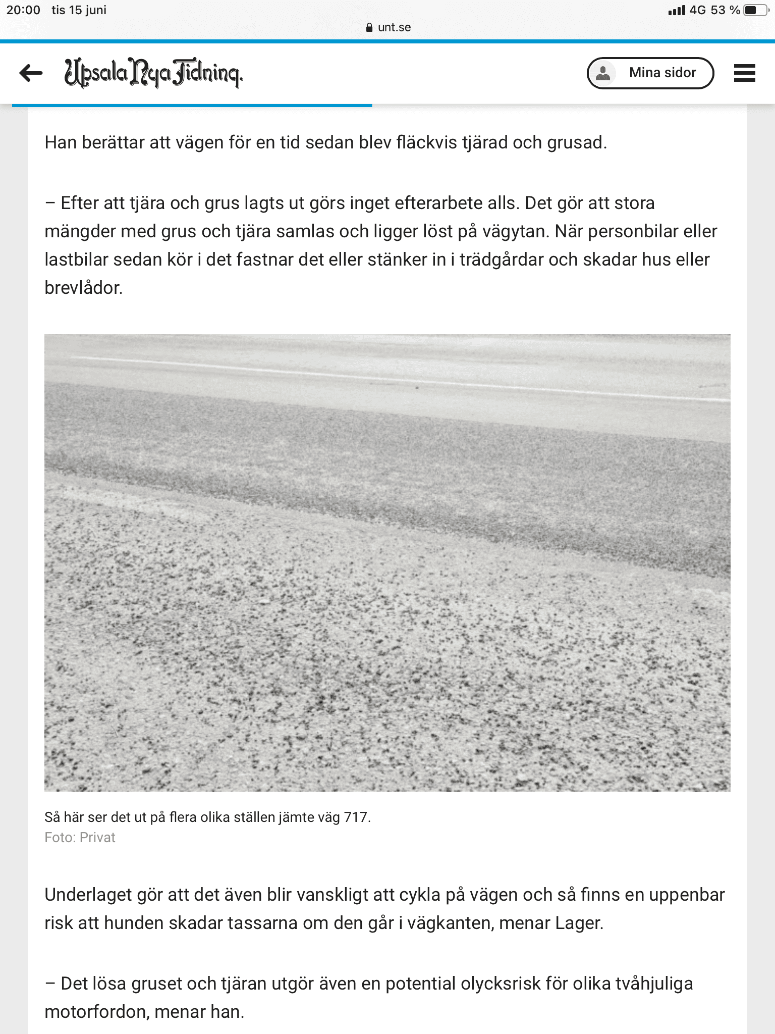

Detta gör mig som mc-förare absolut galen! Det har tyvärr varit ett antal dödsolyckor med mc inblandade där vägen varit snorhal av olja och/eller grus och detta helt utan varning. Enligt Trafikverkets riktlinjer ska allt grus vara bortsopat efter som senast 24 timmar vid mindre lagningar och efter 48 timmar efter större beläggningsarbeten. Förvisso riktlinjer om tiden, men lagen (citerad i länken) är solklar på att skyltningen måste tydligt varna för halkfaran under hela tiden som det inte är sopat. Hur ofta händer det? Jag blir så jävla trött på att entreprenörernas lathet och beställarnas snålhet tillåts fortsätta kosta människoliv. Jag har själv sett oskyltade beläggningsarbeten allt för många gånger och grus som ingen bryr sig om att ta bort över huvud taget.

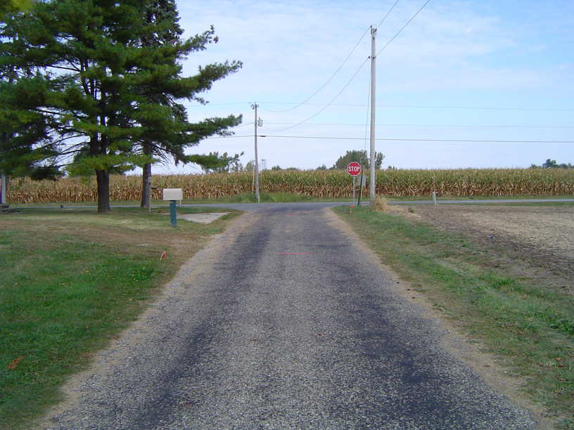

Är detta samma typ av väg?
Är det såna tidsgränser alltså? Jag har fått intrycket att det är meningen att det ska vara ”gör det själv” över det hela, dvs att bilisterna ska själva trycka fast skiten (med massor av stenskott som följd).
Här runt Uppsala brukar det dyka upp runt den här tiden på året, och mitt intryck är då inte att det sopas rent efter ett par dagar (48 timmar), utan det är veckor det handlar om (skiten har ju ofta inte satt sig förrän då).
Ja, borde vara det, men journalisten använder fel uttryck, oljegrus är nåt annat.
(oljegrus är alltså ”kall” asfalt, dvs blandad i förväg, men många använder det felaktigt även om tankbeläggning).
Jäpp!
