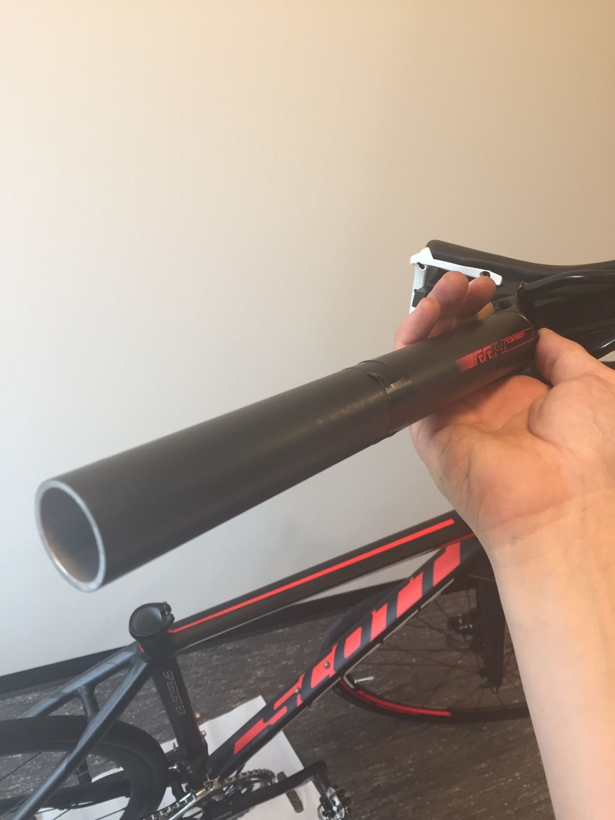

Nu kan jag ju inte så mycket om cyklar, men kom att fundera på en sak igår när jag demonterade framgaffeln för att rengöra och fetta om lagren; Vart går egentligen gränsen för att en komponent ska få specas som kolfiber? Har tidigare sett att lite av färgen nötts bort av växelvajern på ena sidan gaffeln, där ser man klart och tydligt att det är aluminium under färgen. Eftersom scott specar cykeln med kolfibergaffel så undrar jag vart de kan ha gömt detta kolfiber?
Sen består ju även sadelstolpen av ett aluminiumrör, som iochförsig är klätt av ett tunt lager kolfiber, som givetvis ökar styvheten hos röret (inte för att jag begriper syftet med jättestyv sadelstolpe). Men på denna så står det till och med tryckt ”Carbon”.
Nu tror inte jag att det är ljusår i skillnad mellan kolfiber/alu för en cyklist på min nivå, men är jag ensam om att tycka att det är på gränsen till falsk marknadsföring?

På lite billigare gafflar är det väl vanligt att styrrör och gaffelkrona är alu medan gaffelbenen är kolfiber. Stolpen tycker jag ser skum ut.

Okej, men tycker att man borde se vart övergången är från kolfiber till aluminium, men de kan ju å andra sidan ha lagt ganska (läs orimligt) mycket energi på att man inte ska se det.
Om du tänker på det mitt på stolpen så är det jag som kört tejp-tricket för att få rätt sadelhöjd när jag satte tillbaka den.

Samma visa med styrstammar. Väldigt få stammar är vad jag vet faktiskt av kolfiber.
Vad kolfiber sägs göra är att ge komfort genom att det inte skickar vidare vibrationer lika bra som aluminium. Kanske att ett lager kolfiber ger dämpande egenskaper och att det är bra av den anledningen?

Om du knackar på gaffelbenen, låter det som plast eller metall?
Om du knäcker gaffelbenet, ser brottytan ut som plast eller metall?
Tog loss framhjulet och knackade lite här och var, och när man tänker på det så låter det som komposit längs gaffelbenen, men ca 5cm ner från lagringen så är det svårt att avgöra. Mest troligt övergång från alu till kolfiber där.
