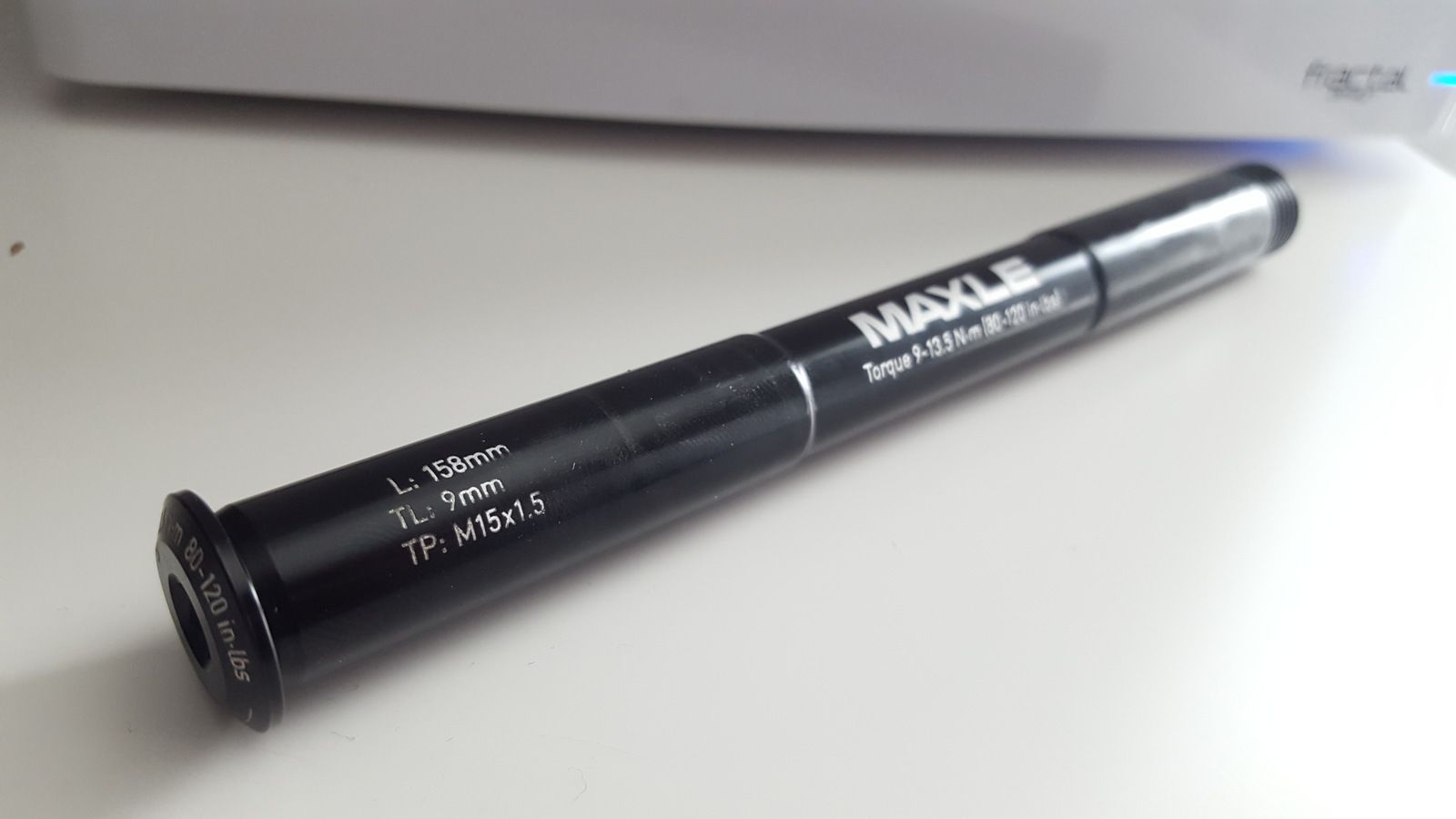

Men, för att underlätta vid demontering kan man byta ut den genomgående axeln/bulten mot en med "snabbkoppling" ?
Står MAXLE L: 158, TL: 9mm, TP: M15x1.5

Jag får plocka av hjulet framöver. Men, för att underlätta vid demontering kan man byta ut den genomgående axeln/bulten mot en med "snabbkoppling" ?
Hur svårt kan det vara att ta fram en insexnyckel för att ta loss hjulet?
Även en ny axel med expander/snabbkoppling måste skruvas ur.
Ett multiverktyg med insex måste man ändå alltid ha med sig när man cyklar, anser jag.

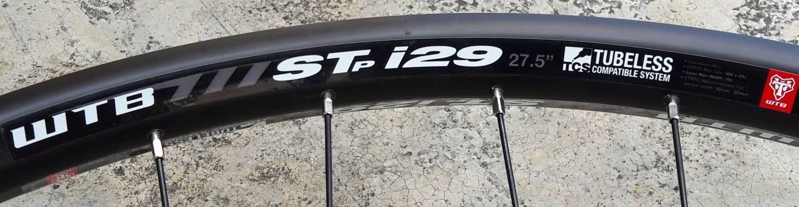

Fått hem däcket och monterat det, tänkte prova köra tubeless - Med hjälp&tips utav Sixten Fors.
Men
Haft i slang så däcket skulle trycka till tejpen och däcket. Tar ur slange, pumpar upp (haft såpa vatten på kanten)
Noterar att det läcker endel i fälgskarven, som synes på bilden nedan så var skarven ganska nära där däcket smalt pga avgasröret.
Normalt att det läcker där vid tubeless, vid limningen av fälgen, eller kan det bero på värmen från avgassystemet som skadad fälgen?
Vart hittar jag specifikt detta däck? (Maxxis...)

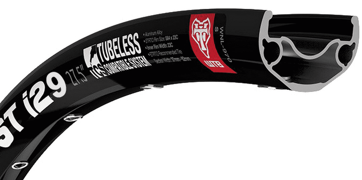

TS fälg är STp i29, som enligt WTB är TL-ready men inte svetsad utan sammanfogad med "sleeved joint". Skarven skall alltså vara tät från insidan (däckets luftkammare) till hålrummet inuti fälgen, men behöver inte nödvändigtvis vara tät från hålrummet och in mot ekrarna/navet.
Bild på fälgprofil, dock inte exakt samma fälg då ST i29 har öljetter. Men bara för att visa exempel på hålrummet och fälgens "dubbla bottnar" och var ungefär på fälgens kant som mellanväggen kan tänkas sitta.
På videon syns TS fälg läcka luft från hålrummet inuti fälgen. Däremot kan läckan av luft från däcken komma från något helt annat ställe, t.ex. vid TL-ventilen. TS anser att fälgen är vältejpad och att ingen luft kan läcka under tape och genom de borrade hålen ner till nipplarna.
Aluminium smälter inte av lite avgaser, däremot har klistermärket i plast blivit anfrätt, liksom däcket. Jag har svårt att se fälgen har gått sönder.

Men är fälgen verkligen tejpad med TL-tejp?
Jag vill se en bild på fälgens insida så man ser tejpen.
det kanske är fel tejp, för smal?
Tejpad efter incidenten, det satt fälgband i "hårdplast" från fabrik. Tejpad med rätt tejp (DT ?) och metod enl. TS. Jag tror på Schwalbe TL-ventilen till dess motsatsen är bevisad.
