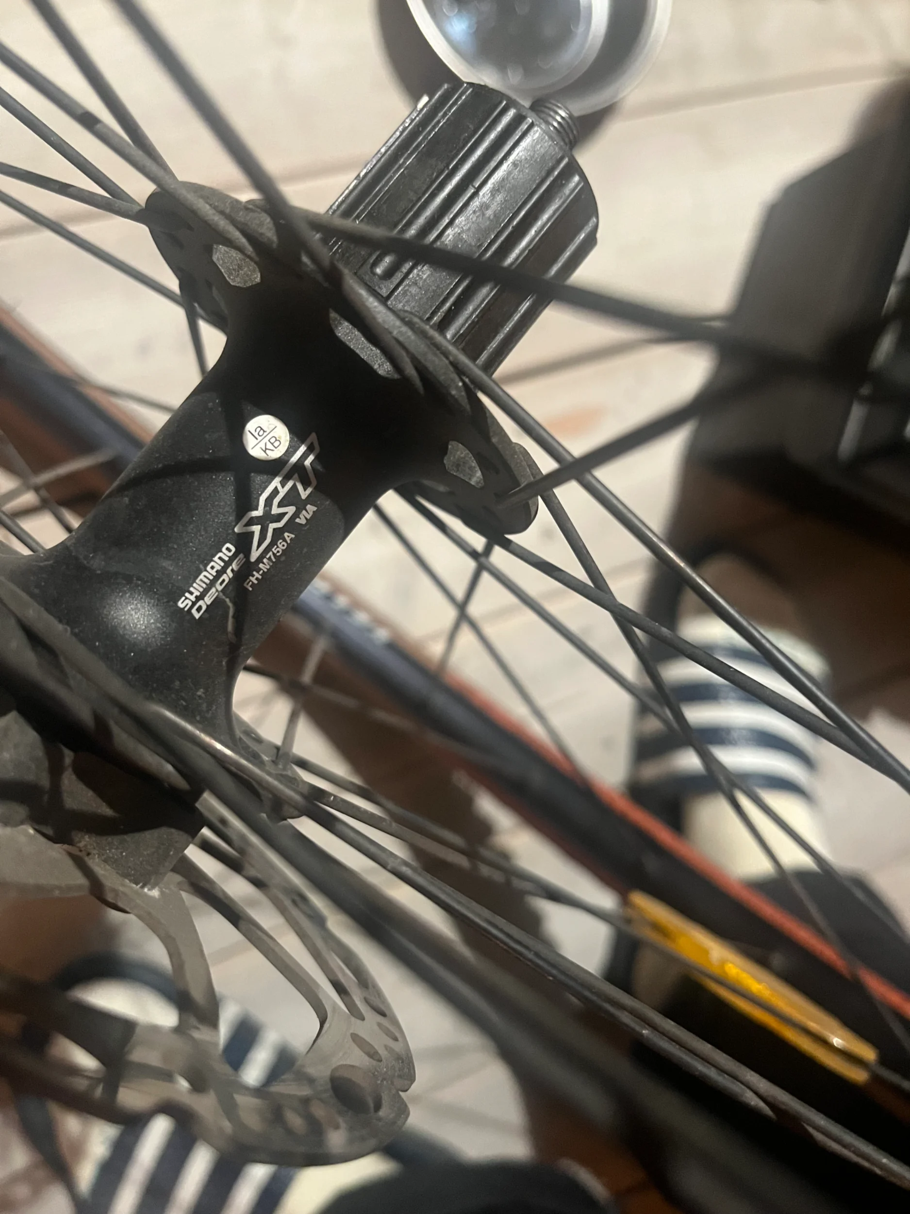

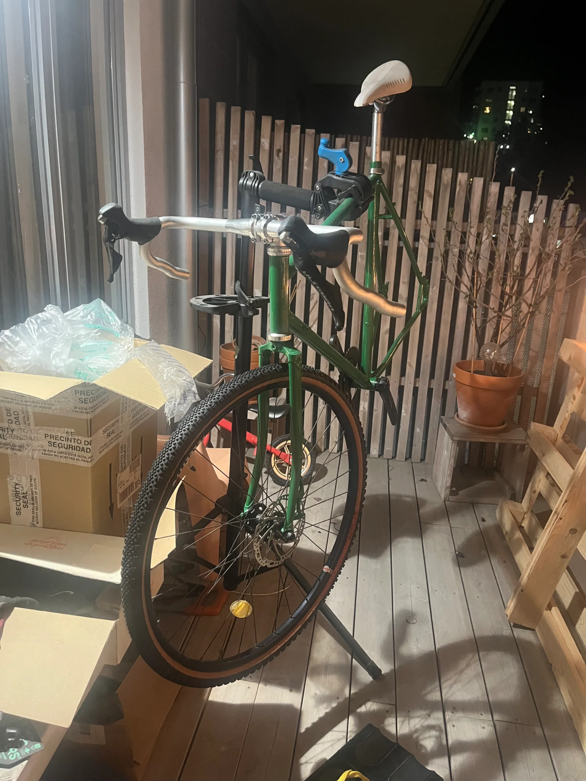

Håller på att renovera en Surly Straggler med några år på nacken. Har pulverlackat den och håller på att sätta på delar jag köpt av olika medlemmar här.
Det satt Sora 3x9 på. Vi kan bättre tänkte jag och köpte ett Ultegra R8000 2x11 gruppset.
Nu när jag ska sätta på allt passar ju såklart inte 11s bak på bossen/frihjulet. Den sitter på en Deore XT FH-M756.
Hittar inget frihjul som passar till 11s… hjälp uppskattas
