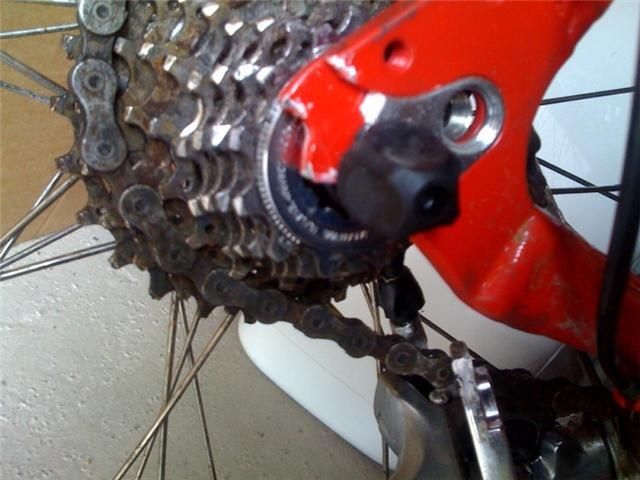

När jag var ute på en runda i söndags tog det plötsligt tvärstopp. Växelörat gick av med totalhaveri som följd. Cykeln är en Kona Jake, köpt aug 2009 och använd som vintertränings- och jobbhoj. Ej kört i terrängen el liknande. Vid kontakt med Pedalogerna där cykeln köptes får jag till svar att de är tveksamma om detta är ett garantiärende. Anmärkningsvärt anser jag i såfall! Växelörat var inte krökt. jag kollar mina hojar, tvättar, smörjer etc efter varje runda. Vad anser ni? Ska sådant här bara hända?

Ja, men ett växelöra är väl att anse som en förbrukningsvara.
Om bakväxeln inte är repad så borde det ju i alla fall kunna gå som lite goodwill...
Växelöra av!
Då du kört så pass mkt som du nu gjort...så gör dom nog rätt i att inte låta dig få ett nytt på garantin. Det händer oförklarliga saker ibland... men att få ett nytt växelöra efter 8 månader.. näe..
Oavsett det var krökt eller inte måste ett växelöra anses vara en slitdel... Det funkade ju som avsett..det gick av vid för stor belastning.
Jämför med bromsbelägg... Jamen dom var inte slitna tidigare..jag ska ha nya på garantin..
Dessutom..ett nytt kostar ingen större summa.

Tråkigt, men ett nytt öra kostar inte så fasligt mycket.
För att vara rengord och smord efter varje runda är kedjan/kassetten förvånande rostig ;-)

Visst kan ett växelöra anses som slitagedel men att gå av efter endast 8 månader tycker i varje fall jag är lite tidigt. Min mtb och lvghoj har gått flitigt under åren och där har aldrig något öra gått av. Krökt på mtb:n - ja. men aldrig av. Att kassett och kedja är rostiga på bilden beror på att jag efter rundan i söndags ställde in hojen direkt i garaget och tog fram den i eftermiddags för att kolla. Blött och regnigt i söndags.

Växelöron är väl utbytbara för att ramen ska överleva när man drar växeln hårt i ngt, inte för att det slits på ngt sätt. Förr var det ju inte direkt vanligt med utbytbara växelöron.

Som sagt...saker händer ibland av oförklarliga orsaker... Ett öra på 8 månader är nog normalt.
Finns nog dom här som skrotar 5-6 öron på en sommar....
Jag skulle vilja se en kristallklar bild av brottytorna.... De säger en hel del om vad som hänt...
Växelöra av!
Ingen garanti, bara att köpa ny och se glad ut ;-)
Men en liten fråga, är det du som skruvat bort skruven som fäster växelörat i ramen?

Om man inte kör i terräng kan det knappast vara rimligt att växelöron är förbrukningsvara. Är de gjorda av packat socker som långsamt löser upp sig eller?

Växelörat behöver ju inte gå av enbart pga vurpor. Det kan räcka med att det blivit böjt i en transport, i ett cykelställ av nån vänlig människa etc, så blir v-örat lite vekare pga böjningen och har man otur så går det av när man trampar sig fram i godan ro på nån mysig stig, oftast i samband med växling...

Jag vet att växelöron ryker på mtb-hojar och på lvg om de blir stukade. Min hoj har varken använts i terräng eller hade skadat växelöra. När ni säger att vissa kan förbruka flera växelöron per säsong undrar i varje fall jag hur dom handskas med sina cyklar och vilken sorts växelöron de använder!

I den text du bifogat bilden i första inlägget skriver du följande:
"jag kollar mina hojar, tvättar, smörjer etc efter varje runda. Vad anser ni?"
Bilden föreställer bla en kassett som är rostig vilket jag aldrig någonsin haft på någon av mina cyklar... Jag anser att du kanske aldrig tog hand om resten av cykeln ordentligt som du påstår och varför skulle inte då något annat kärva, kinka eller göra så att tex bakväxeln fastnar och drar loss växelörat ? :-/ T
