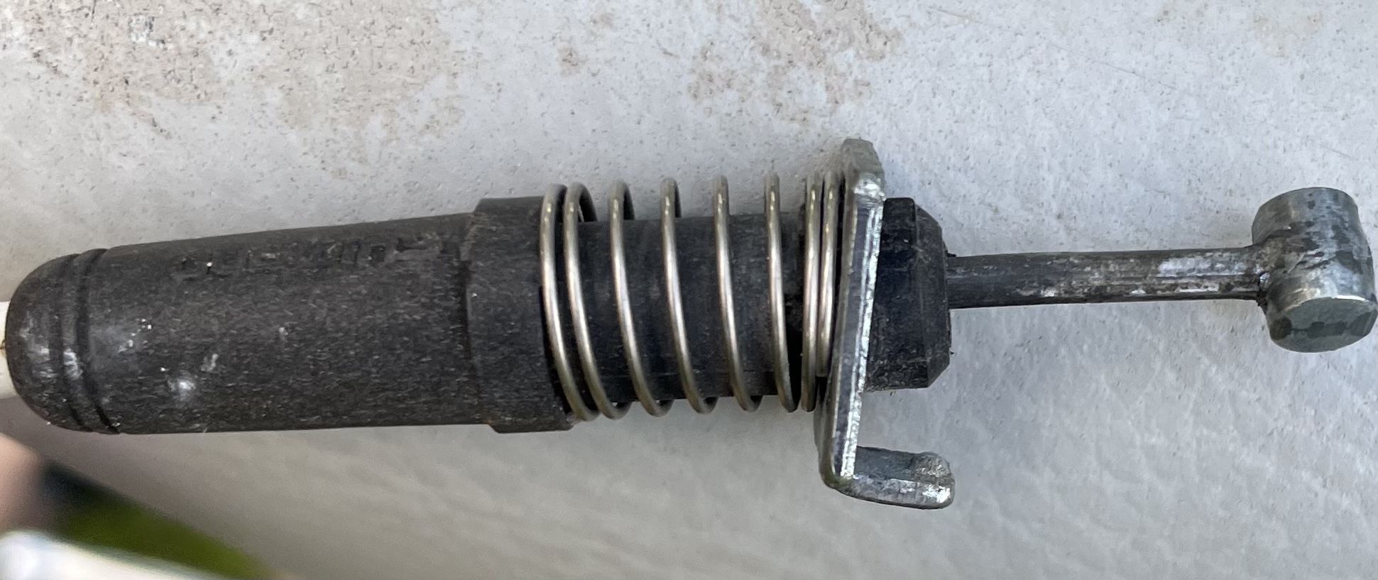

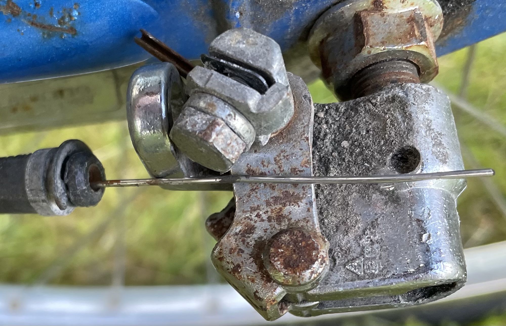

Hej,
Tänkte byta växelvajer på en gammal cykel med 3-växlars navväxel, shimano. Tidigt 90-tal. Köpte ett växelwirekit på biltema men det kommer jag inte långt med.
Som bilderna visar så är existerande vajer inte en vajer utan en stel tråd. Anlendingen är att växelspaken både drar och trycker - det finns ingen fjäder i systemet som växlar åt ena hållet. Gissar att en spunnen vajer inte funkar att trycka med.
Det verkar som jag behöver en vajer (eller tråd) med rätt avslutningar på höljet också. Lyckas inte hitta en lämplig ersättare. Vad kan de tänkas heta? Finns de att köpa?

Hej,
Då heter systemet Positron. Googla på det.

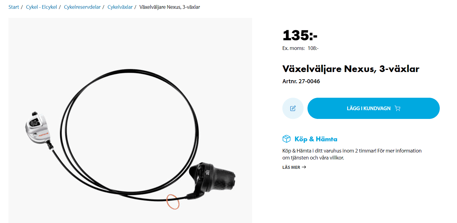

Tänk om det vore så enkelt att man bara köper en ny växelväljare till dagens 3-växlade Nexus och att den passar även till den gamla 3CC. 135 kr på BT. Kan det vara så enkelt, för att få systemet fräscht och fungerande igen?
Visa bilaga 701862
nope dom två e ej kompatibla 3cc sitter dessutom vänster sida inte höger som nexus

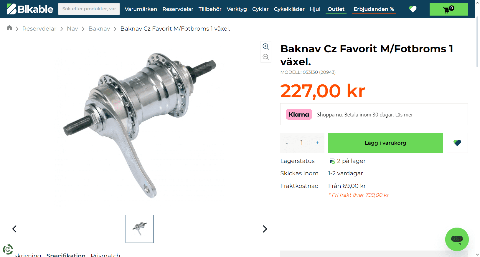

Fast ett nytt oväxlat nav behöver ju inte kosta så jättemycket. Här är ett för 227 kr t.ex. Så tillkommer naturligtvis frakt också, men den kan jag kanske komma undan då jag har för mig jag sett att en av mina LBS:er är partner till Bikable, så jag gissar man kan beställla fraktfritt via den och få Bikables priser. Möjligt att man kan hitta ännu billigare nya nav hos tysken.
Visa bilaga 702084
Mm, 227 är ju iofs bra - om det passar rakt av med ekrar och fälg annars springer det iväg.
Växelvajer till gammal navväxel
Svårt att veta då inte alla mått framgår. Man måste nästan ha ett i handen för att mäta själv och se om det passar. Min gaffelbredd är 125 mm och det står att navet passar för 110 mm gaffelbredd. Men jag gissar att navet borde passa även 125 mm gaffelbredd, att 110 mm är ett minimimått, samt att jag bara kan fylla på med brickor innanför gaffeln, så att det bygger på ytterligare 15 mm. Diametern på 3CC-navet är 70 mm, men det står inget om diametern för Bikables nav.
Men det billigaste är nog att hitta ett begagnat oväxlat nav eller hjul. Borde man kunna få för någon hundring.

Jag tror jag börjar förstå vad som är grundproblemet med min Shimano 3CC. Den lilla hävarmen (inringad i bilderna nedan) som ska trycka in växelväljarpinnen (push rod) i axeln har blivit böjd och fastnar i den fasta delen som är monterad på axeln (se pil i sista bilden). Det är nog egentligen inget större fel på varken vajer, reglage eller nav, utan endast på den bakre delen (bell crank) som sitter på axeln och trycker in växelväljarpinnen.
Jag ska se om jag kan bocka till den lilla hävarmen så att den inte längre tar emot och fastnar i den fasta delen. Det finns tydliga skrapmärken på den fasta delen, på spetsen längst ut från hjulaxeln, så någon har uppenbart kört emot någonting, vilket deformerat hela mekanismen. Egentligen borde jag skaffa en annan "bell crank"-enhet, som inte är skadad, men det bör gå att fixa till denna också.

Nu funkar skiten. Har testat bakhjul och växelreglage i en annan cykel. Shimano 3CC är klart mycket trögare att växla med än en Torpedo 3-vxl. Verkar vara en ren konstruktionsgrej. Man får inte vara vek i fingrarna. Annars verkar Shimanon växla stabilt. Kanske lite svårt att se på videon, men då jag har ettan i så rör sig navet långsammare än kedjan, då jag har tvåan i så går det lika fort och då jag har trean i så rör sig navet snabbare än kedjan. Jag filade upp hålet kring hävarmen så att den inte tar i den fasta delen, utom på ställen där det är tänkt att den ska ta i (för att få distinkta växellägen).
