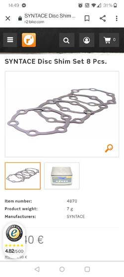

Vad har ni för fina brickor för att schimsa skivorna? Tipps på vilka och var man kan köpa vore uppskattat, är ju extrema marginaler det rör sig om…
Växla mellan två hjulpar skivbroms
Jag köpte dessa: Screenshot_20210710-144909.jpg
Omd det funkar återstår att se.
