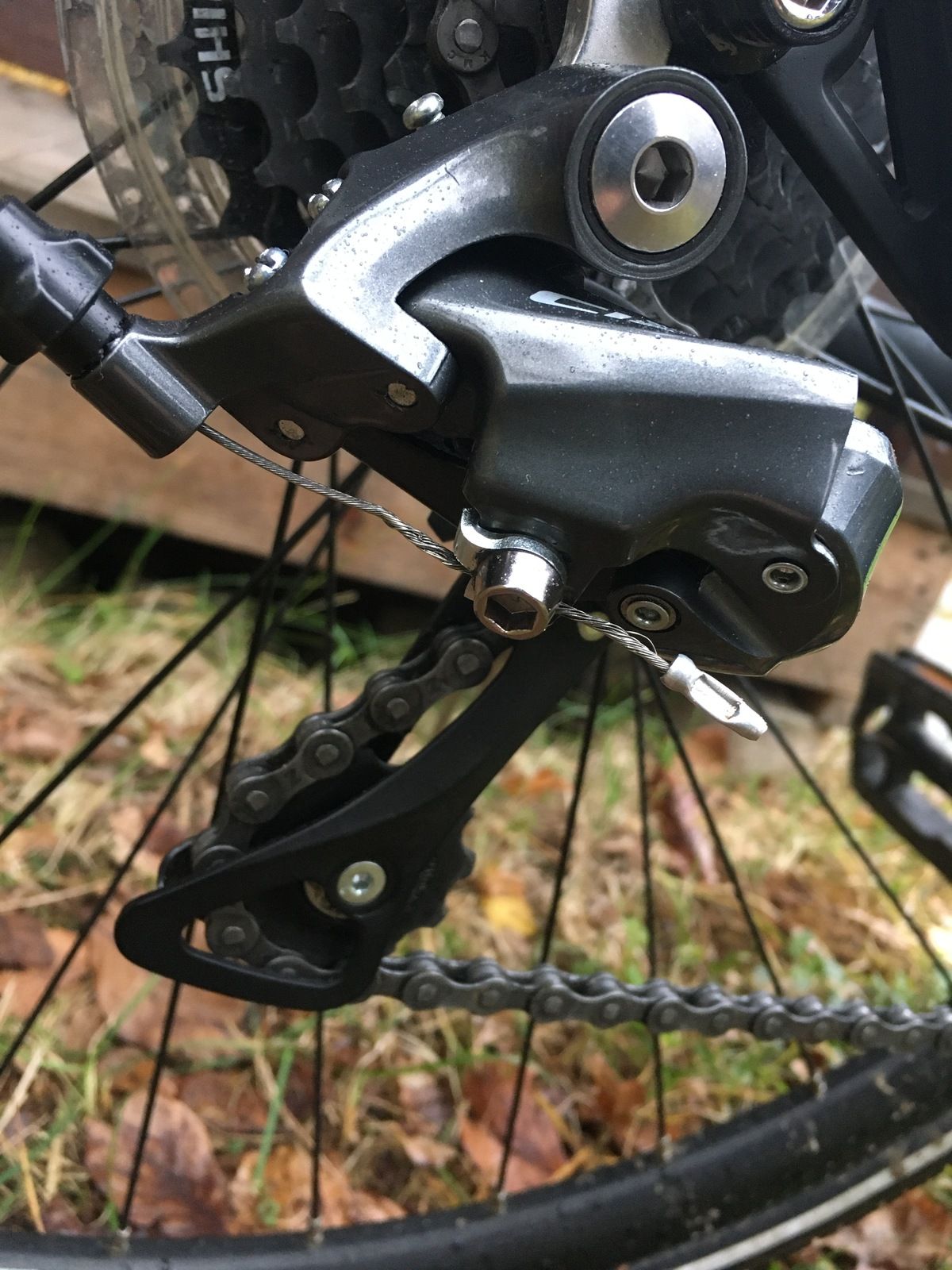

Hej!
Köpt mig en Nishiki Sl Air för en månad sedan. Var ute och cyklade, då fastnade växel så jag enbart kunde använda vxl 1-3. Mekade lite hemma (följde guide för bakväxeljustering) och vipps var 8 vxl tillbaka.
Men så hände samma sak igen igår, och efter mekande blev det värre - nu har jag bara 1vxl, den har fastnat på 5e kuggen. När jag försöker växla till en lättare växel fastnar inte växeln, den flyttar kedjan till en större kugge men trillar ner igen när jag släpper växeln. Växelknappen för att växla till en mindre kugge är helt slapp och påverkar ingenting. Jag har justerat H och L-skruven tycker jag och spänner och spänner växelvajern.
Fråga, varför fastnar växlarna i första taget så jag inte kommer till 4an?
Vad gör jag nu? (Kan ju lämna in den men tänkte ge det ett försök innan)
* Bakväxel Shimano Claris
* Kassett Shimano HG200, 11-32T, 8-delad
* Växelreglage Microshift R758, 2x8 (den har bara 8vxl, verkstaden tog bort framväxel)
Växelvajern har nu blivit lite uppsnurrad, men upplevde problem innan den blev så illa.

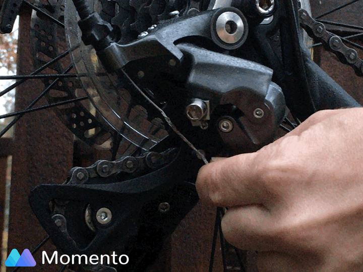

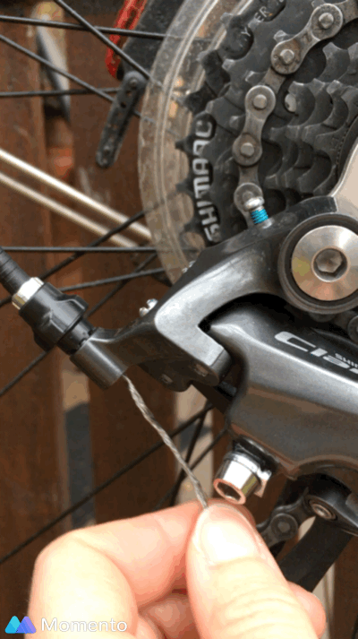

Om du släpper på insex-skruven som håller din trassliga wire, rör sig wiren fritt i höljet då?
En kardel på wiren kan ha gått av nånstans på vägen och förhindrar växling.

Okej, det där ser ju fritt ut.
Underligt att wiren har lindat upp sig på det viset, den har troligen rört sig på ett onormalt vis.
Jag hade trots att den rör sig fritt testat med en ny wire och gått vidare därifrån.
(H/L-justeringen påverkar inte wiren så att den öppnar upp sig.)

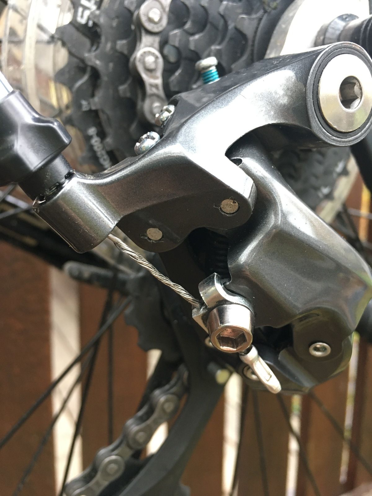

På första bilden ser det ut som om skruven som håller vajern har släppt så att vajern slirar under skruven.

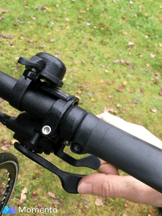

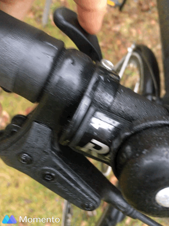

Mitt växelreglage är dött, kan inte växla upp eller ner med den. Hur vet jag egentligen vilken växel den är på? Men reglaget för att växla till en tyngre växel är stum, medan reglaget för att växla till en lättare åtminstone har en fjädring. Så jag tänker mig att växelreglaget är på tyngsta växeln? Den röda markeringen i växeln tittar fram när jag försöker växla till en lättare växel. Kedjan är åtminstone på minsta kuggen när jag spänt vajern.
När jag kopplat loss vajern, så hörs inget klickande i växelreglaget när jag försöker växla, ska det vara så?

Växlar fastnat :(
En växel är ju borttagen från cykeln och när jag testar att växla med den så går det att växla runt i den och det klickar. Men det går inte med den som sitter på cykeln när jag släppt växelvajern från sin skruv.

Växlar fastnat :(

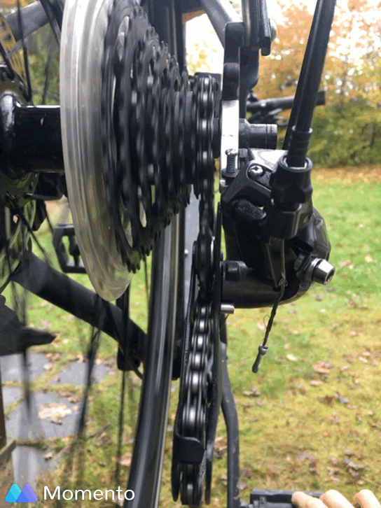

När jag har släppt loss vajern och försöker växla till lättare växel så rör sig vajern. Håller den lätt spänd på bilden och försöker växla till lättare växel samtidigt.
Växelreglaget är ett Microshift R758. (Det var två st monterade på cykeln, men lät en verkstad ta bort så jag bara har en växel och alltså 8vxl)

Växlar fastnat :(
CarolineL sa:
Då ser ju reglaget ut att göra sitt jobb. Gör sådär och klicka igenom hela registret upp/ner och när vajern är max utsläppt skruvar du fast den på växeln i aningens spänt läge.
Sen borde det bara vara intrimning kvar.
Växlar fastnat :(
I wish... ;) Problemet är att växelreglaget fastnat, kan inte växla. Det klickar inte runt mellan de olika växlarna när vajern är varken fastskruvad eller inte på cykeln.
Växlar fastnat :(
CarolineL sa:
Ok. Då är det väl konstaterat att det är reglaget som är paj (vilket säkert flera redan konstaterat innan mig. :) )

Växlar fastnat :(
Det trillade ut avbrutna plastbitar ur reglaget så det är garanterat att reglaget behöver bytas ut.
