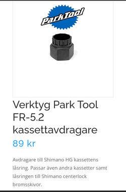

Gällande själva insatsen, kan det tänkas vara TL-RL-15?

Det beror typ av låsring. Låsring med externa splines => vevlagerverktyg för HT2
invändiga gängor => kassettverktyg som det du länkade.
Vilken typ av låsring beror på navets design / ramen. I vissa fall passar endast det ena eller andra.
Eftersom du ska byta skiva, kolla vilken typ av låsring du har på skivan som ska bytas.

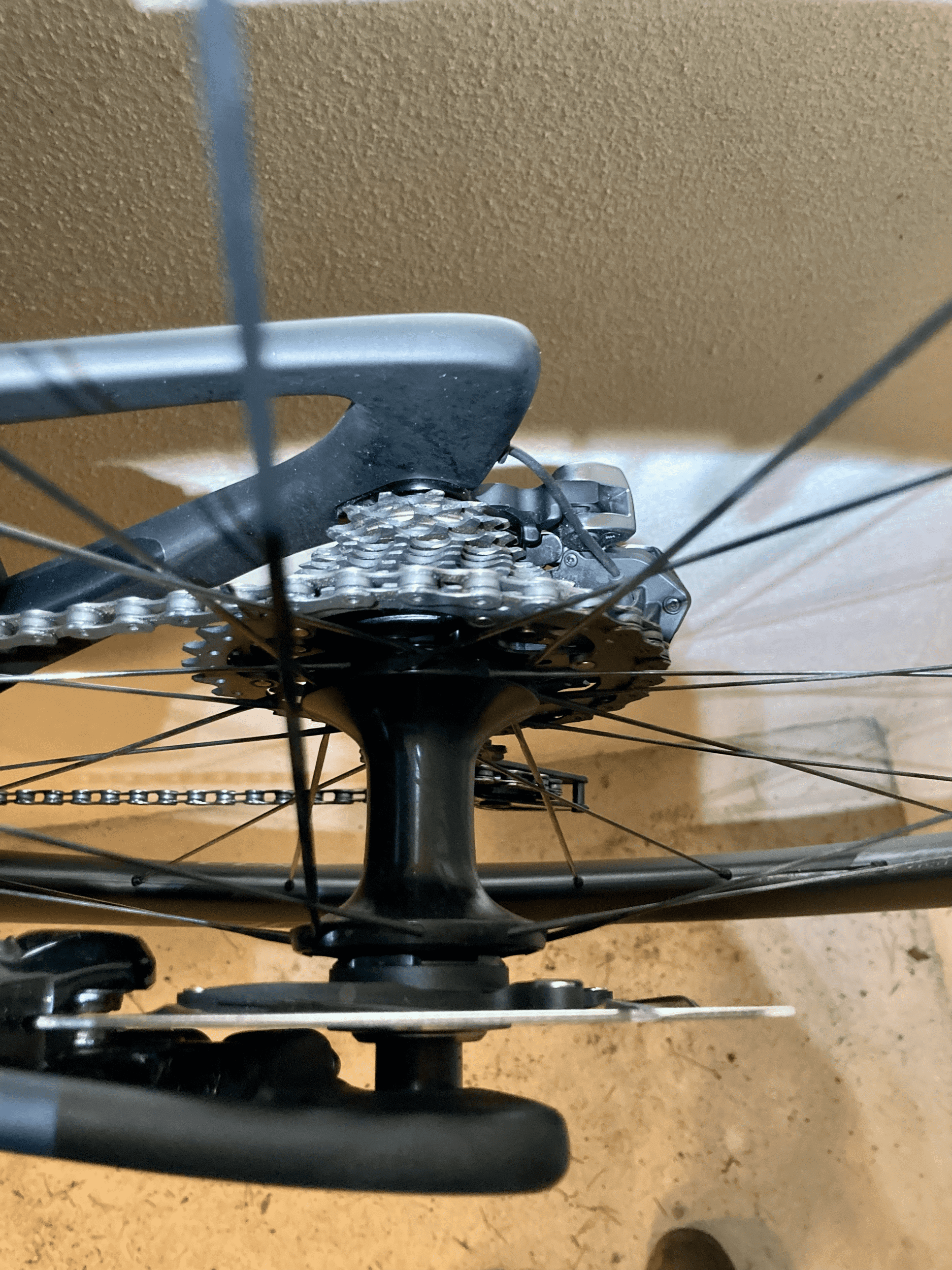

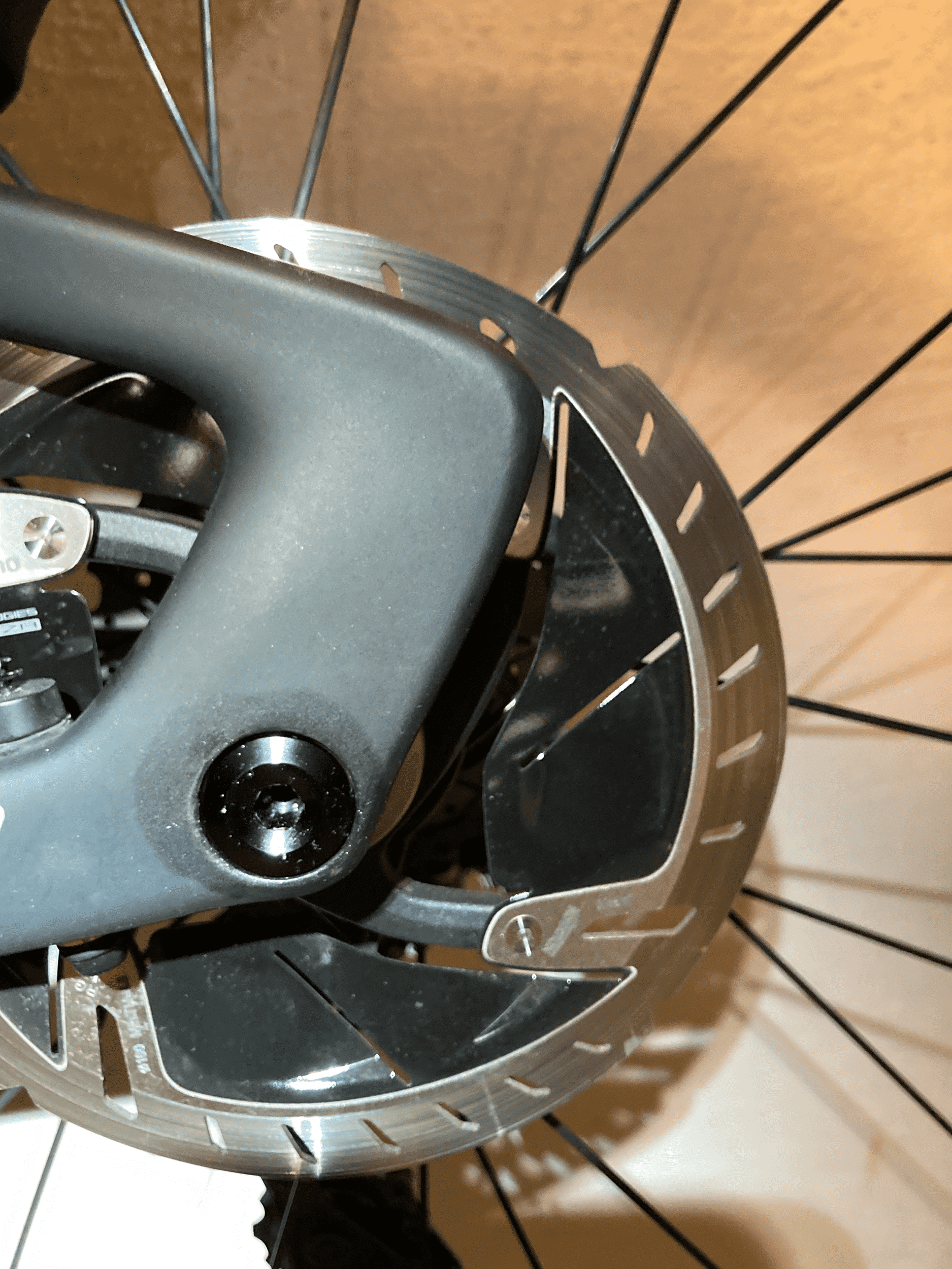

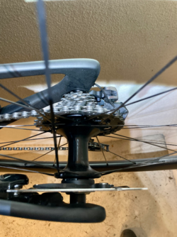

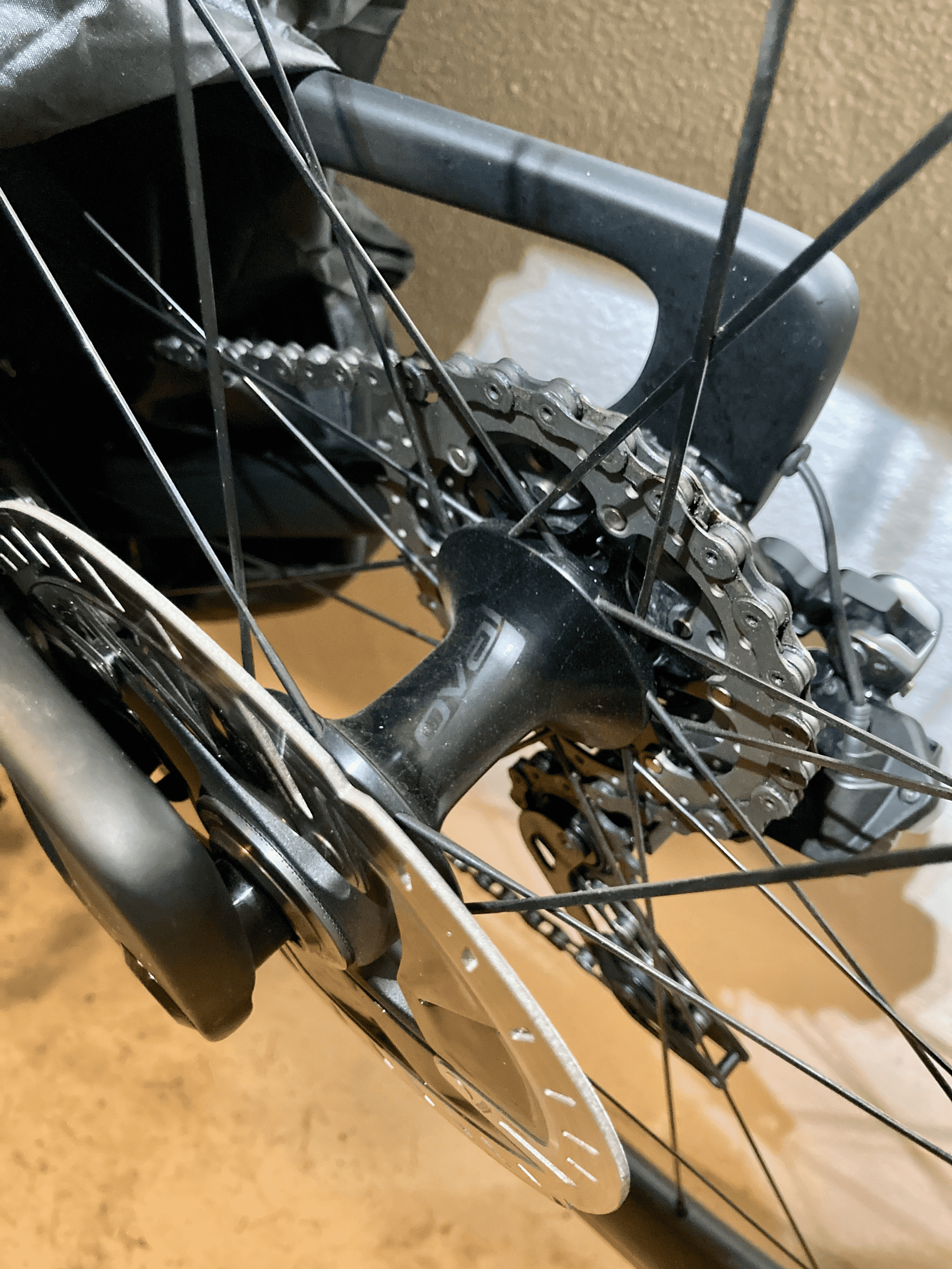

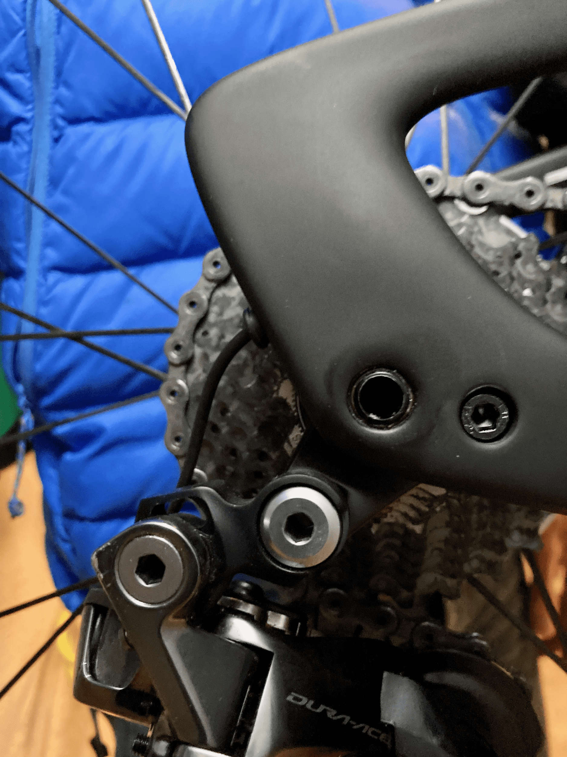

Bild brukar hjälpa!
Vet ej om det ger mer än tidigare info i.o.m. ej demonterat, men se bifogat. Förtydligande; jag skall flytta existerande b-skiva och kassett från det monterade bakhjulet ("Roval AFD hub, 24h") till ett annat bakhjul ("Roval Disc hub, DT Swiss 240 Star Ratchet Internals, 142x12 thru axle compatible"), som därefter skall monteras på samma cykel.

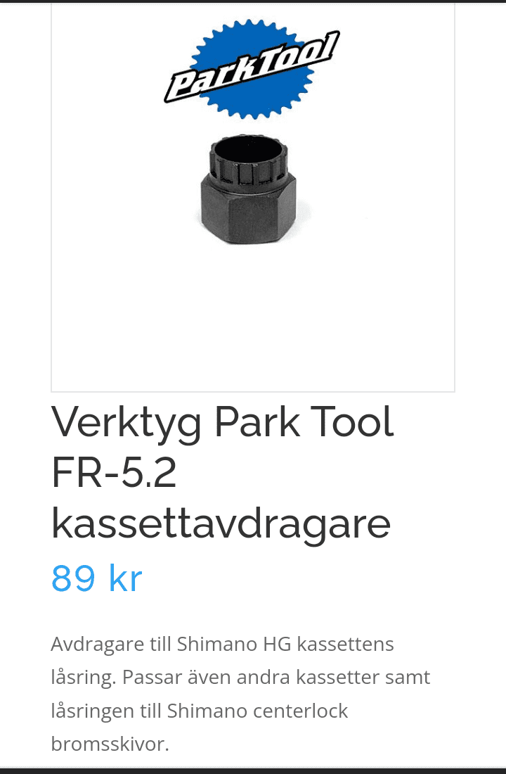

Ja du kan använda samma hylsa för kassett och centerlocken i ditt fall. tex denna

Perfekt, stort tack! Så, för att sammanfatta, det jag behöver är enbart nedan?
1. Kedjepiska
2. Momentnyckel/skiftnyckel
3. Den av mig alt. dig länkade hylsa
