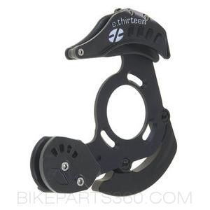

När vi ändå håller på att posta bilder på hemmameckade kedjestyrare tänkte jag visa min skapelse.
I grunden en gammal E-thirteen LG1 från typ 2007, vilket är ganska passande med tanke på ramens årsmodell...
På cykeln ser det ut så här. Kör med ISCG-adapter som kläms mot vevlagret och 34T N/W-klinga.
Den övre styraren har jag sågat ner eftersom jag inte såg poängen med att ha den så himla stor som den var innan. Poängen med den är ju bara att hindra kedjan från att hoppa av. Visst, i extremt stökig terräng när man bröttrampar samtidigt finns kanske en liten risk att kedjan hoppar och sedan forcerar jag förbi den genom att hela styraren knäcks/böjs, men den risken är jag villig att ta.
Största anledningen till denna nedkapning var att jag störde mig enormt mycket på allt skrapande från kedjan när det var lerigt ute. Dels störde ljudet och dels fick ljudet mig att hela tiden tänka på hur mycket extra motstånd det måste vara pga gnidet. Efter ändringen så är det knäpptyst.
Den nedre rullen tyckte jag var helt onödig och därför sågade jag av hela fästet för den.
Edit: En till anledning att såga ner styraren är att det är nödvändigt för 34T-klinga, eftersom styraren är designad för 36T som minst. Fast den var redan nerkapad när jag bytte till 34T.

Nog för att jag liksom TS är sparsam (*host* snål *host*) så velar jag fortfarande kring vad jag ska satsa på för styrare till mitt nybygge. Antagligen funkar det bra med N/W-klinga och bakväxel med Clutch, men jag är fortfarande lite skeptisk tills jag provat det själv.
Tanken är att ha något med övre styrare och taco, så en MRP Amg känns som det naturliga valet. Dock krängde jag av kedjan vid två av de tre CES14-tävlingarna jag deltog i förra året trots övre styrare. Båda gångerna i längre utförsåk där jag trampat bakåt ett halv- eller kvartsvarv för att få fötterna rätt. Frågan är ifall det behövs en nedre rulle för att komma ifrån risken för det eller om det var avsaknad av N/W-klinga i kombination med slutkörd bakväxel med tveksam Clutch-funktion och sliten plastbit i styraren som bidrog. Dvs är risken mindre med en fräsch drivlina med N/W-klinga eller ska jag satsa på en styrare med nedre rulle för tävling och större berg?
Hur funkar det att plocka rullen för körning i hemmaskogen? Risk att kedjan tar i bakplattan som sticker ner? Det är här snålheten kommer in för att istället för att köpa två styrare eller en extra bakplatta bara köra med rulle vid behov.

Med NW-klinga och clutch skulle jag inte vara ett dugg orolig utan nedre rulle, även på riktigt köttiga stigar. Men det kan ju bero lite på åkstil mm, just som du sade att trampa bakåt tex.

Jag tror som H. att en rulle är helt överflödig. Då kan man ju lika gärna skita i både clutch och n/w. Jag har också ovanan att trampa bakåt men har inte tappat kedjan pga det.
För min del slutade det ju med en MRP amg som jag moddade lite.

Det är stor skillnad på NW och icke NW, oavsett clutch på bakväxeln.
Jag tror absolut du klarar dig med bara övre styrare, jag hade samma problem som dig förr och var tvungen att köra övre+nedre, men efter byte till NW räcker övre långt.
För att även svara på din andra fråga hade jag en e13 styrare med övre + nedre där jag skruvade bort rullen när jag skaffade NW, funkade utmärkt utan kedjeskrap eller konstigheter, till och med efter att jag bränt clutchen. Det skramlade ifs som fan utan clutch, men kedjan höll sig på drevet ändå.
Så min röst går på NW, clutch och övre styrare+bash i någon variant. Hope gör en smutt som passar med bash
