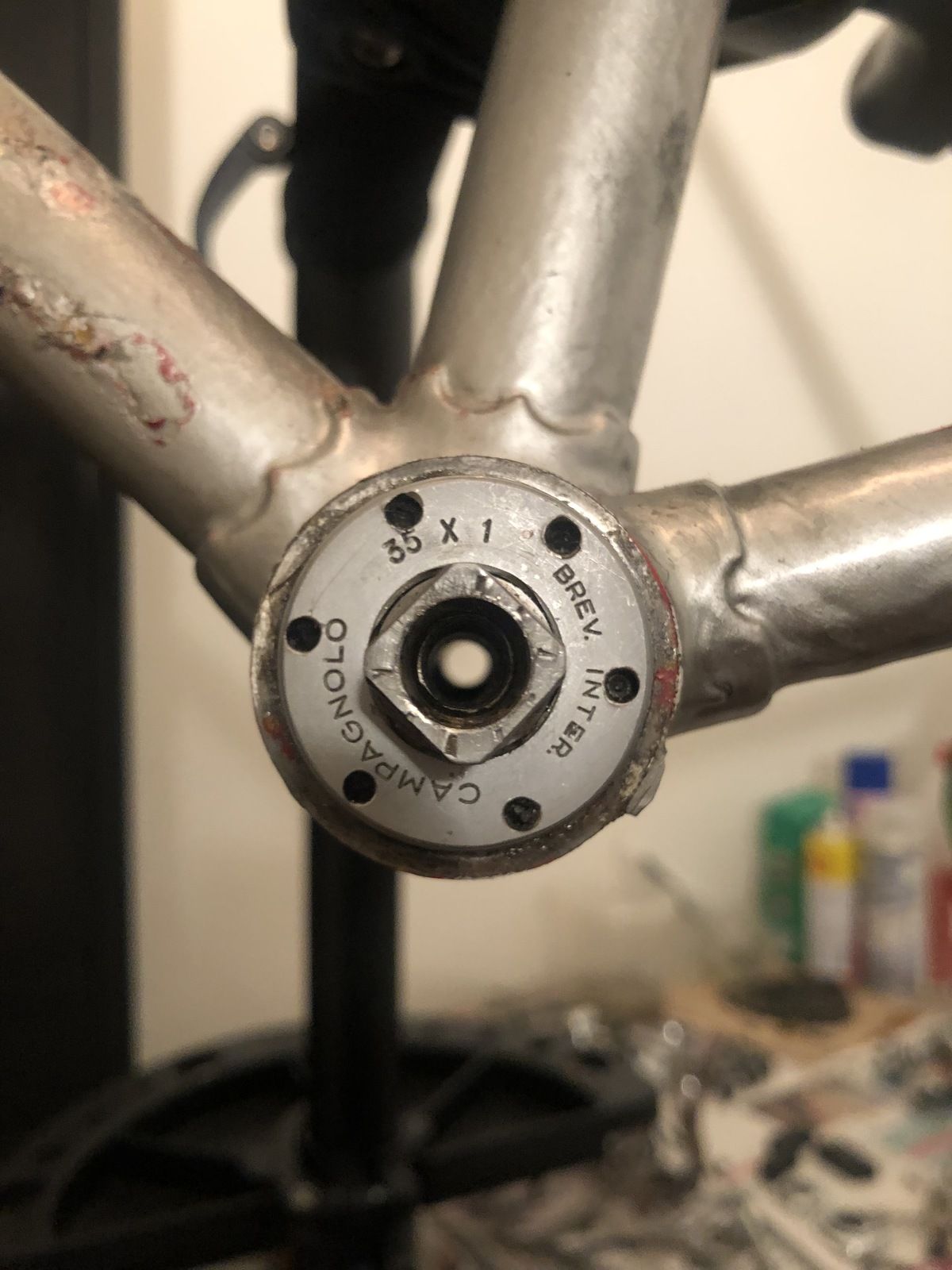

Men nu till nästa special del. Vad behöver jag för att lossa denna??

Säkerligen finns ett specialverktyg även för detta, men det är utanför min vetskap. Jag kan tänka mig att man skulle knåpa ihop något som ser ut lite som nyckeln till en vinkelslip, som ett U med 2 stift. Borra hål i ett plattjärn och använda 2st borr som stift?
Det är möjligt att det går att knacka upp också med hjälp av en dorn i något av hålen, men det känns lite riskabelt skulle jag tycka.

Sprutade in lite 5-56, lät det stå över natten och försökte sedan försiktigt att knacka lite. Det funkade! Tack igen!

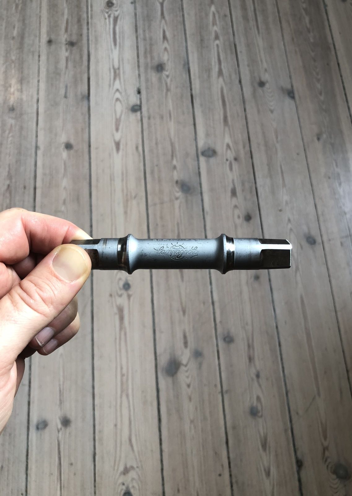

Fina gamla välbevarade delar. Vad står ”68 - SS 120” för? Står på samma del om man vrider lite på den.

Gissningsvis något i stil med att den för vevlagerhus bredd 68 mm, totallängd 120 mm, stainless steel?

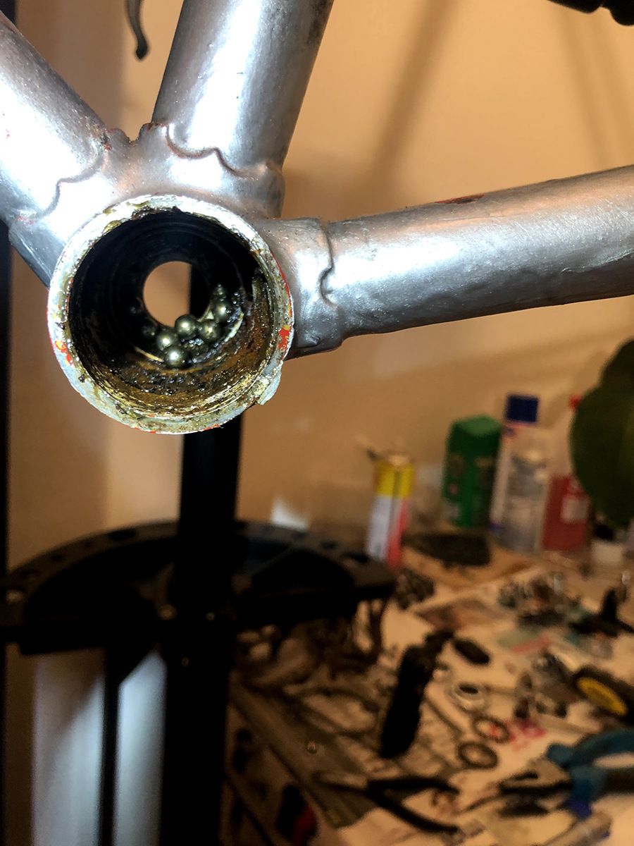

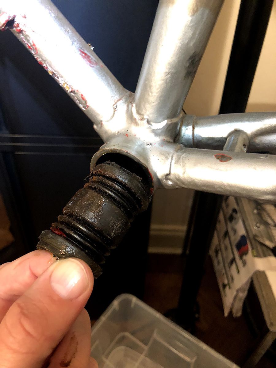

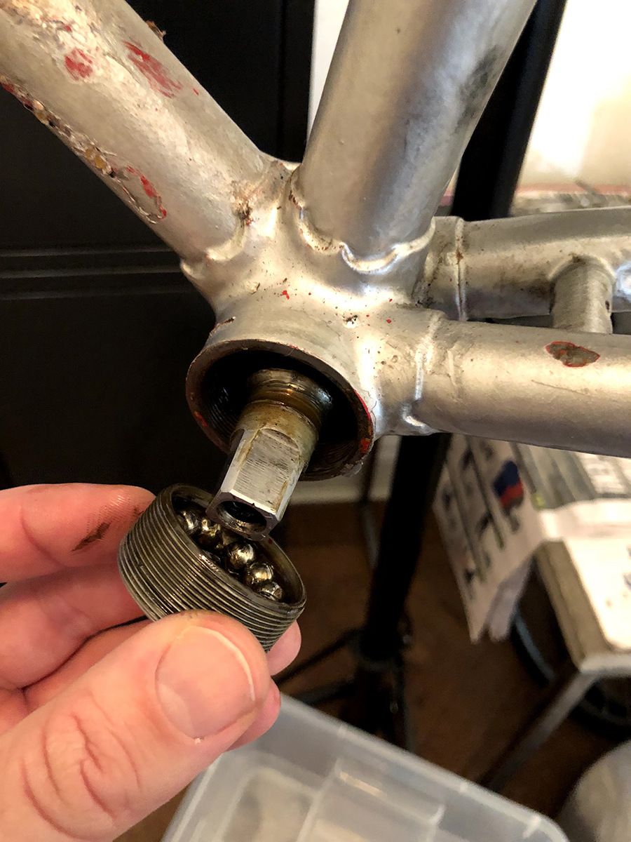

Blir att göra rent en del nu... skitigt värre!

Jo utanför "gummismocken" samlas det skit i mängder med tiden :-)
Utan den (eller med dålig sån) lever inte lagren länge...
(tänkte: Du har väl låsmuttern till den ställbara lagerbanan? Den är ju inte på bild, men den har du kanske redan demonterat.)

Ah tänkte det, bäst att behålla den :)
Låsmuttern... Den stora ringen som sitter utanpå menar du? Eller muttern som sitter längst ut, utanför vevarmarna?
Bör (säger inte är utan bör :-) ) vara:
68 - Bredd vevlager (rambredd)
. (finns för 68 (fransk, engelsk), 70 (italiensk) och men tex. 'P' (track) kan ha andra)
SS - "Road"
. (Finns SS /series strada), C (ciclocross) oca P (pista), och jag skulle tro det har med tätningsytan att göra)
120 - "navbredd" på baknavet.
. (Finns 110/120 och tror jag säger lite om offset på lagringen i förhållande till veven. Kan även stå 5/6/7 för 126 OLD och 5/6/7 kransar på frinavet)
Så OM du skulle behöva en ny så behöver du dessutom veta totallängden (111 troligen, eller 113,5 med långa fyrkantskonor) och avståndet mellan lagerbanorna (oftast 50 för "thick cup" eller 54 för "thin cup" -lagerhus, ge och ta någon millimeter) samt avståndet på axeländarna utanför lagret där det brukar vara ~+3mm på grivsidan för dubbel och 7-10mm för trippel.
Så det är annan märkning än 68-SS-120 så som färg, solid axel eller pressade banor, in/utv gänga för fyrkantskona, du behöver för att köpa en ny axel om det skulle behövas.
Men så länge totallängd stämmer, avstånd mellan lagerbanor stämmer och radie på kulbanan stämmer så funkar det.

Var jäkligt rädd om dina lagerhus/koppar/låsmuttrar då "35x1" borde betyda att det är fransk gänga och de växer inte på fräd.
